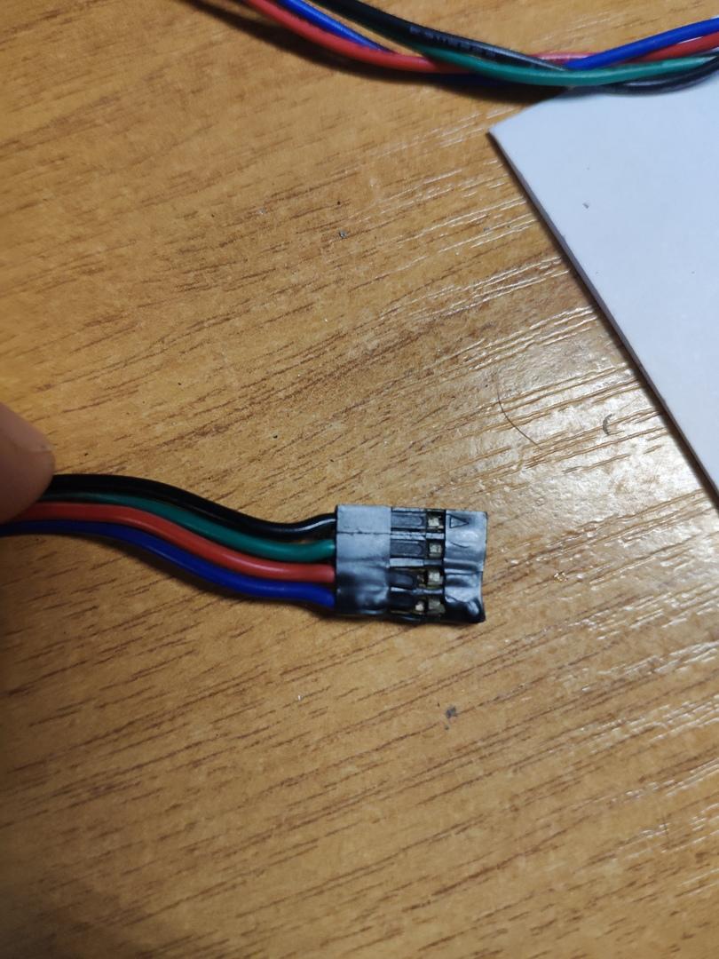

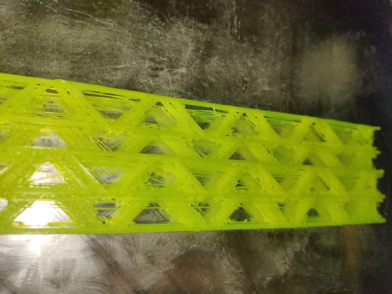

Добрый день!
С недавнего времени принтер стал пропускать шаги.
Перед этим заменил деталь крепления ШД.
3D принтер улитка на рампсе 1,4 прошивка марлин 1,1.
Проверил соединение ШД к рампу и увидел подплавленный пин.Заменил полностью родные провода ШД на витую пару, от обмотки и впаял прям в рампс. Пропуски прекратились!
Проработав некоторое, пропуски повторились.
Грешил на неправильно выставленный ток на драйвер ШД. Стояло 0,80. Снизил до 0,65-0,70.
Пропуски появились по другой оси. На одной из оси появился гул. Буд то двигают медленно стол по паркету. (можно сказать скрип)
Экструдер двигается по осям с натугом, но он двигался так и до пропуска шагов.
На рапс стоит обдув.
Ремни натянуты. Если установить все по центру и проверить натуг, то немного напруга спадает на обратной стороне ремня. Думаю можно решить немного расслабив зубчатый шкив и после его опять зафиксировать.
