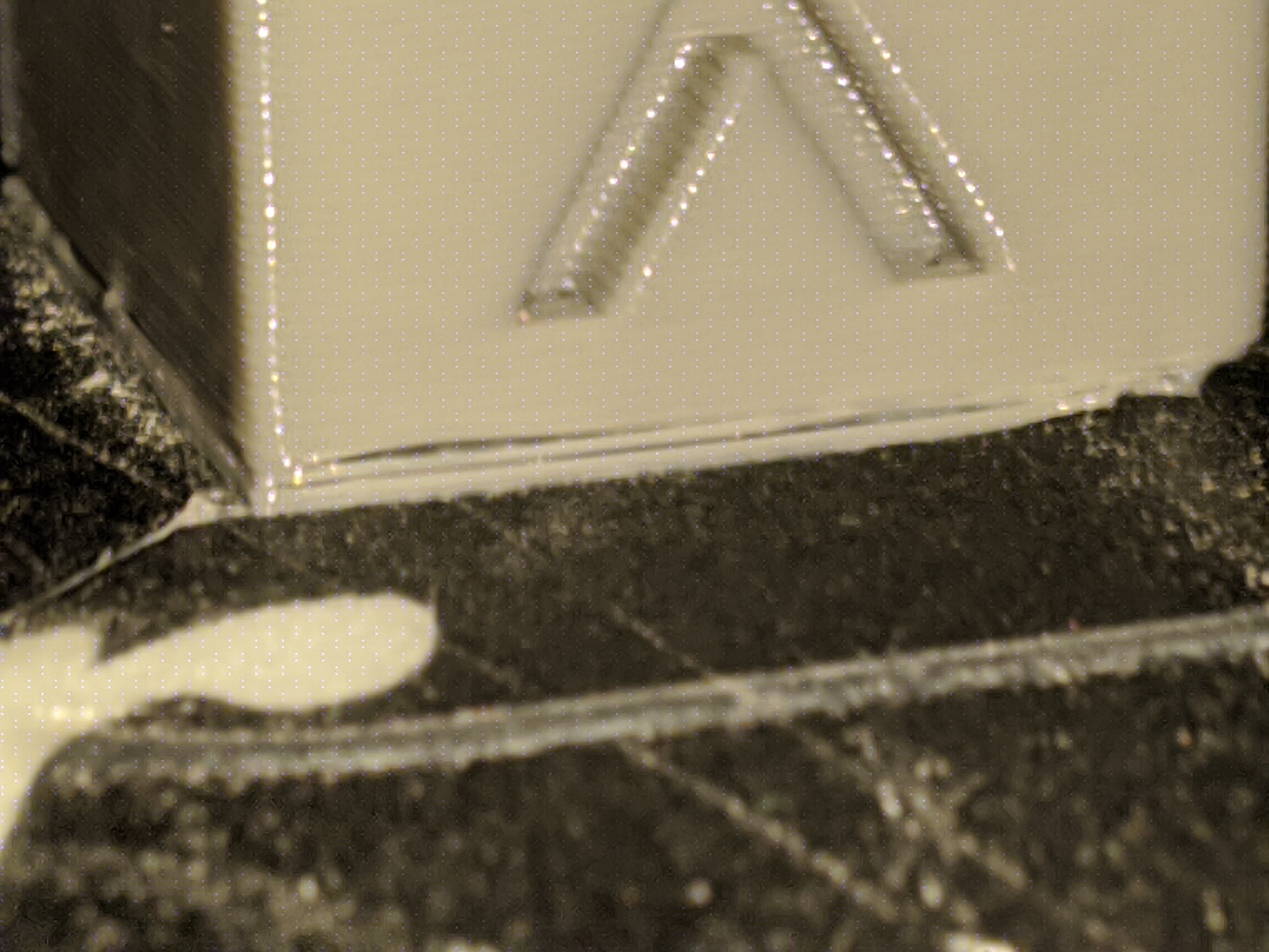

принтер ender 3 pro, работает через шайтан машину с октопринтом и клипперомТакая проблема:пропуск печати на слое, который печатается перед слоем заполнения модели (по фото видно)если вживую наблюдать, 1-2 слоя перед заполнением печатаются очень быстро (как будто есть отдельная настройка для первого слоя заполнения, или вроде тогопластик syntech PETG, 245 градусов, стол 60скорость 150ммпервый слой 15мм
верх\низ 40мм
внешняя стенка 50мм но при этом, первые несколько слоев печатаются сравнительно плавно\медленнопотом 1-2 слоя очень быстро, которые я описал выше
а потом снова плавно\медленно (речь именно о внешней стенке)куда копать? получается косяк, как на фоторолики и ремни вроде все хорошо подтянуты, в мерупробовал температуру менять, скорость стенокно вот именно в этом моменте очень быстро печатает, не успевает выдавливать пластик что ли...и ВРОДЕ как, верхушка модели тоже печатается сверх быстро, т.е. косяк внизу модели, и вверху куда копать?извиняюсь если это уже было обсосано, можете пинать ногами :с
