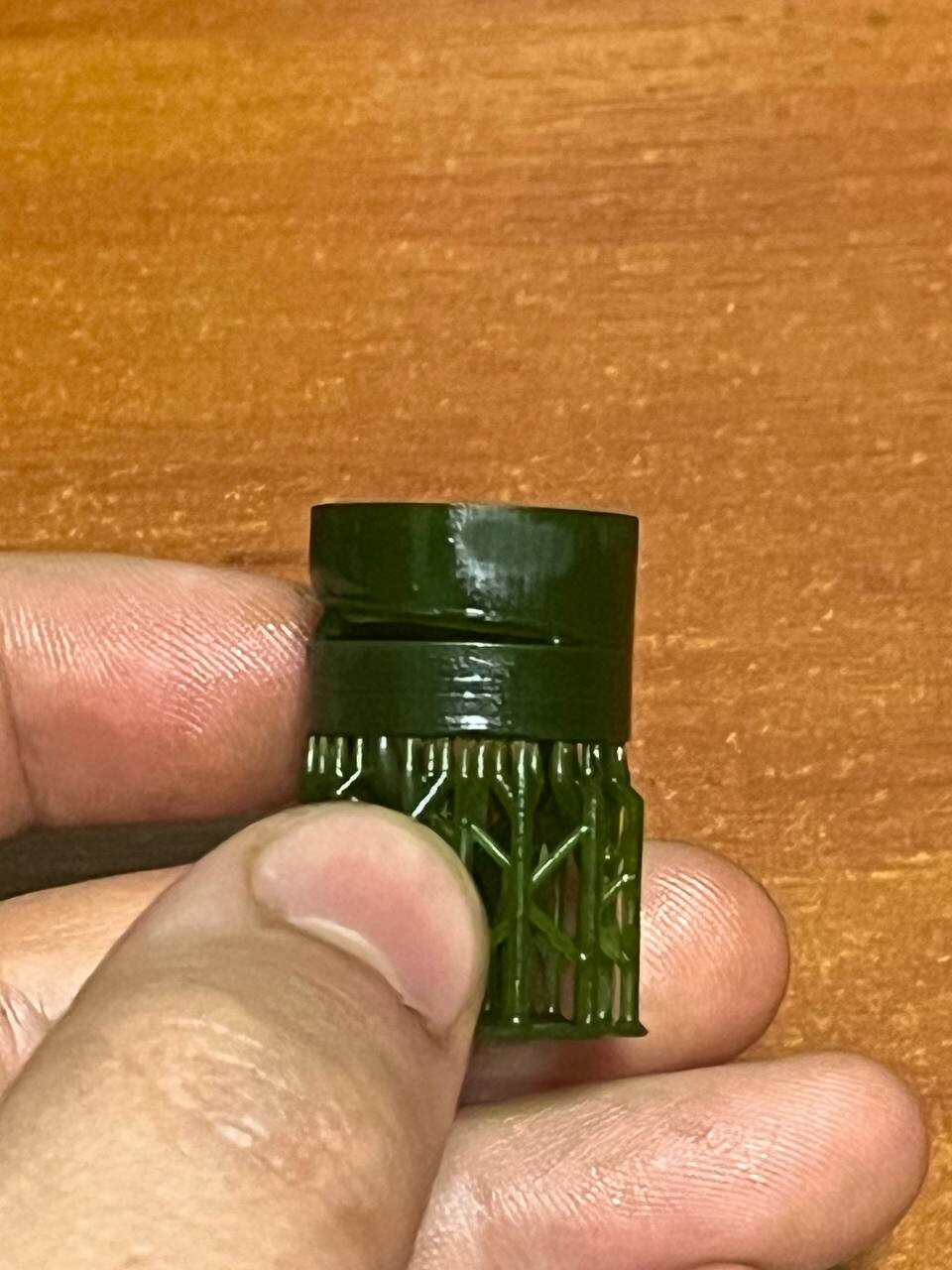

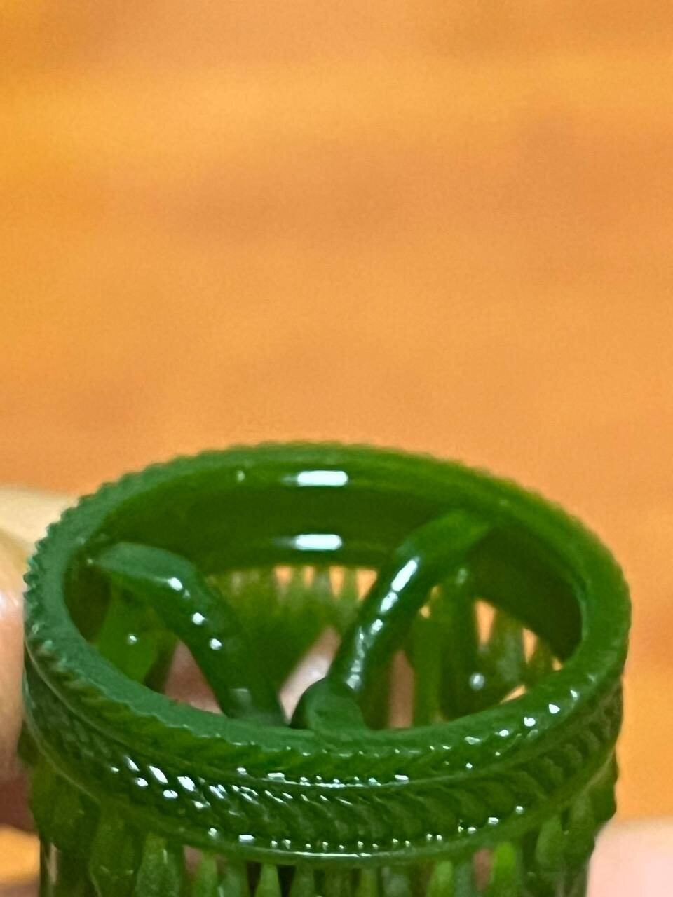

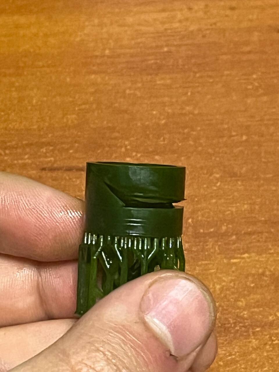

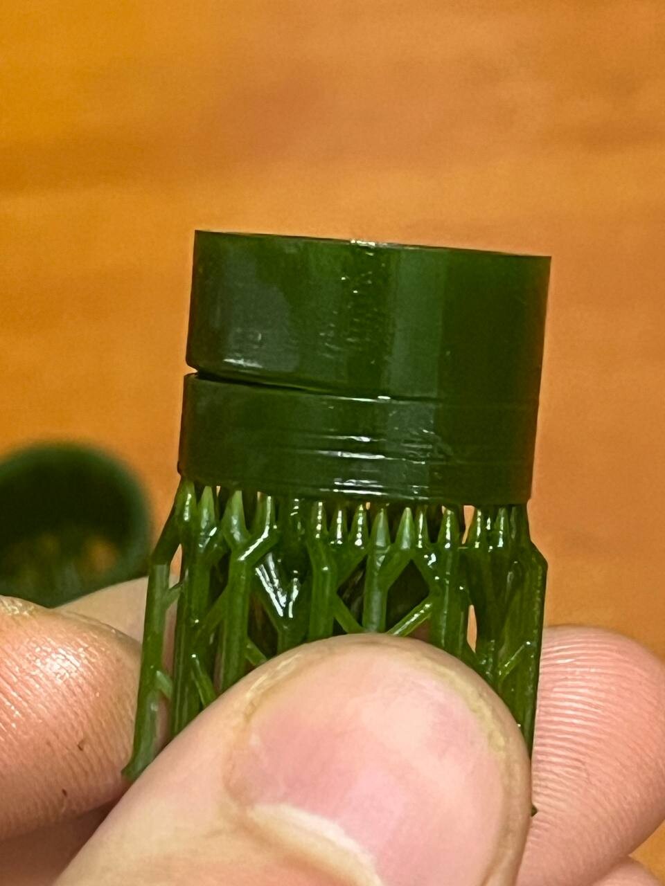

есть такой вопрос, в чем может быть проблема. С такой проблемой первый раз столкнулсяМожет есть кто печатает на этом принтере и есть хорошие настройки для принтакаИспользую Chitubox

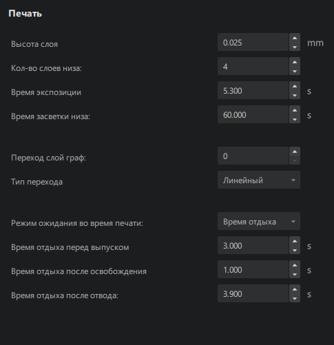

Печатаю на принтере Elegoo Saturn 4 Ultra, печатаю на таких настройках.

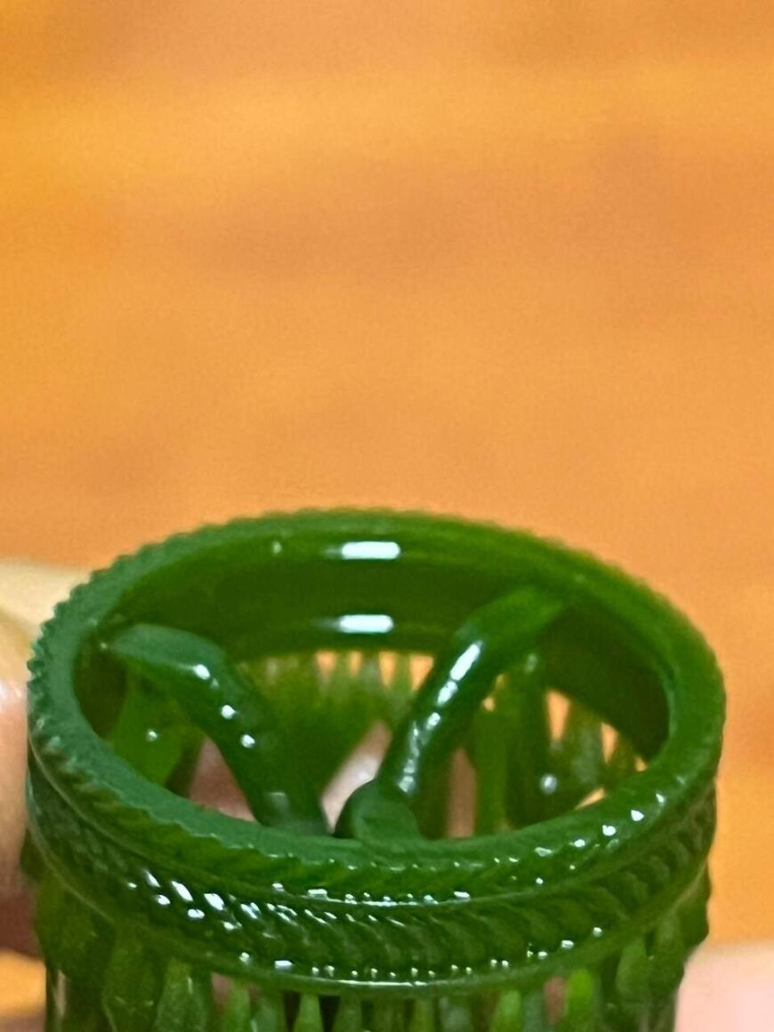

Даже так.
