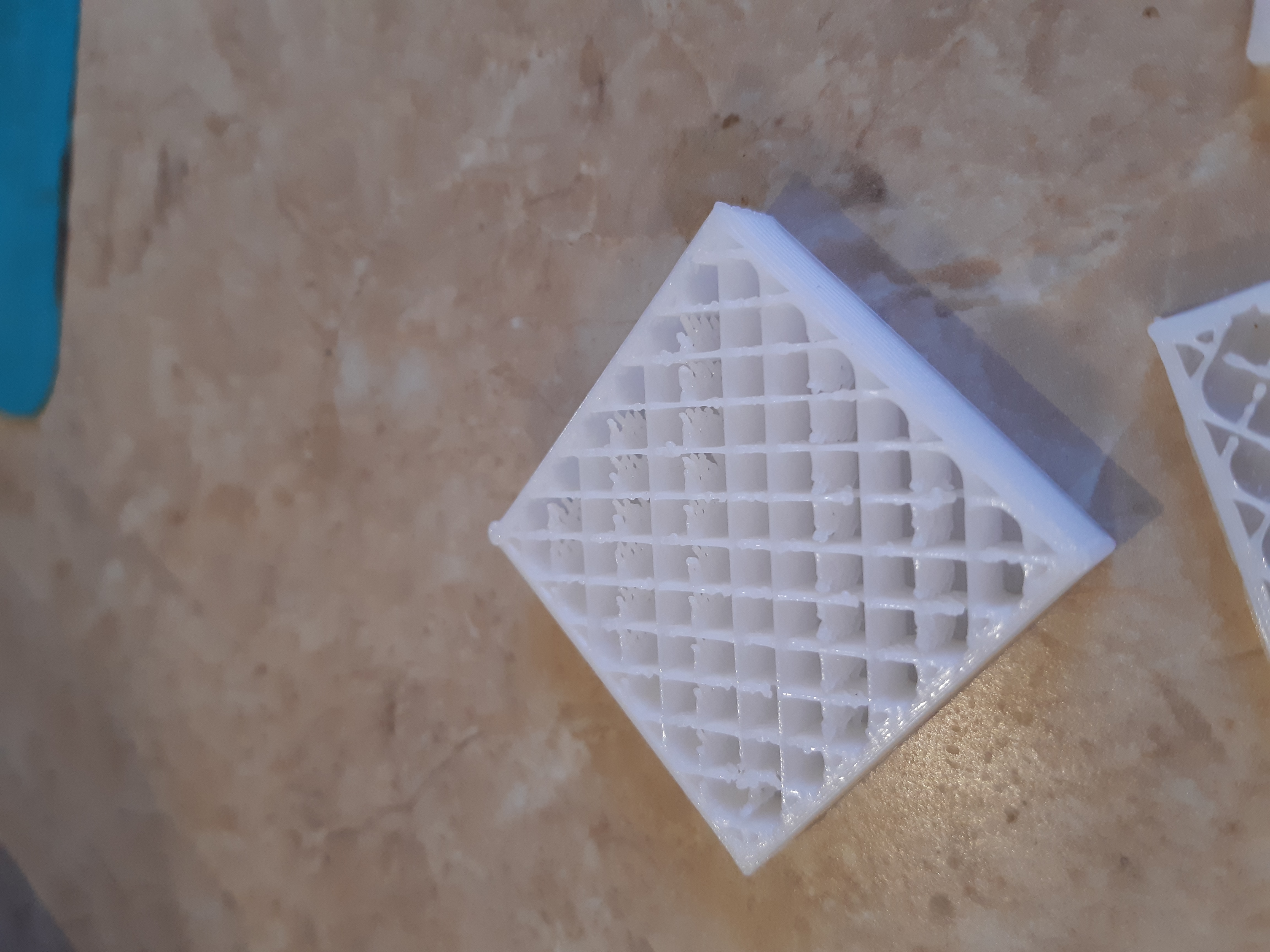

Добрый день.
Помогите найти решение проблемы:
При печате заполнения линии друг за друга цепляются и возникают зазубрины
принтер: SapphirePro на марлин2, боуден, драйвера 2208, пластик sbs от Fd (несколько пробовал sbs).
Внешние параметры печатаются нормально, покрытия тоже, но т.к. есть зацепы на заполнениях, то верхний слой покрытия страдает, геометрические размеры в норме.
Пробовал и температуры от 250 до 210 и ретракт убирать и скорости, без обдува.
У кого какие мысли есть?
