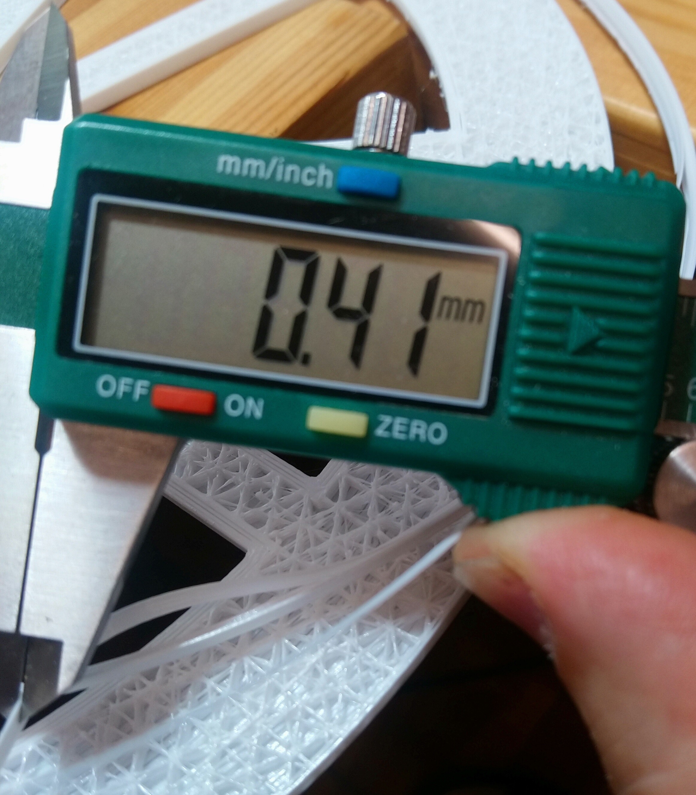

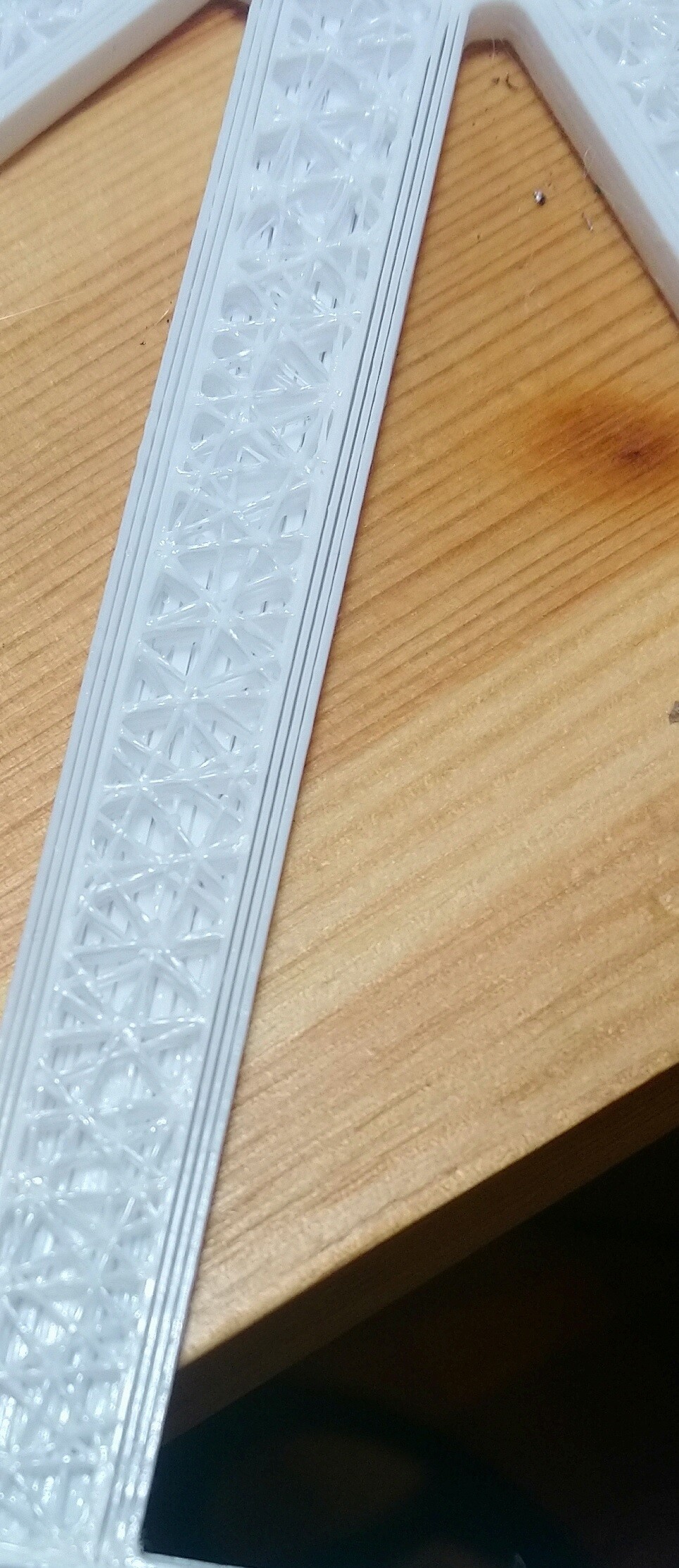

Проблемы с шириной экструзии. При сопле 0.6 стенки выходят тонкие и, естественно, не слипаются.
Печатаю на Anet E16 с соплом 0.6 от Triangle Labs. При этом выходит то, что на картинке.

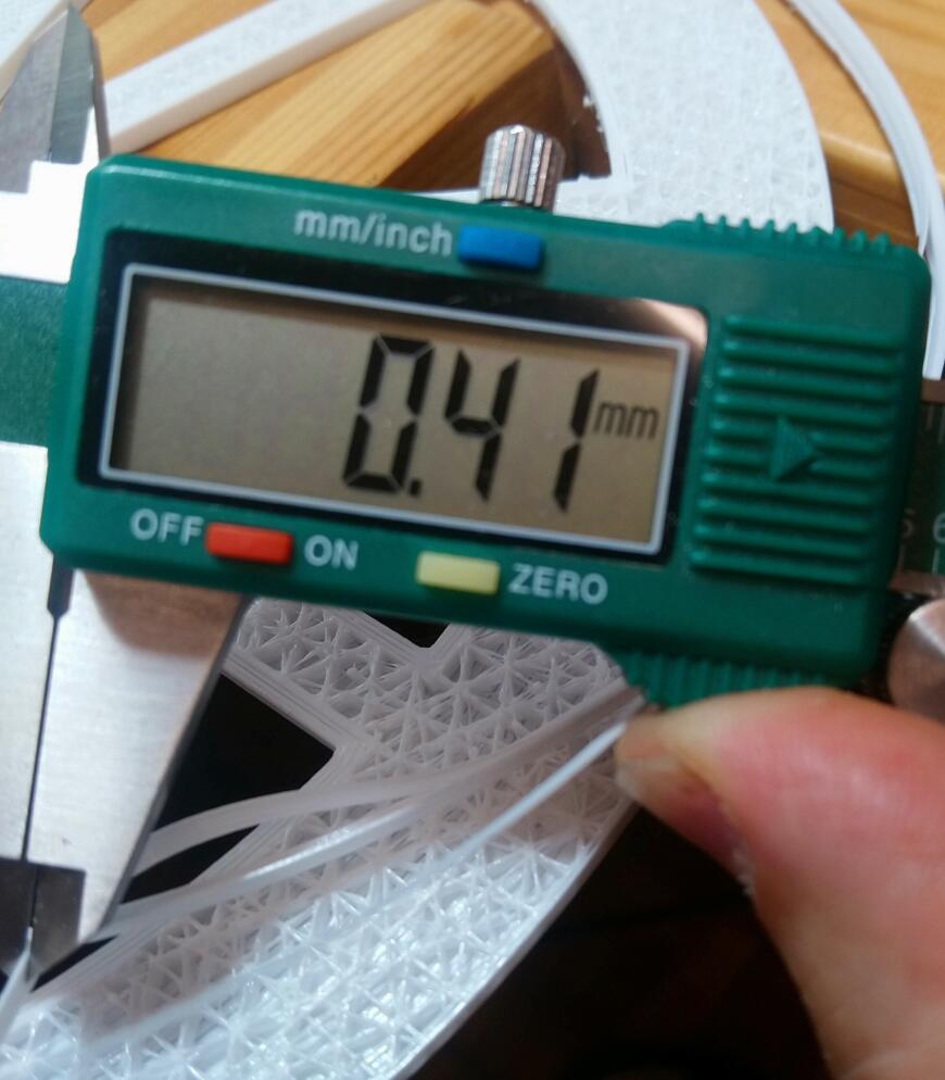

Стенки между собой не соединяются. При замере на бракованных изделиях выходит, что толщина стенки ~0.4. Материал - ABS, PETG от FDPlast, PETG от BestFilament. Скорость 30-50, Температура 245 для ABS, 240-245 для PETG.
Установка в Cura толщины линии в 0.4 (не меняя параметр Wall Line Count) решает проблему, но, само собой, увеличивает время печати.
Думал, что сопло испорчено. Заменил на точно такое же новое... и получил тот же результат.
Cura 4.6.1. В настойках экструдера стоит Nozzle Size 0.6
Вопрос - куда копать дальше?
