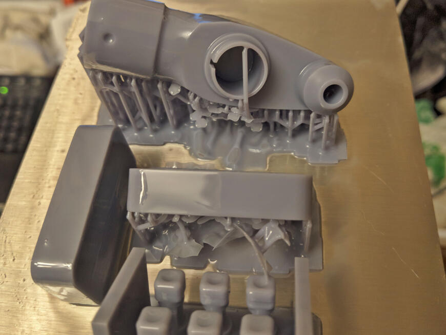

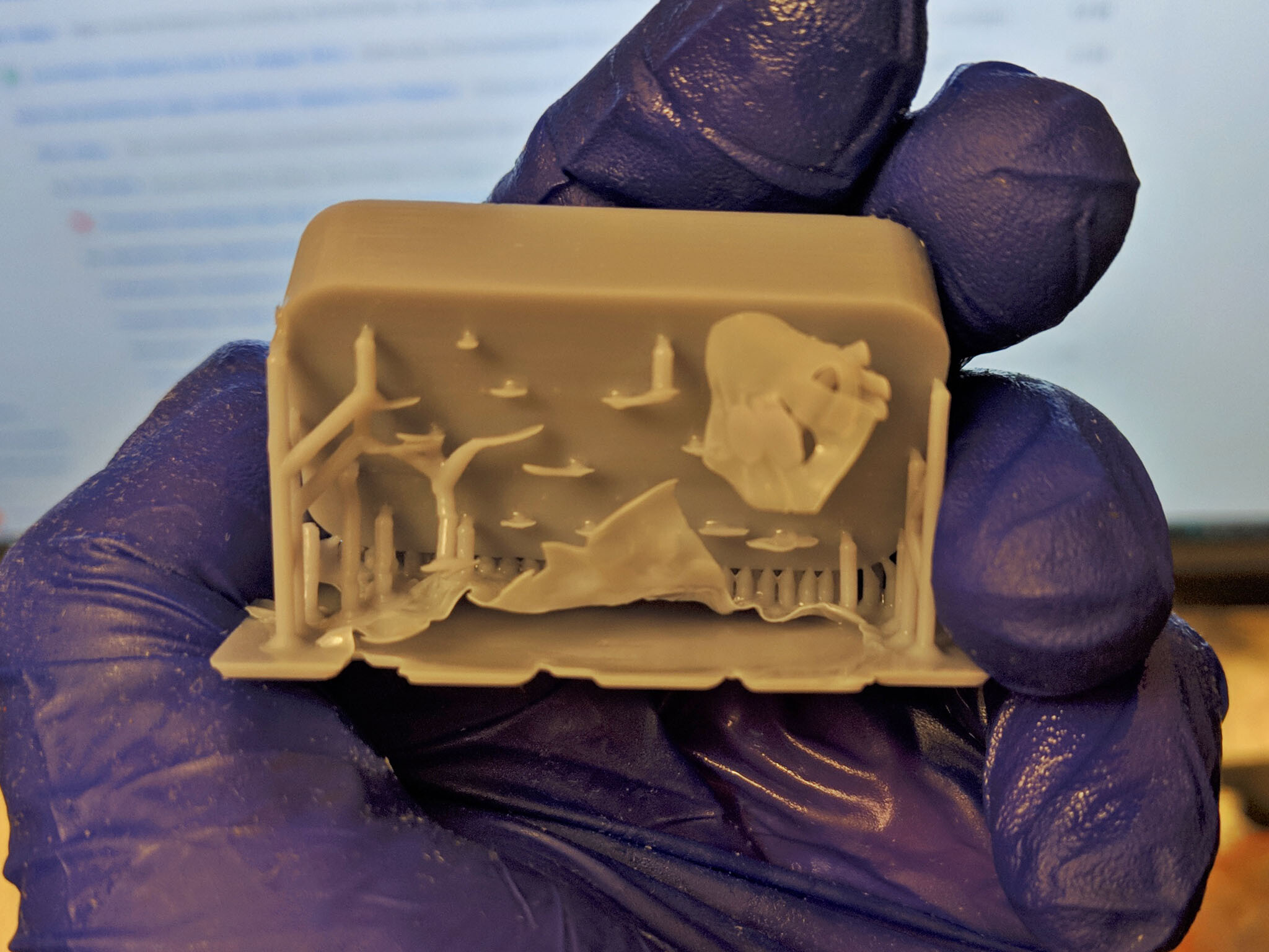

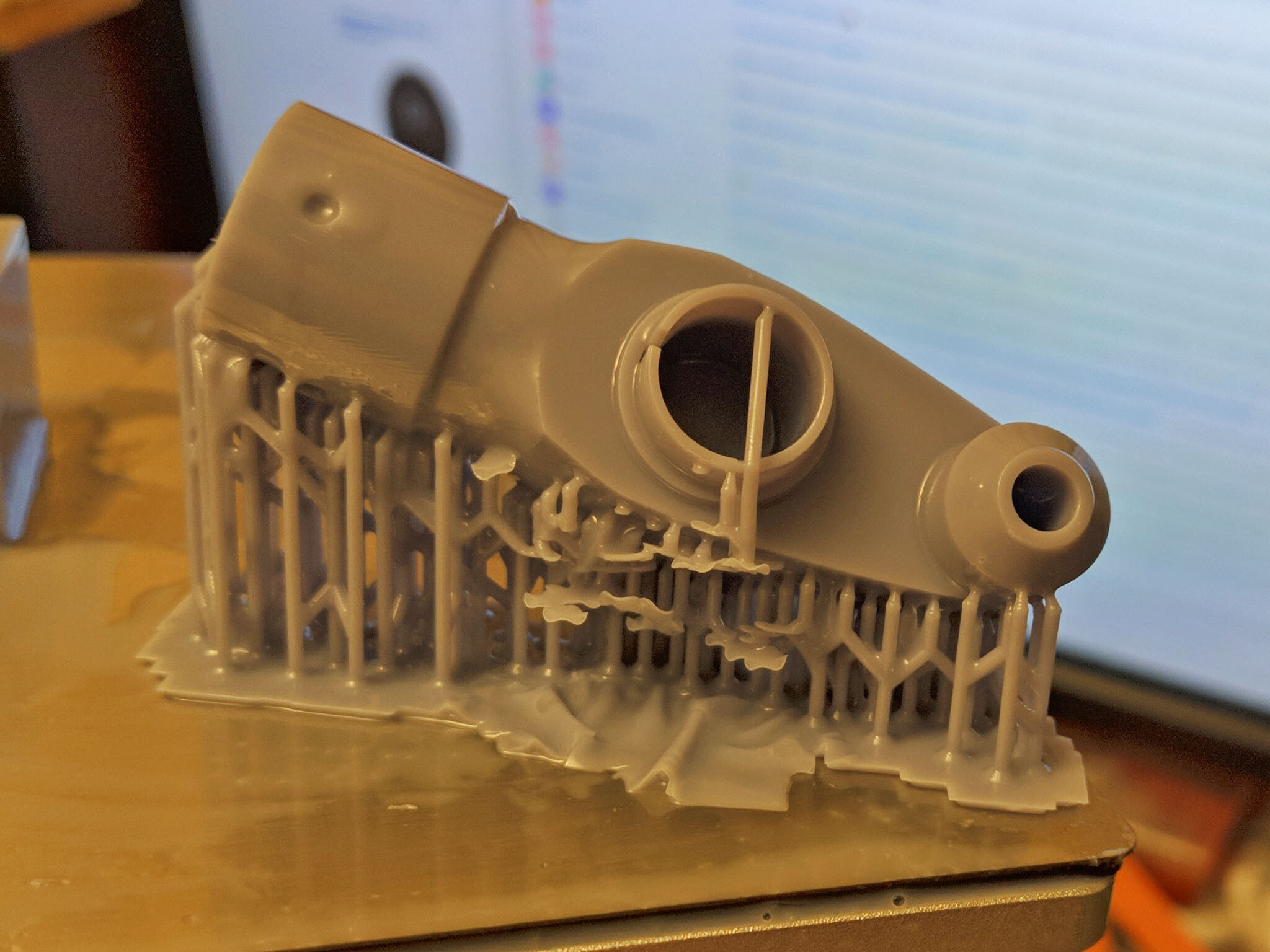

Приветствую. Имею принтер FlashForge Foto 8.9, т.е. типовой 9" фотополимерник. Некоторое время назад появилась такая проблема: основание ("плот") при печати начал расслаиваться. Дальнейшая печать над местами отрыва идет нормально, если из-за этого не получилось критического повреждения суппортов в местах расслоений основания. Но в местах, видимо, большой площади получается такая кракозябра:
Причем можно заметить, что чем ближе к центру, тем тоньше нормально пропечатанный участок (получается "линза"). Экспериментировал со скоростью подъема (сейчас 55), и с высотой подъема (вплоть до 10 мм), но принципиально не влияет - центр все равно задирает. То же касается экспериментов с количеством базовых слоев. Печать двумя разными полимерами точно дала один и тот же эффект (Conjure Rigid и Resione K), слой 50 микрон, засветка основных слоев 4 секунды, по базовым слоям 60 с дальнейшим переходом в районе 6-8 слоев.
Уже пока писал, подумал, что может просто сильно устала пленка - я ее давно не разглядывал и не менял, т.к. фотополимеркой печатаю довольно мало. Но мало ли я что-то не учел, кто что подскажет. Спасибо.
