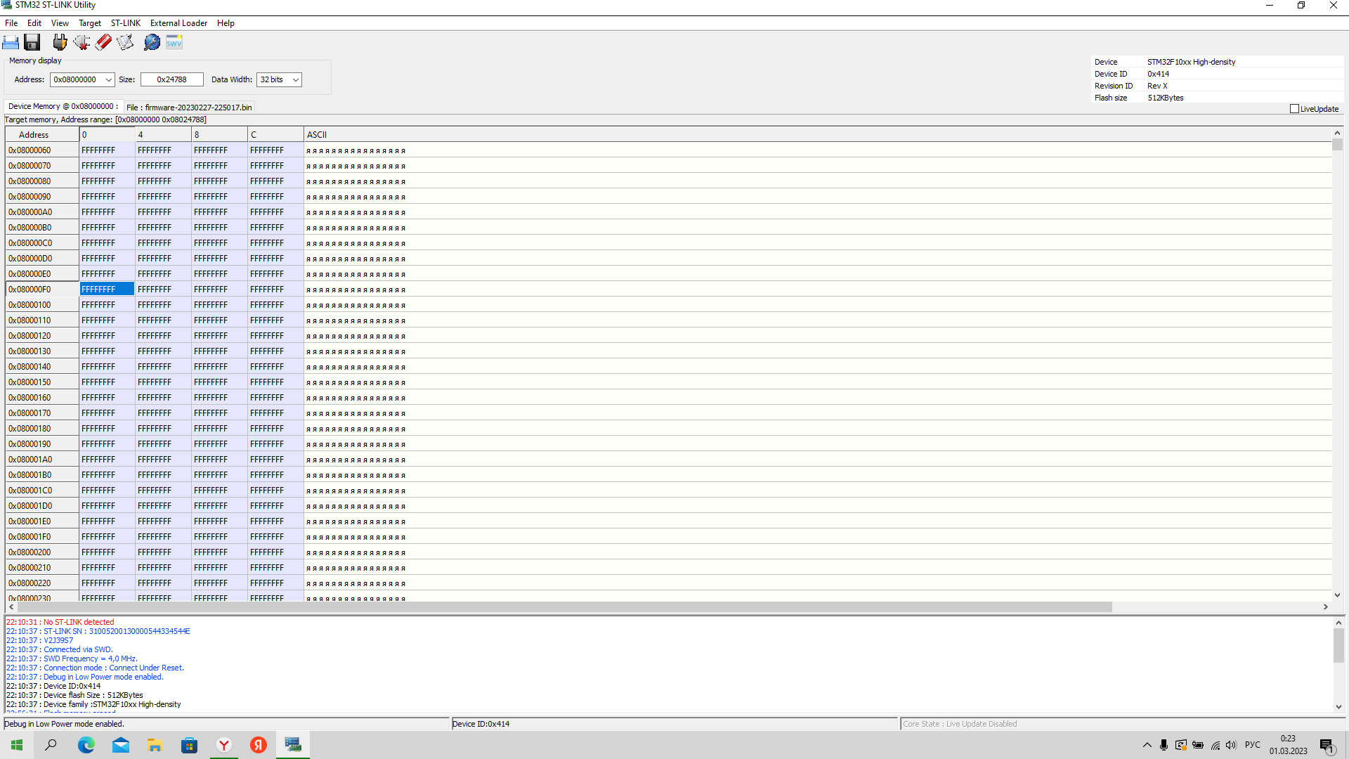

Всем доброго. Имеется плата Creality 4.2.7: Сначала думал проблема в прошивке. Несколько собрал сам, пару подкинули здесь (на форуме), пробовал с оф. сайта. Приобрёл ST LINK.
При первых попытках подключится обернулась фиаско.
Нашёл статью на просторах....
https://3dtoday.ru/blogs/dendw/ender-3-pro-ozivlyaem-platu-v427
Сделал манипуляцию с перемычкой.
St link увидел плату. Пробовал переустановить загрузчик. После возвращения резистора на место st link перестаёт видеть плату и прошивки не идут.
Пробовал как и в статье с раскирпичиванием -не помогло.
https://habr.com/ru/company/ruvds/blog/536760/
Может подскажет что не так ?
Или у меня сдох сам чип?

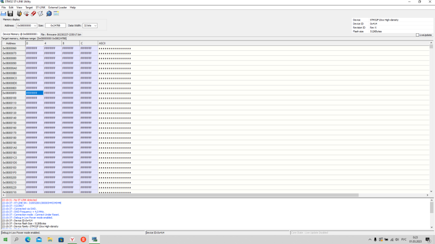

Сейчас раскирпичил Как на фото. Пробовал так залить марлин но реакции 0.
Может с загрузчиком проблемы?
Был бы рад если кто поделиться информацией.
