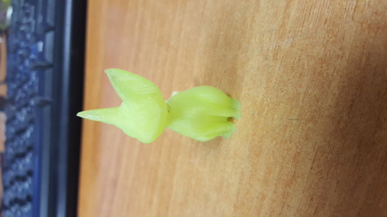

Случилась проблемка: был приобретен sbs glass пластик от FDпласт для печати прозрачных деталек. Первую деталь можно сказать идеально напечатал (на сопле 0,2 без каких либо танцев с бубном)...Пластик был оставлен на окне (на недельку). После лежки пластик печатать отказался - идет гроздями из сопла (температурку разгонял от 220 (совсем не идет) до 260 (идет гроздями)).
1. Было сделано - сушка в проходной печи на 90 градусах в течении 2 часов. непомогло.
2. Сушка на окне на солнышке в течении еще одной недели (при t если градусник не врет - 45 градусов). непомогло. Теперь он печатается сухими кусками.
Вопрос - что еще попробовать.? В планах только прижим ослабить - ибо остаются зарубки, ну и строительным феном просушить.
Вопрос 2 - не может ли быть влияние солнышка на пластик?
первая деталька
(форум читал, поиском пользовался и советами тоже).
