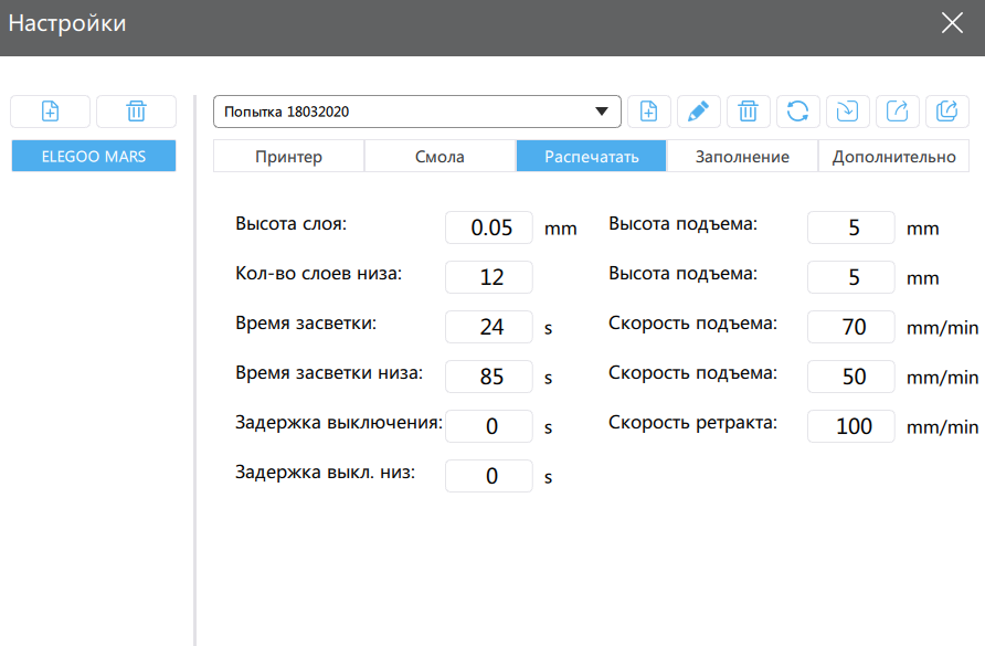

Доброго времени суток. Проблема с печатью смолой Gorky Liquid Simple (желтый) на принтере Elegoo Mars. Это мои первые попытки 3d печати, приобрел GL Simple из-за заявленного отсутствия запаха, он действительно не пахнет, но при этом я, израсходовав уже грамм 150, до сих пор не смог получить ни одной нормально напечатанной модели. Слайсер Chitubox, настройки ниже. Пробовал изначально настройки, рекомендованные производителем (20 секунд на 0,05), потом пытался перебирать.

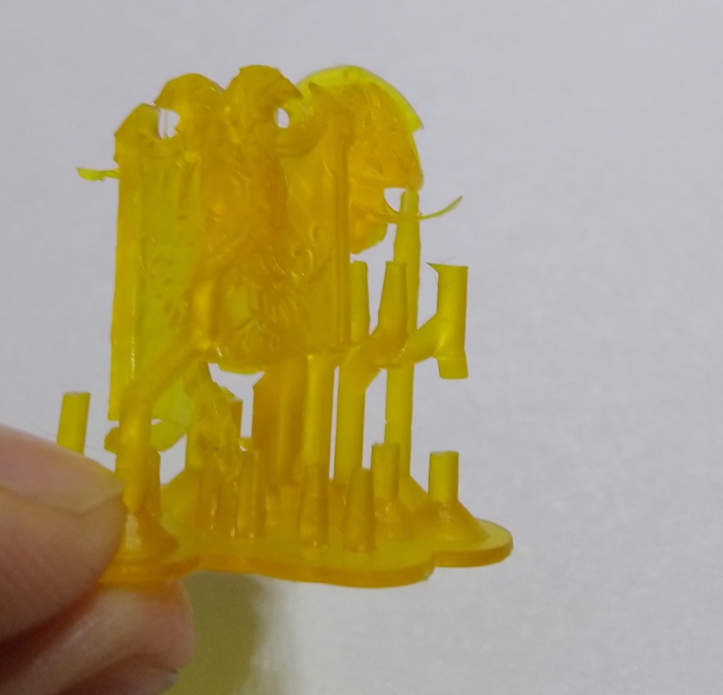

Сначала пытался печатать небольшие миниатюрки, типичный результат ниже

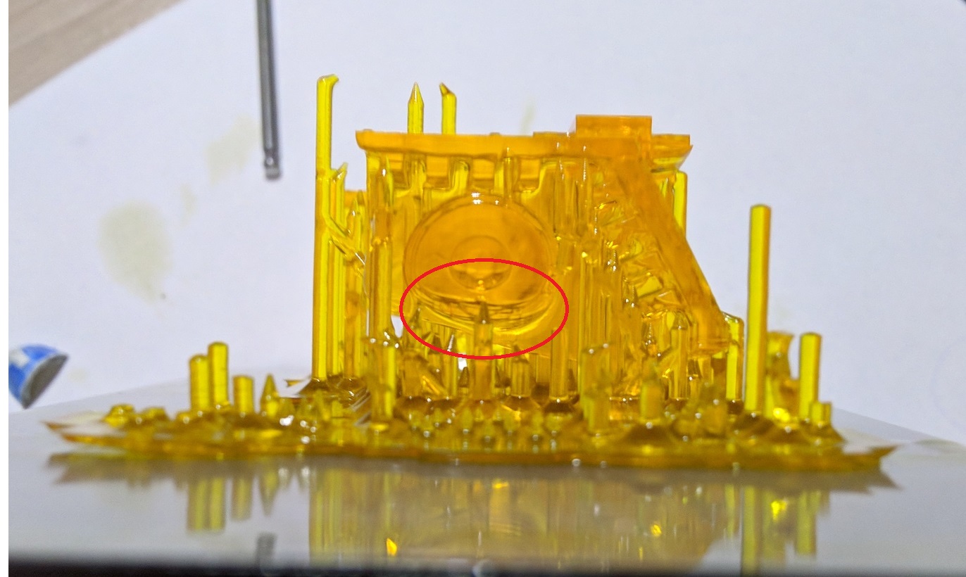

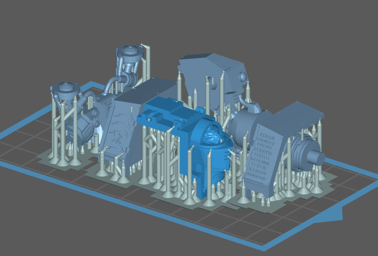

По рекомендациям использовал поддержки уже даже 1,5 мм толщиной, с печатью детализованных фигурок не прокатило, решил попробовать относительно крупные и более "грубые" модели, на которых можно было бы срезать даже крупные поддержки, не портя поверхности. Поддержки ставил как вручную, послойно на "острова", так и автоматически.

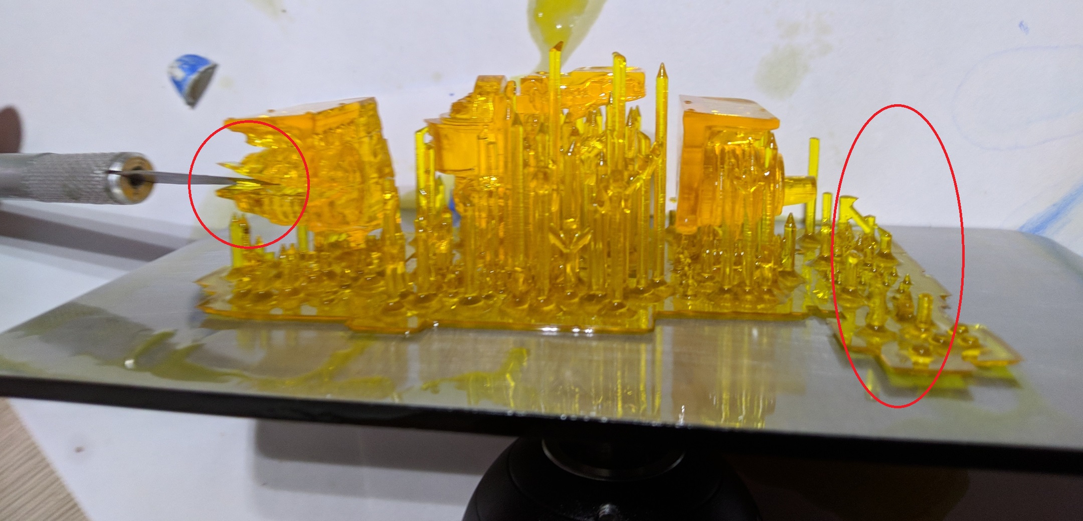

Как результат получил вот это -
На части пропечатались только куски поддержек, на трех деталях что "напечатались" - щели, повреждения, покореженные поверхности.
Может кто-нибудь подсказать что можно попробовать? Стол выравниваю на листе А4 перед каждой печатью, шпильки затянуты туго. Пробовал изоленту по краям экрана клеить, не увидел разницы. Пробовал WD40 обычной, WD силиконовой пленку обрабатывать, потом поменял пленку, то же самое. Быть может, есть у кого пример настроек, которые бы гарантированно работали на его принтере для этой смолы? Не хотелось бы переходить на более вонючую смолу и выкидывать в мусор три с лишним тысячи, но у меня уже руки опускаются.
