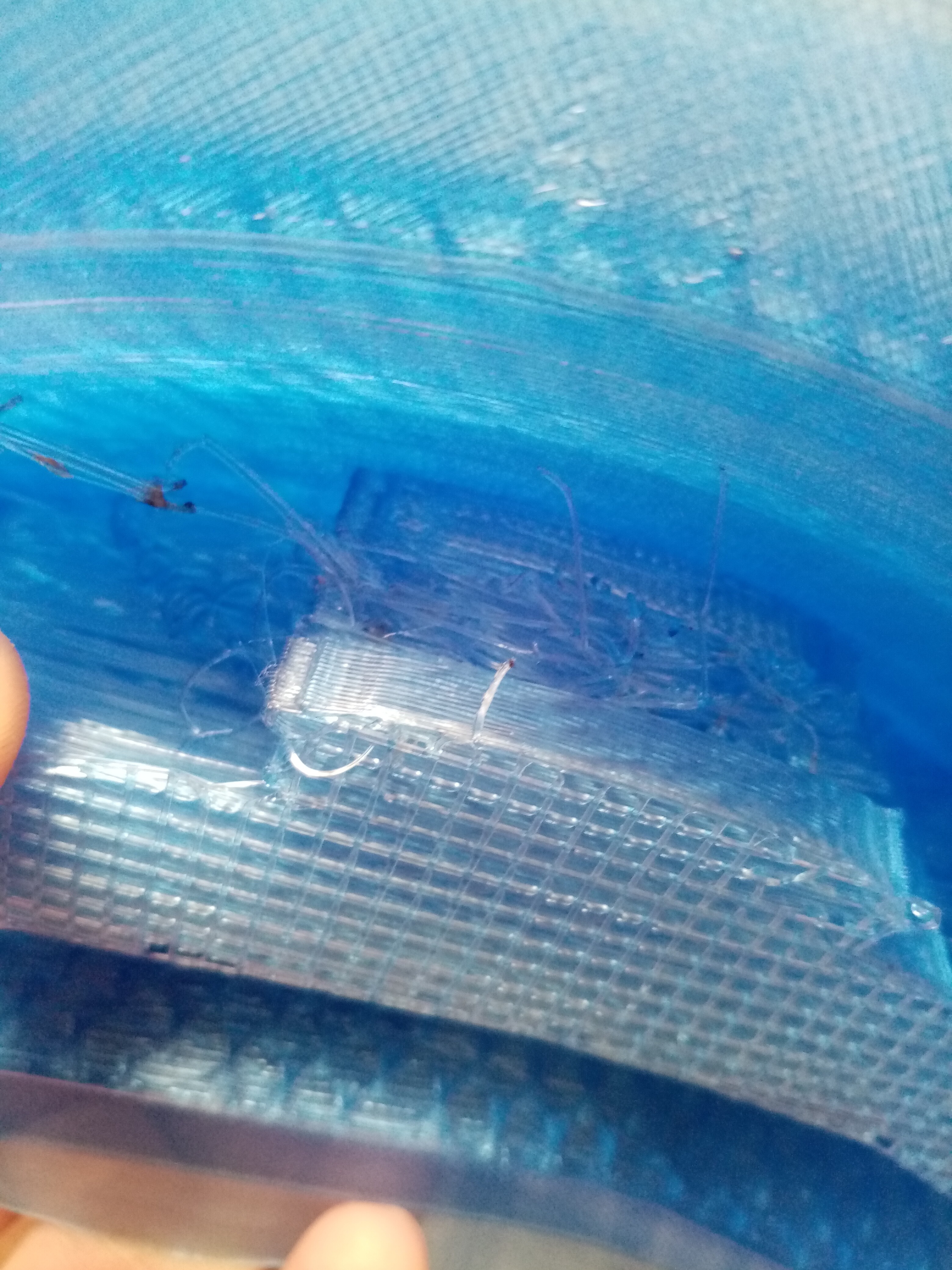

Добрый день, очень прошу помощи, замучался. Принтер net a8 plus раньше проблем (по крайней мере таких глобальнх) не было, сейчас идет явная недоэкструзия, но профвляется в определенных местах на опрееленных слоях моделей, причем не на всех моделях проявляется. Больше всего проблем с заполнением и поддержками, несколько первых слоев нормально, потом проблемные слои, где вместо поддержек и заполнения просто волосня, потом поверх волосни через какое-то количество слоев снова идут нормальные поддержки. То эе характерно для внешних стенок но в меньшей степени, внутренние стенки меньше всего подвержены проблеме.
Сейас печатал ровный столб с сечением "цветок" первые несколько слоев нормально, затем стенка стала постепенно тоньше, причм примно на 1мм, причем только с внешней стороны (внутри стенка ровная) причем из 4х лепестков профиля один почти не пострадал, а три остальных пострадали очень сильно, по высоте между началом и концом дефекта примерно 10мм, специально перепечатал другим материалом, с другими настройками температуры, в том же месте тот же дефект. Модель делалась в Solidworks до этого проблем с моделями из Solid не замечал, предыдущие мдели с дефектами были из Blender слайсер Cura пробовал разные версии, проблема сохраняется, причем в независимости от скорости печати и высоты слоя. Некоторые модели с виду нормально печатает, если и есть дефекты то внутри. Может кто-то подскажет что за беда такая? Хотябы понять проблема в принтере, или в слайсере?

Резонансы двигателей.
