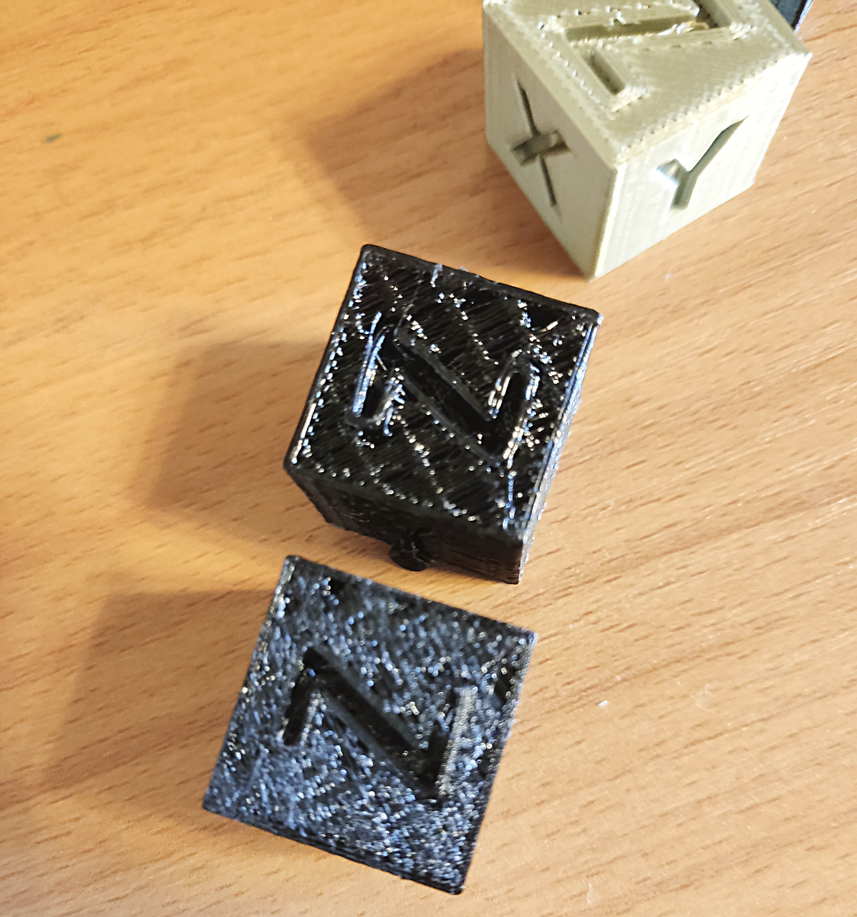

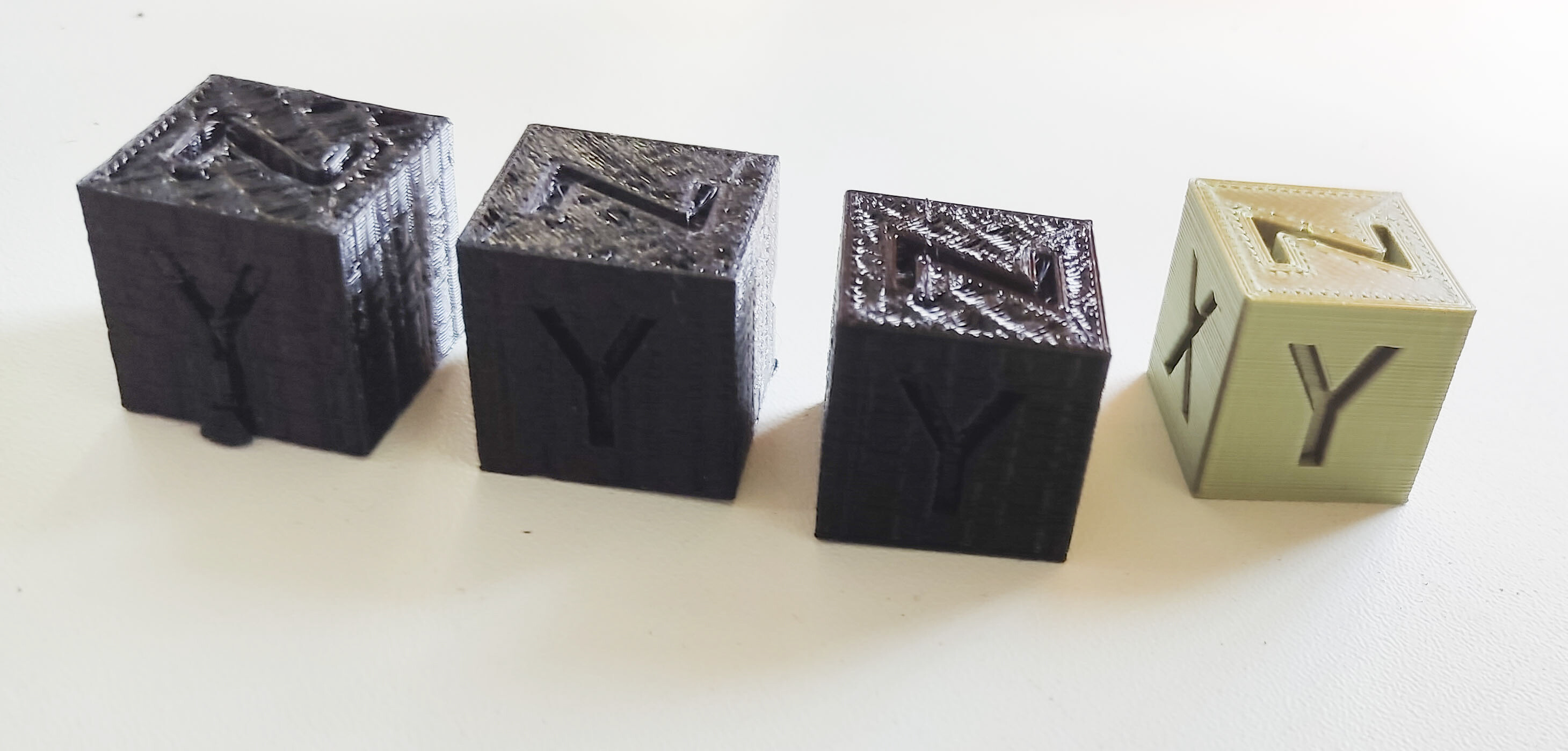

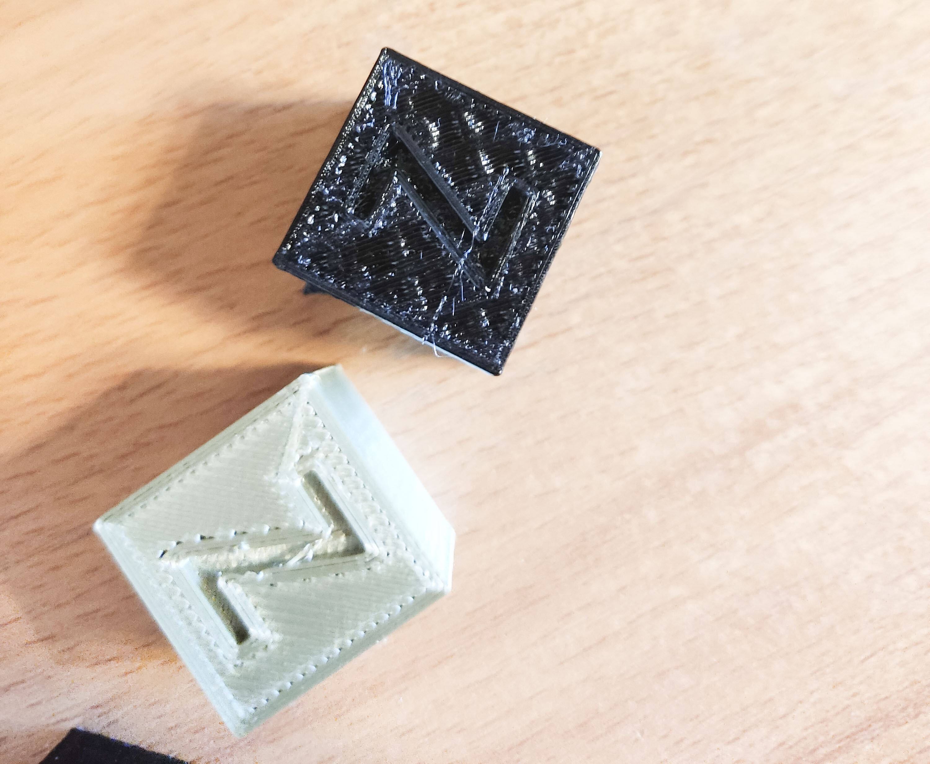

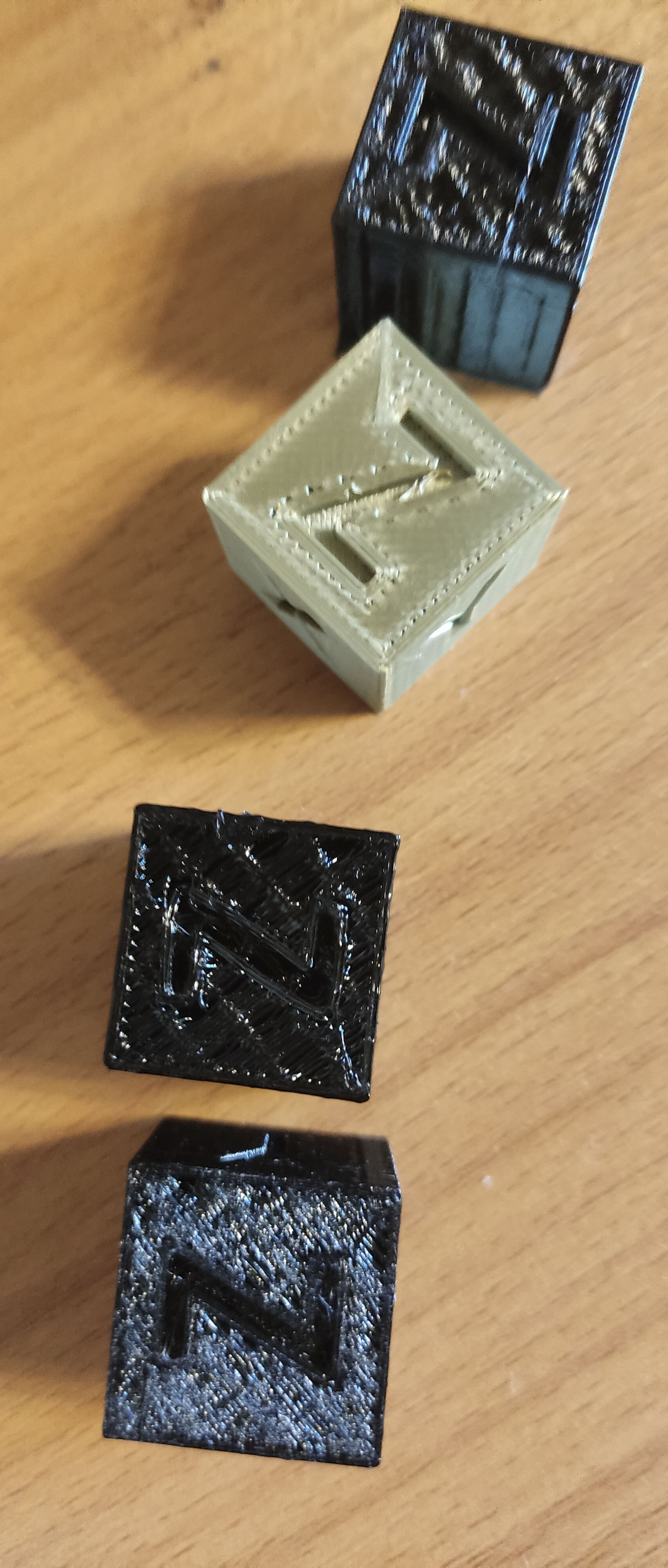

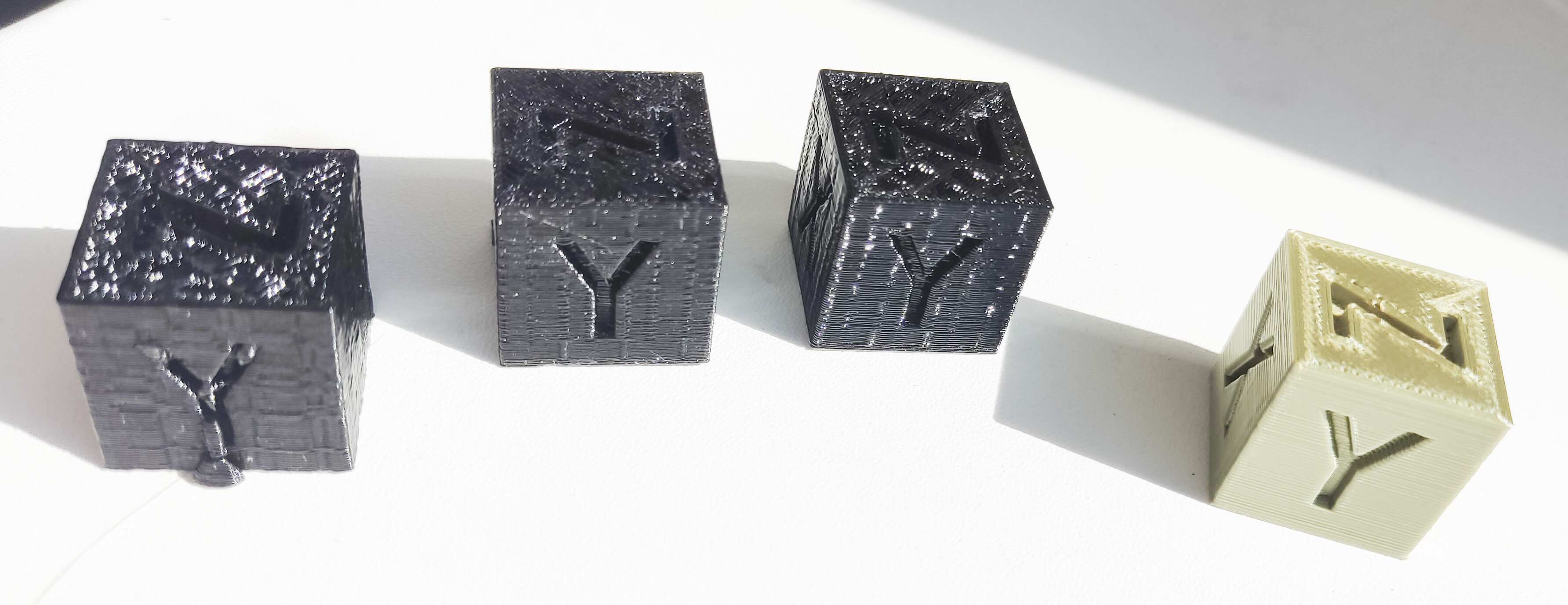

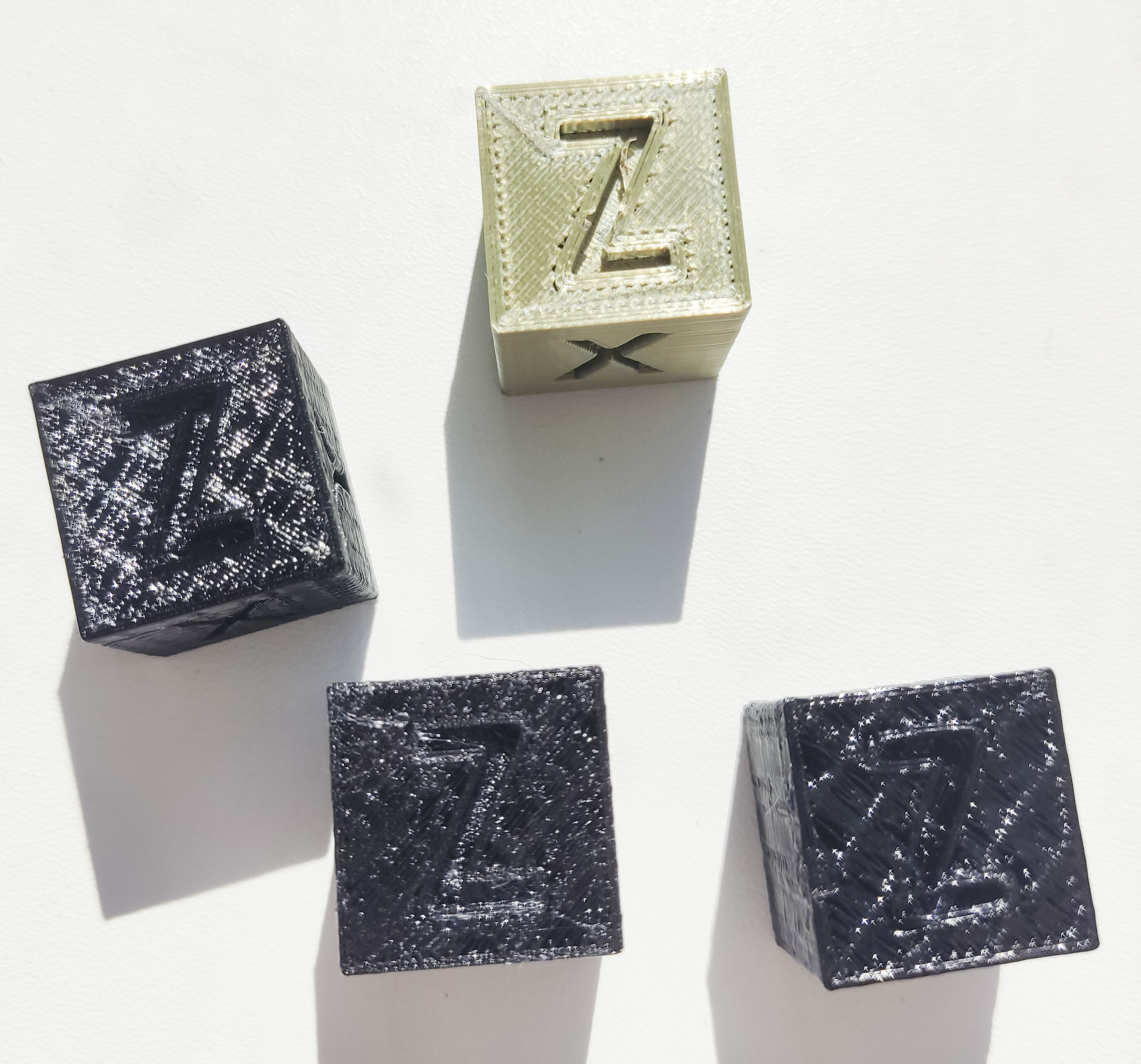

Всем здравствовать! Принтер хоть и давно, но досконально изучить все его возможности нет времени. Печатал PLA. Для ABC никак не дойдут руки прилепить стенки (уже задумался). Но возникла необходимость в печати более менее прочных деталей. В общем прикупил на пробу PETG от eSUN. CURA 4.5. Стандартные настройки в куре, как и рекомендуют для печати этим пластиком. Поменял температуру хотенда на 240 (230 иногда проскакивает экструдер).
Проблема с печатью дна и крышки (на опорах). 1-2 слоя совсем плохо. 3 провалы между заполнением. Менял качество (сопло 0.4) 0,2 и 0,3. Температуру (рекомендованная производителем 230-265) 230 (проскакивает) 235, 240 (одинаково). Охлаждение выключал, ставил 20, 50, 70%. Бестолку. Улучшение только уплотнением заполнения и количеством слоёв крышки-дна. Стенки всегда одинаково волнистые (слегка)(тож не есть хорошо). Заряжаю PLA - всё красиво ровно.
Про стенки - предполагаю это из-за скорости перемещения (рекомендованной - 120), рывки наверное (это не точно).
По прочности. Распечатал две одинаковых пластины 5 мм толщиной. На излом одинаковы с PLA (субъективно это, конечно, но другого способа проверки прочности не придумал).
При печати соплей, паутины, заметных деформаций не наблюдается. Стол 70. Межслойная адгезия хорошая. Нормально прилипает, нормально отлипает (родная твотресовская синяя плёнка). Тольно спиртом стол протираю.
На фотках типа бронза - это PLA.
