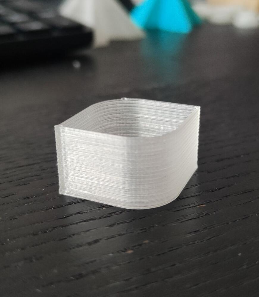

Всем привет.
Помогите советом, пожалуйста.

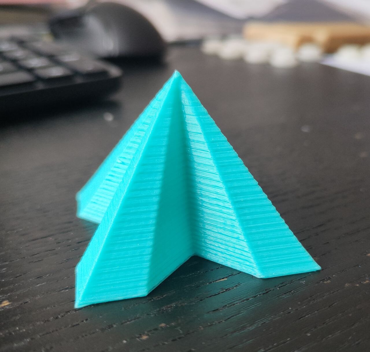

Со сборки принтера есть вот такой дефект:
Похоже на воблинг, гуглинг решений не дал результатов.
Высота волны зависит от диаметра детали. Если во время печати увеличит скорость (на любое значение), волна становится гладкой, пропадает выраженная ступень.
Принтер - самосборка, кинематика Ultimaker, Ramps 1.4, Marlin, стол стоит на полированных валах и ШВП.
Гайка ШВП зафиксирована не жестко, стоит пружинная муфта. Сделал калибровку pid и проверил все механические соединения в поиске люфтов... Пробовал печатать разными пластиками. Экструдер - direct.

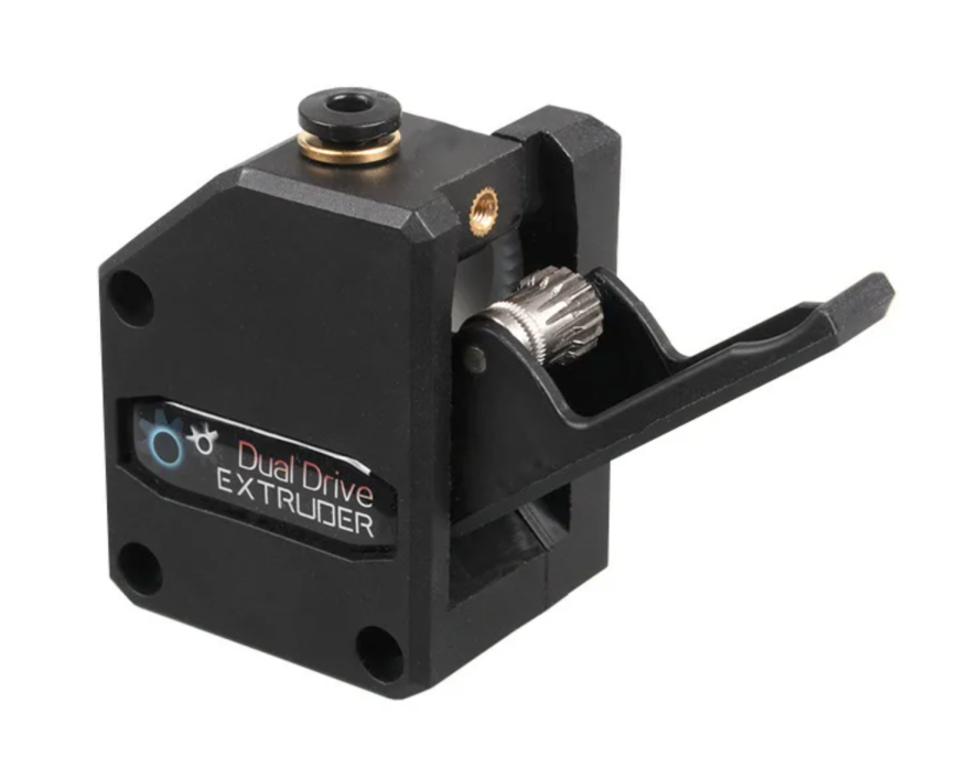

Есть один момент, который смущает меня: кол-во шагов экструдера 833, откуда такая цифра?
Экструдер:
