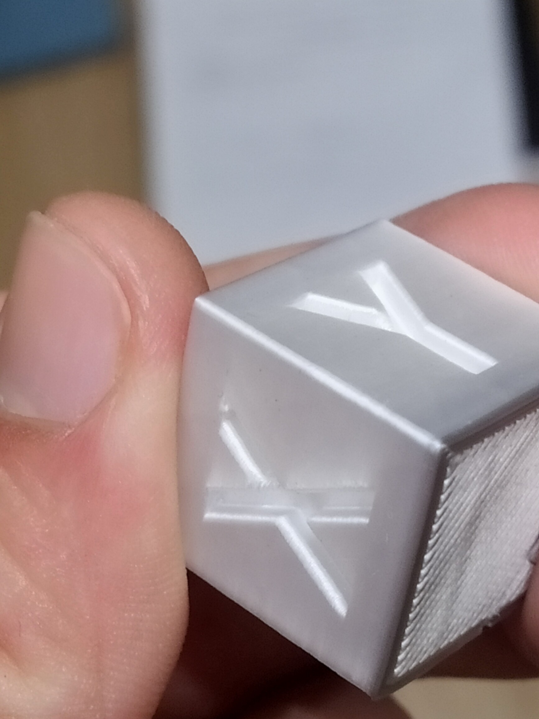

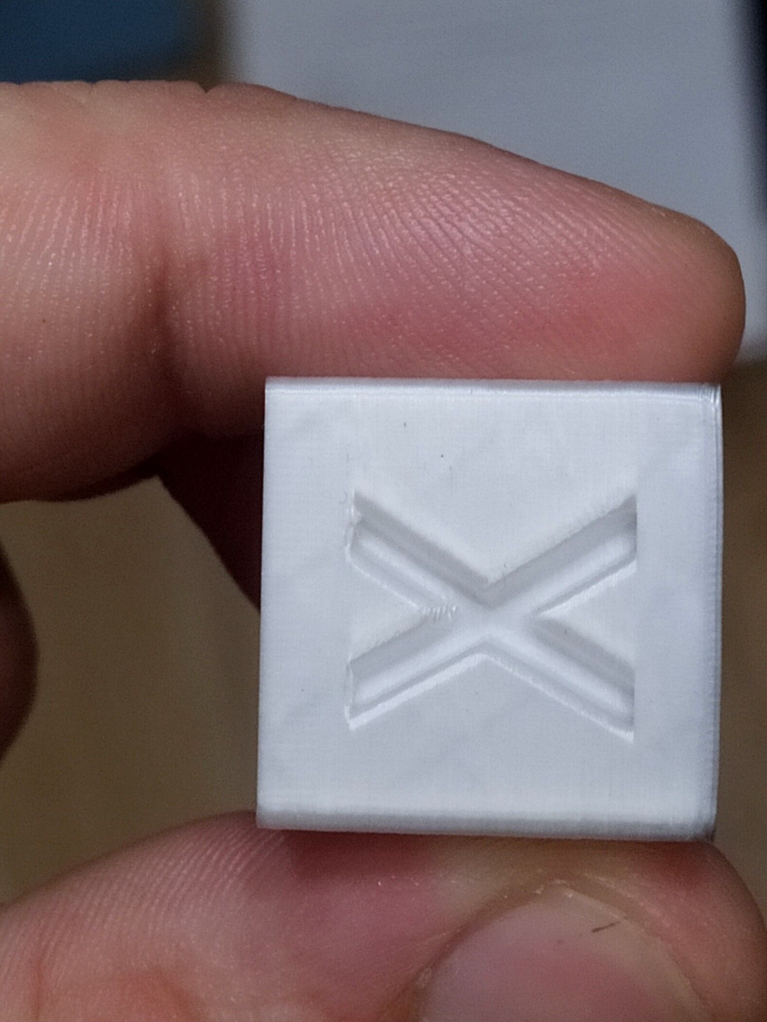

    Приобрёл принтер Anet ET 4. Распаковал, откалибровал стол. Первой печатью, по классике, стал калибровочный кубик.
Проблемы с печатью. На мой взгляд, недостаточная экструзияПроблемы с печатью. На мой взгляд, недостаточная экструзия

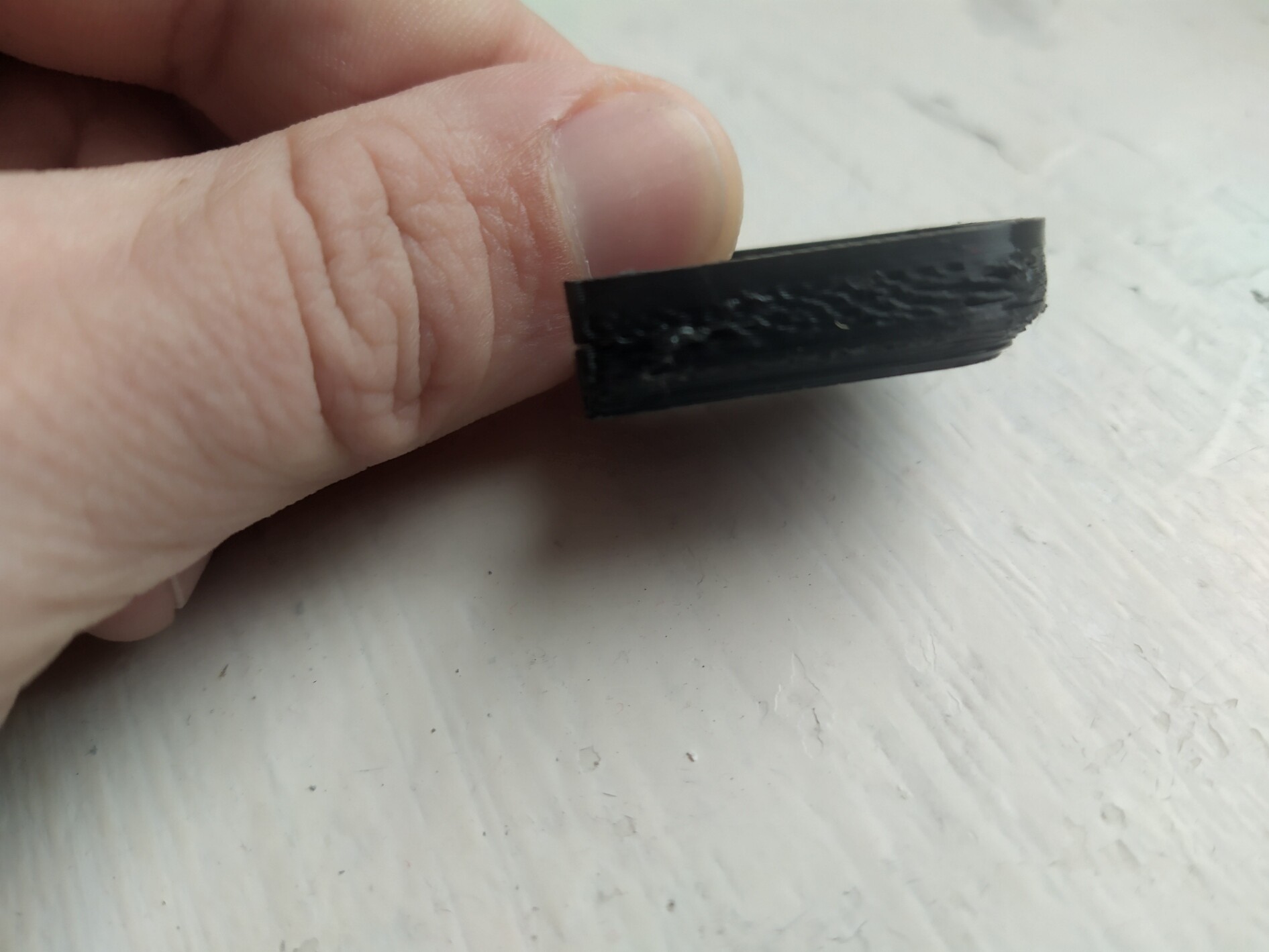

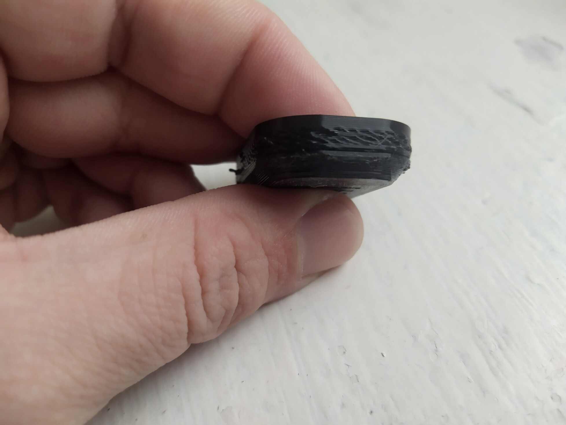

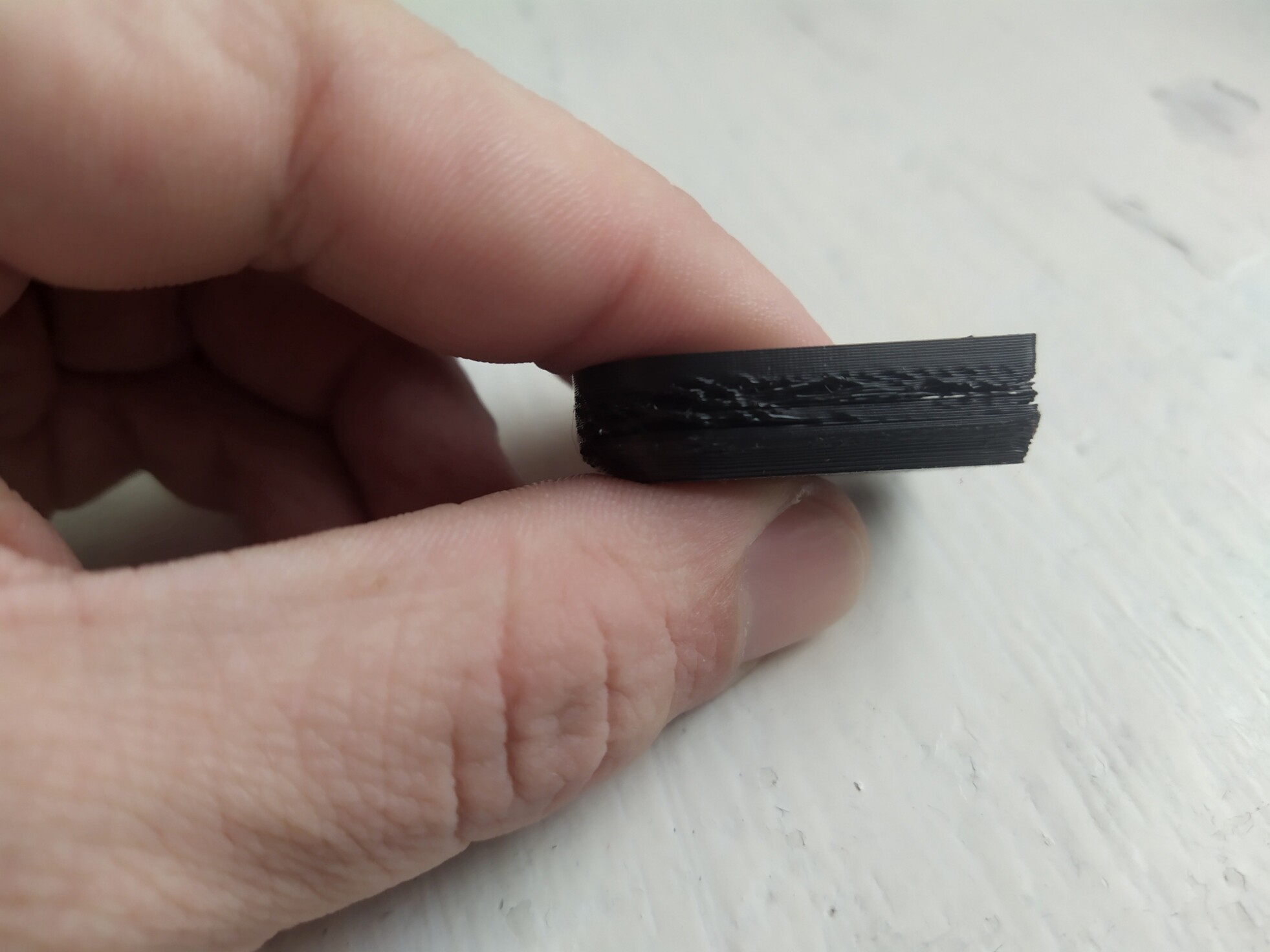

 Немного задрало углы, думаю из-за того что принтер стоял на полу, и была открыта дверь на балкон. Но это ерунда. Далее нужно было распечатать крышку. Принтер поставил на стол, дверь на балкон закрыл. Начал печатать. Получилось следующее:
Проблемы с печатью. На мой взгляд, недостаточная экструзияПроблемы с печатью. На мой взгляд, недостаточная экструзияПроблемы с печатью. На мой взгляд, недостаточная экструзия
 В месте деформации стенка получилась тоньше и при небольшом усилии легко оторвалась. При детальном рассмотрении, похоже на то, что пластик выдавался порциями. Идёт очень тоненькая нить, как паутина, а потом капля. Читал на данном форуме различные статьи, и там пишут что дело могло быть в том, что образовывалась пробка во время печати в термобарьере. Но в тех принтерах, в которых встречались такие проблемы, был термобарьер из металла, без тефлоновой трубки, и проблема решалась заменой такого термобарьера. В моём же принтере уже стоит такой барьер с тефлоновой трубкой. Замена сопла также ни к чему не привела. Пробовал продавить пластик без сопла, спокойно проходит.
    В принтере есть функция загрузки пластика. Нажал загрузку пластика и смотрел как выходит. 30 сантиметров продавил через сопло и видимых изменений не было.
  Может кто сталкивался, или просто знает в чём причина такой печати подскажите пожалуйста!)
