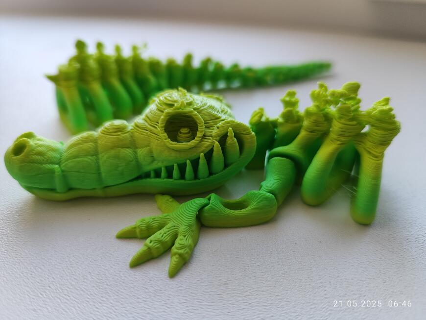

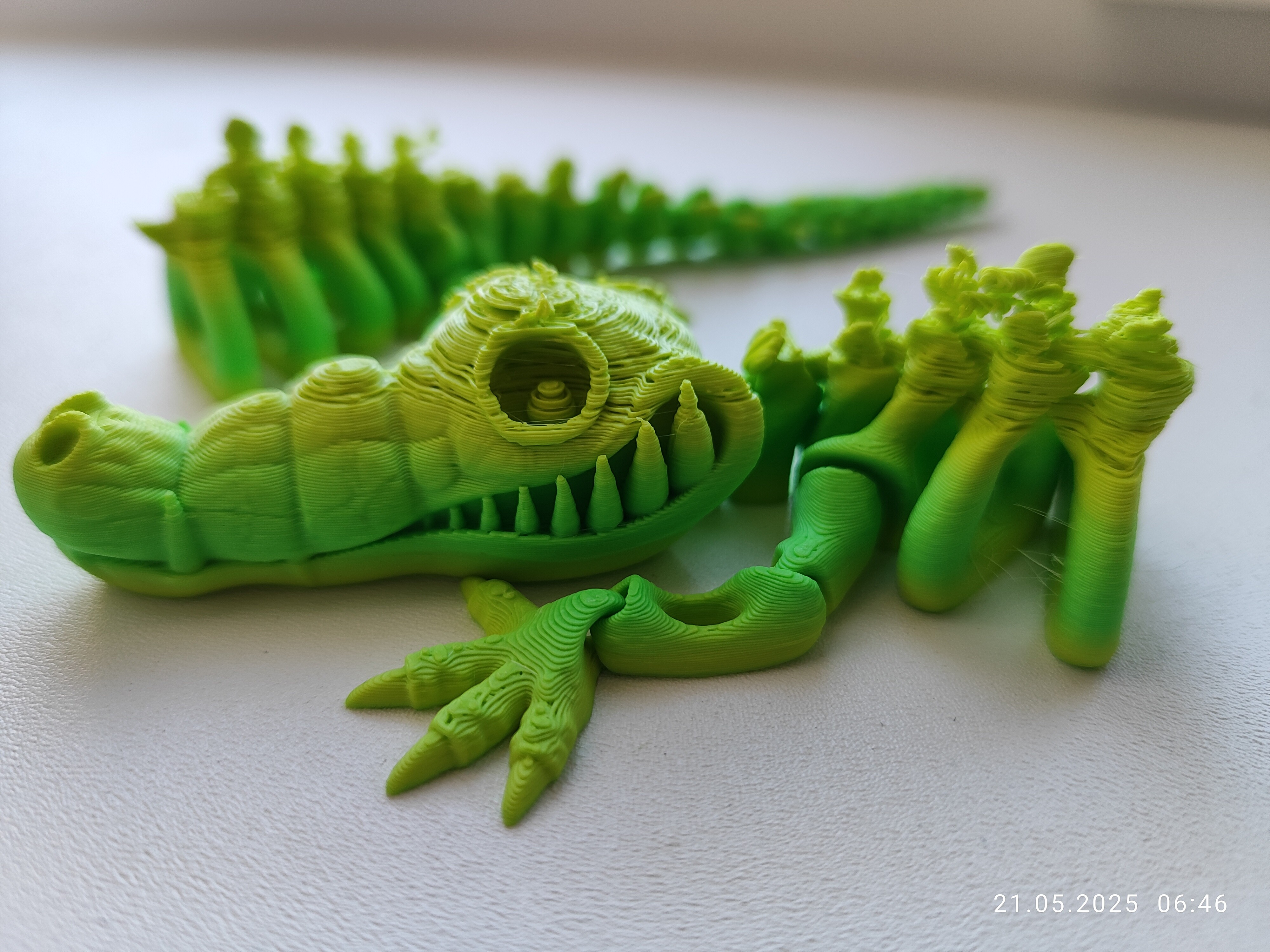

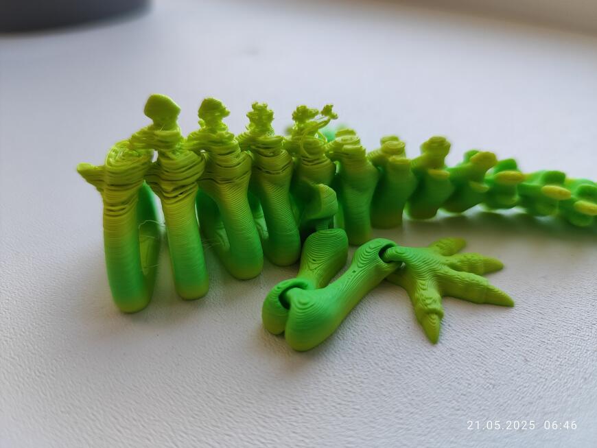

Здравствуйте! Прошу помочь, если кто знает. Пластик от eSun PLA+, ближе к завершению печати появились щелчки в экструдере и пропуски в слоях, в начале печати все было гладко. До начала печати прочистил хотенд, шестерни экструдера, т.к. до этого печатал PTEG и также неудачно, подтянул все болты по инструкции бамбу вики, откалибровал заново стол. Скорость печати уменьшил от стандартных значений для этого PLA, откат 1мм, постоянный обдув.
