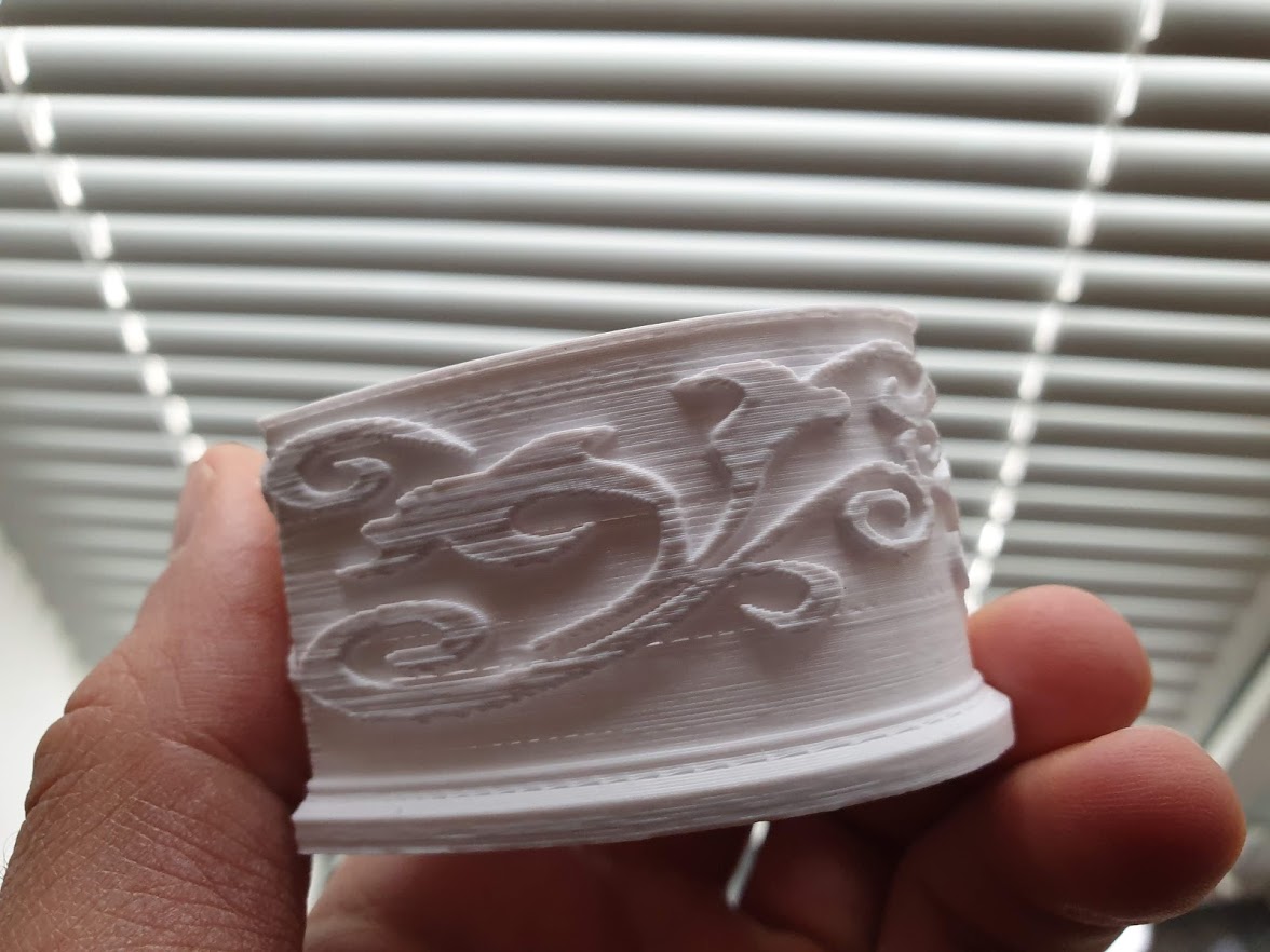

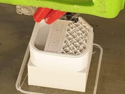

Привет всем.
Имею самосборный ультик по инструкции plastmaska, спасибо ему большое. Принтер работал прекрасно долгое время, но с недавних пор начались проблемы, по моему мнению с плавающей екструзией.
Экструдер E3DV6.

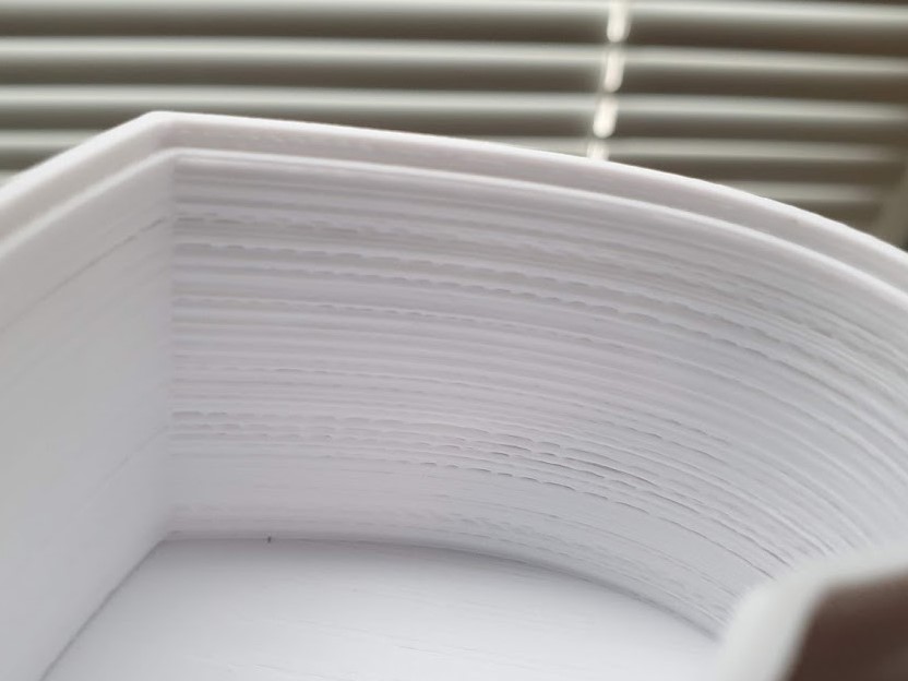

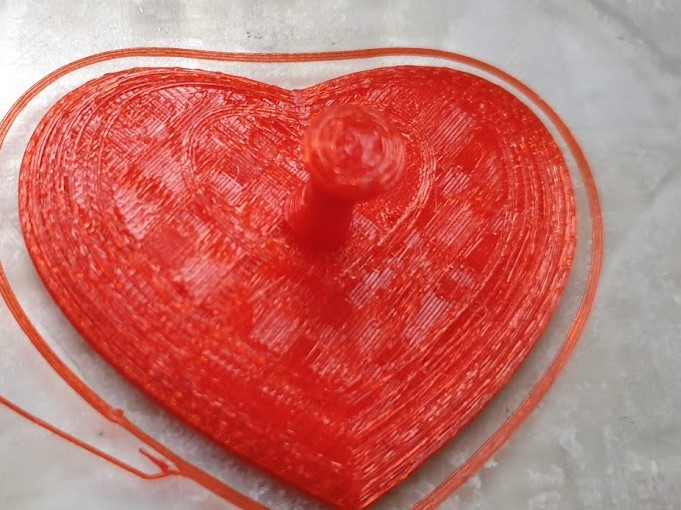

Перестал нормально печататься coPET, стенки пропечатываются +- нормально, заполнение недоэкструдированное.
Температура экструдера 240С, скорость печати 40mm/sec, скорость заполнения 40mm/sec.
Со скоростями побольше и температурой поменьше картина ещё хуже.
PLA печатался более менее сносно до определенного момента, теперь и он плохо.
Пытаясть решить проблему было сделано следуещее:
1. Заменил нагревательный блок на Lerdge(нагреватель, алюминиевый блок, термистор, сопло, силиконовый чехол)
2. Заменил корпус HotEnd-a на новый тип https://3dtoday.ru/we-print/novaya-golova-na-ultumbochku
3. Заменил подающую шестерню на двигателе экструдера.
4. Поставил драйверы TMC2208
5. Пробовал несколько версий Cura(4.1, 4.3, 4.5)
Проблема осталась.
Прошу помощи :)
Спасибо
