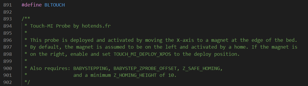

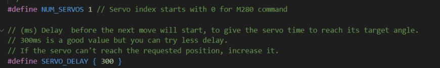

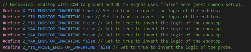

Добрый день, уважаемое сообщество энтузиастов 3D-печати. Уже пару лет как активно интересуюсь этим направлением, модернизирую свой принтер и читаю этот сайт. Всегда старался самостоятельно искать информацию по возникающим вопросам, но сейчас зашел в тупик и без помощи сообщества не могу решить свою проблему. Надеюсь на вашу помощь.
Коротенько опишу исходные данные - принтер Creality Ender-3, материнская плата MKS Gen l v2.1, драйверы TMC2130, подключены в режиме SPI, использую парковку без концевиков, за счет самих драйверов по осям ZY, на оси Z стоит датчик 3D Touch, копия оригинала. Прошивка принтера Marlin 2.0.5, собранная в VScode.
Суть проблемы в том, что датчик при парковке оси Z выдвигается, при касании стола втягивается обратно, но принтер продолжает опускать ось все ниже, т.е. датчик срабатывает, но видимо какой-то конфликт в прошивке возникает и материнская плата не получает сигнала для остановки. Провода датчика подключены правильно, использую пин D11, в черный и белый провод подключены в разъем Zmin на материнской плате, провода иправны. В качестве мануала по настройке использовал видео с канала Teaching Tech. Можете посоветовать, куда обратить внимание? Привожу скриншоты с пунктами прошивки, касающиеся датчика.
Также прикладываю архив с прошивкой, если у кого-то будет возможность его посмотреть и прокомментировать. Буду благодарен любой помощи, заранее спасибо!
