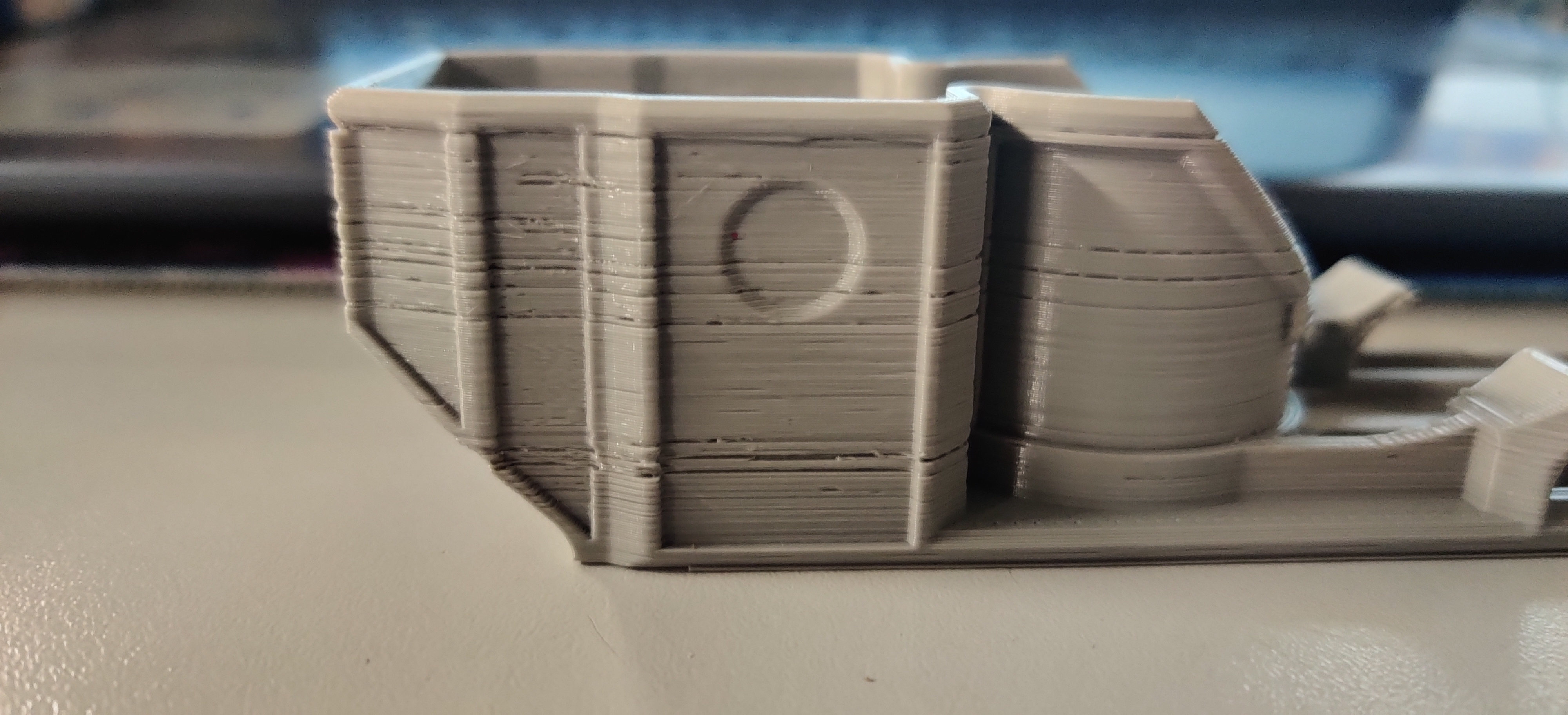

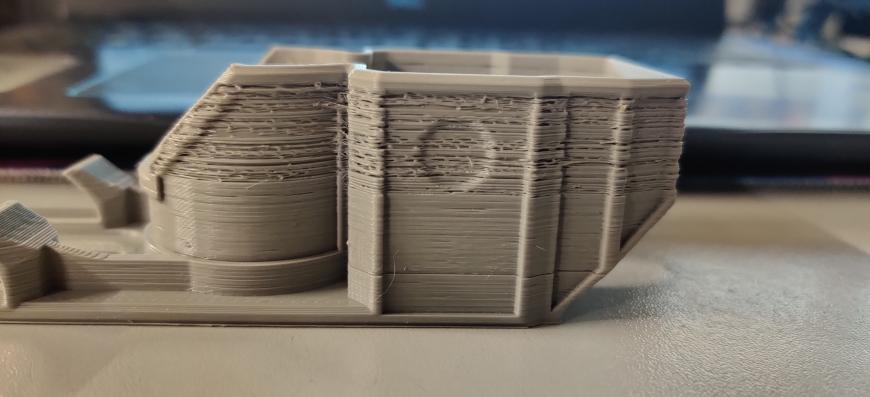

Всем добрый день.
Год спустя достал свой зав-макс-про, надо напечатать детальку. Заменил сопло, заменил термобарьер на новый (с тефлоновой трубкой внутри). Пластик PLA от Greg.
Напечатал себе пару переходников для пылесоса и все ок.
Тут опять надо напечатать...запустил...все ок, прихожу спустя время и вижу такую канитель...в итоге дал допечататься.
Проблема в ретракте? Слишком большой ретракт и пластик не успевает подаваться к соплу в начале слоя? Стоит рандомное начало.
Слайсер Cura, мозги Lerdge-S.
Сопло 0.6, слой 0.2, откат 6
Температуры: 60 стола и 210 сопла. Толщина стенок 1.2, кол-во линий 2, скорость печати 60.
