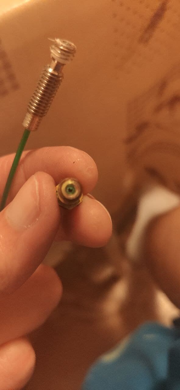

всем добрый день!
Хотел опять попробовать печатать PETG от ABS maker (изумрудный) (первые печати на самосборе сошли на нет и я собственно забил и купил pla)
Так вот, решил возобновить попытки печати PETG и снова меня постигло разочарование, но не сразу.
Изначально боролся с агдезией первого слоя, вообще не хотели прилипать контуры отверстий модели, забил на это дело и перевернул модель на сложную стенку.
Далее печать пошла и на удивление не плохо, но все равно косяки какие то непонятные проскакивали.

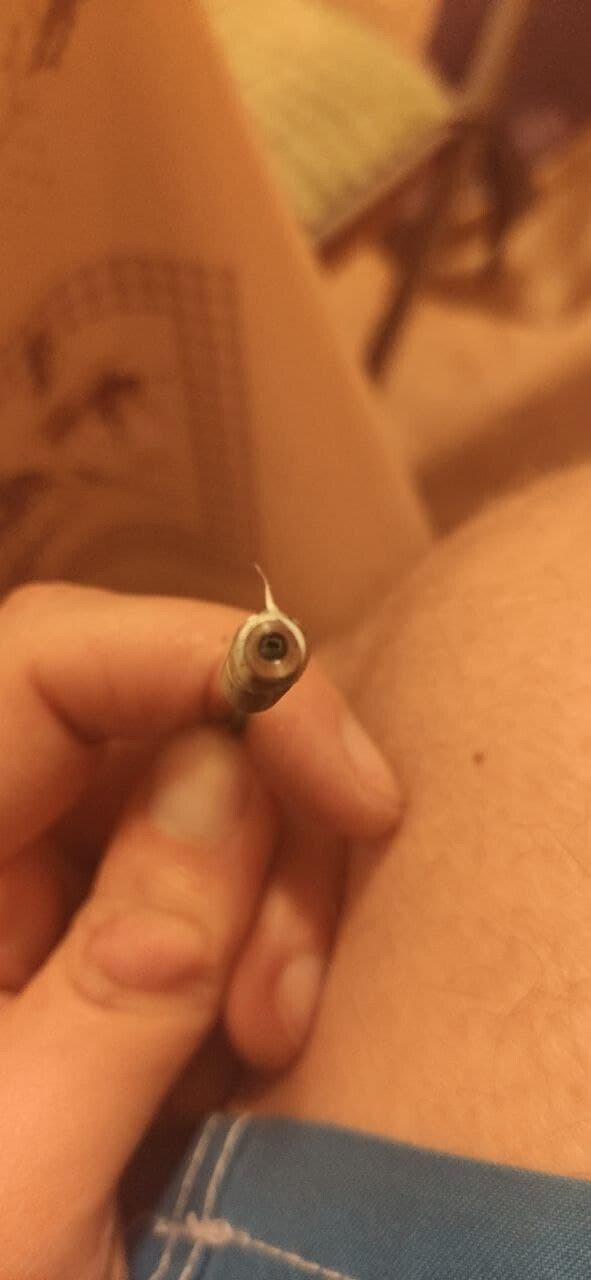

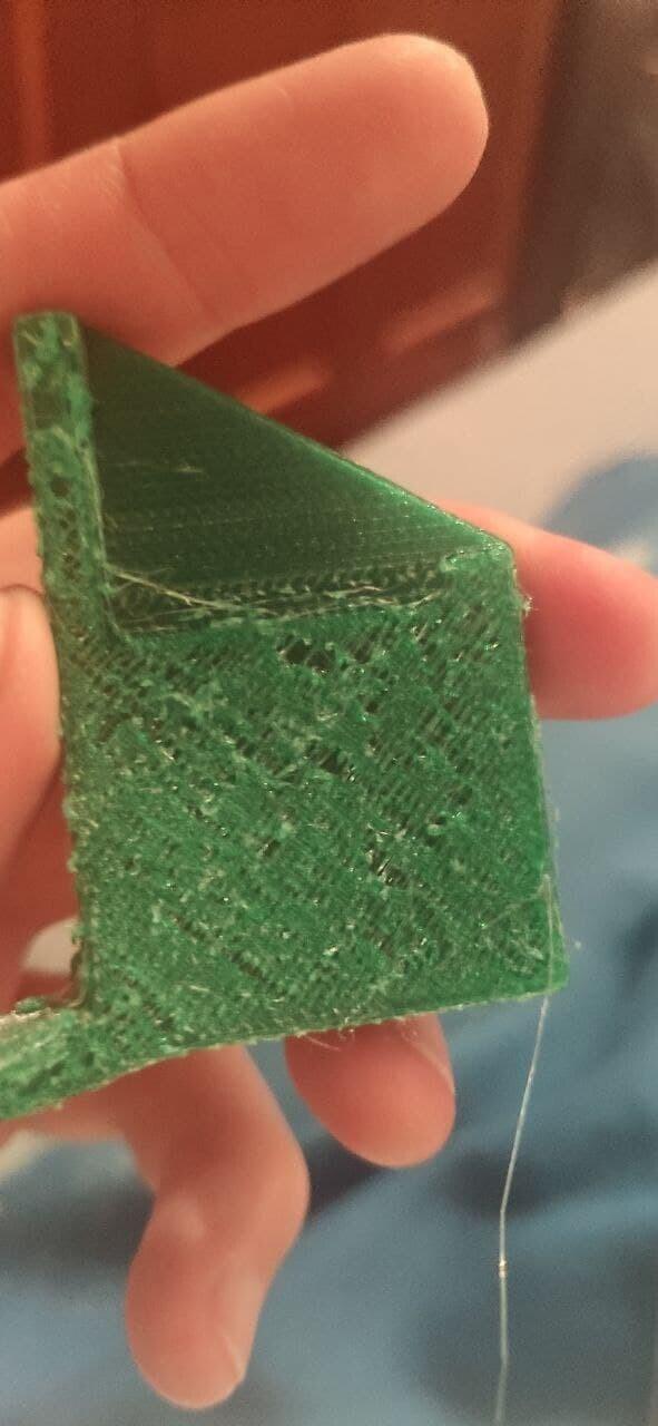

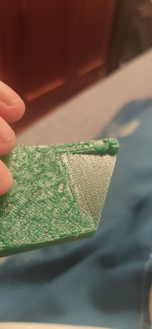

В общем результат на фото: где то спустя 40 минут печати начали появляться сопли, модель начала печататься какими-то капельками и шестерня экструдера начала похрустывать (собственно как и при первых тестах печати после которых я забил)
Печатал на температуре 237 \ 75 без обдува
принтер самосбор corexy директ BMG E3D v6 сопло 0.4 слой 0.2 скорость печати 60
Правда я могу догадываться в чем может быть проблема. В Куре у меня стоит ретракт аж 5мм для директа, что вроде бы овердофига для него, а скорость ретракта стоит 40 из-за чего в совокупности предположительно и образовывается пузырек воздуха в пластике как на фото и все это дело успешно забивается.
Если кто знает в чем примерно может еще крыться проблема, просьба отпишитесь! Спасибо.
