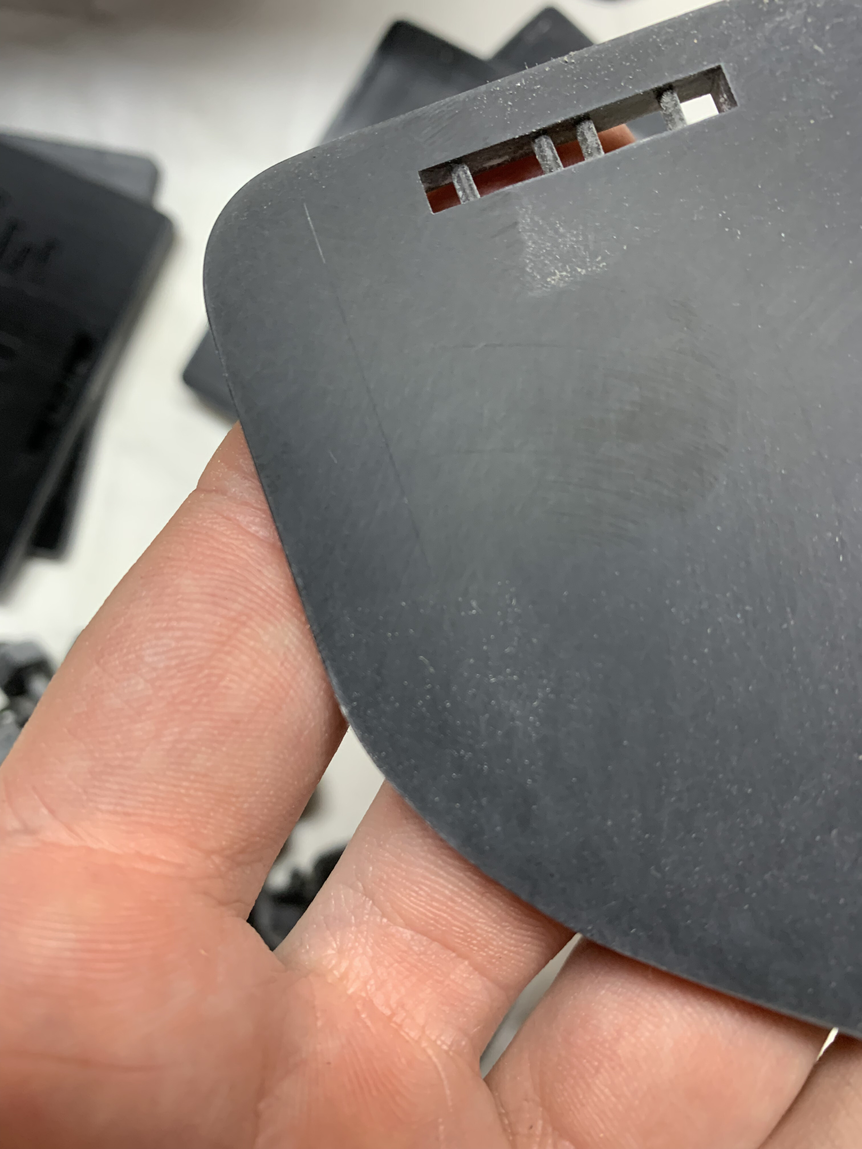

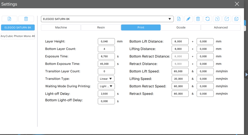

Всем привет! Печатаю на принтере ELEGOO Saturn 2 (8K) смолой Harz Labs Industrial ABS. После печати на модели остаются постоянно дефекты. Настройки печати прикрепил и дефекты моделей тоже .

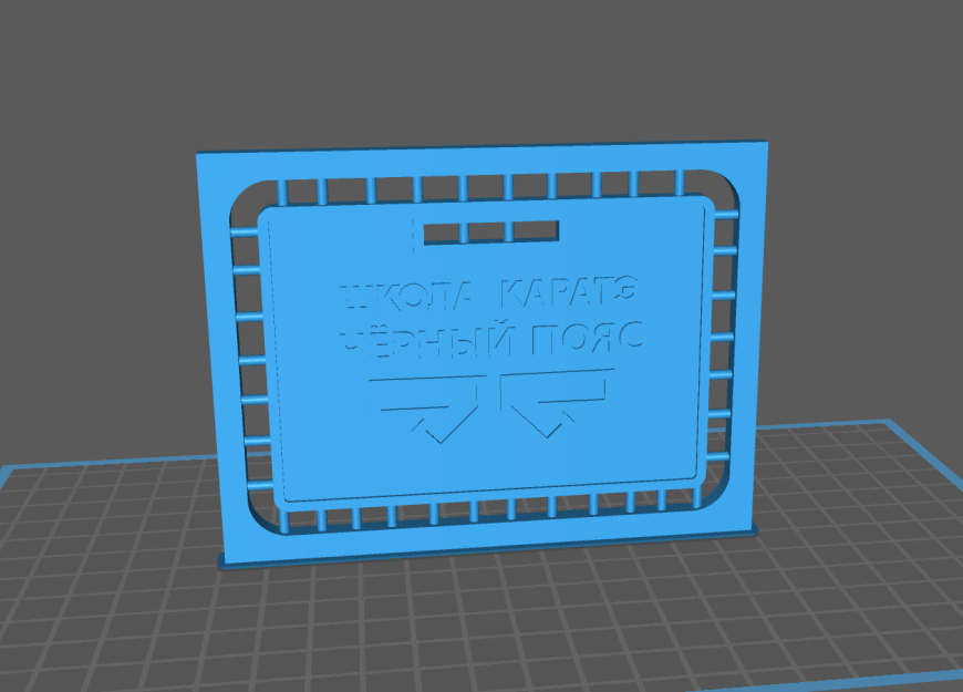

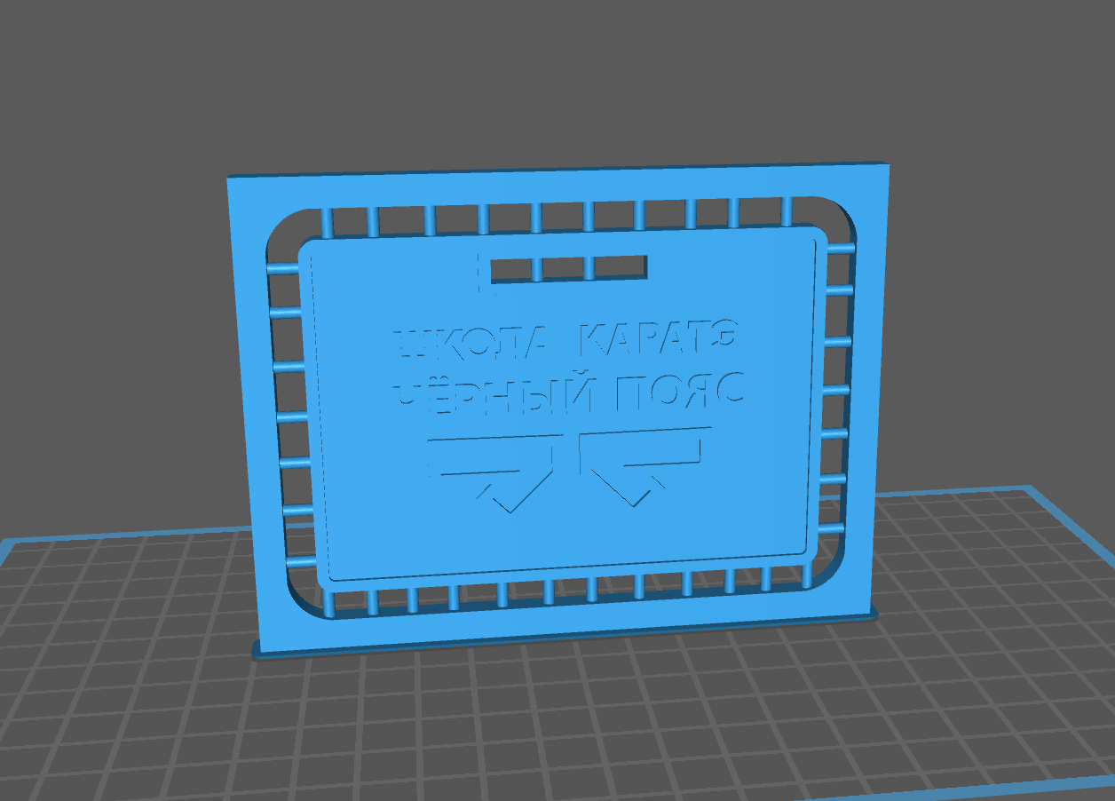

Слайcер СhituBox. Подложка на модели сделана в PrusaSlicer. остальное поддержки вокруг модели в блендер .

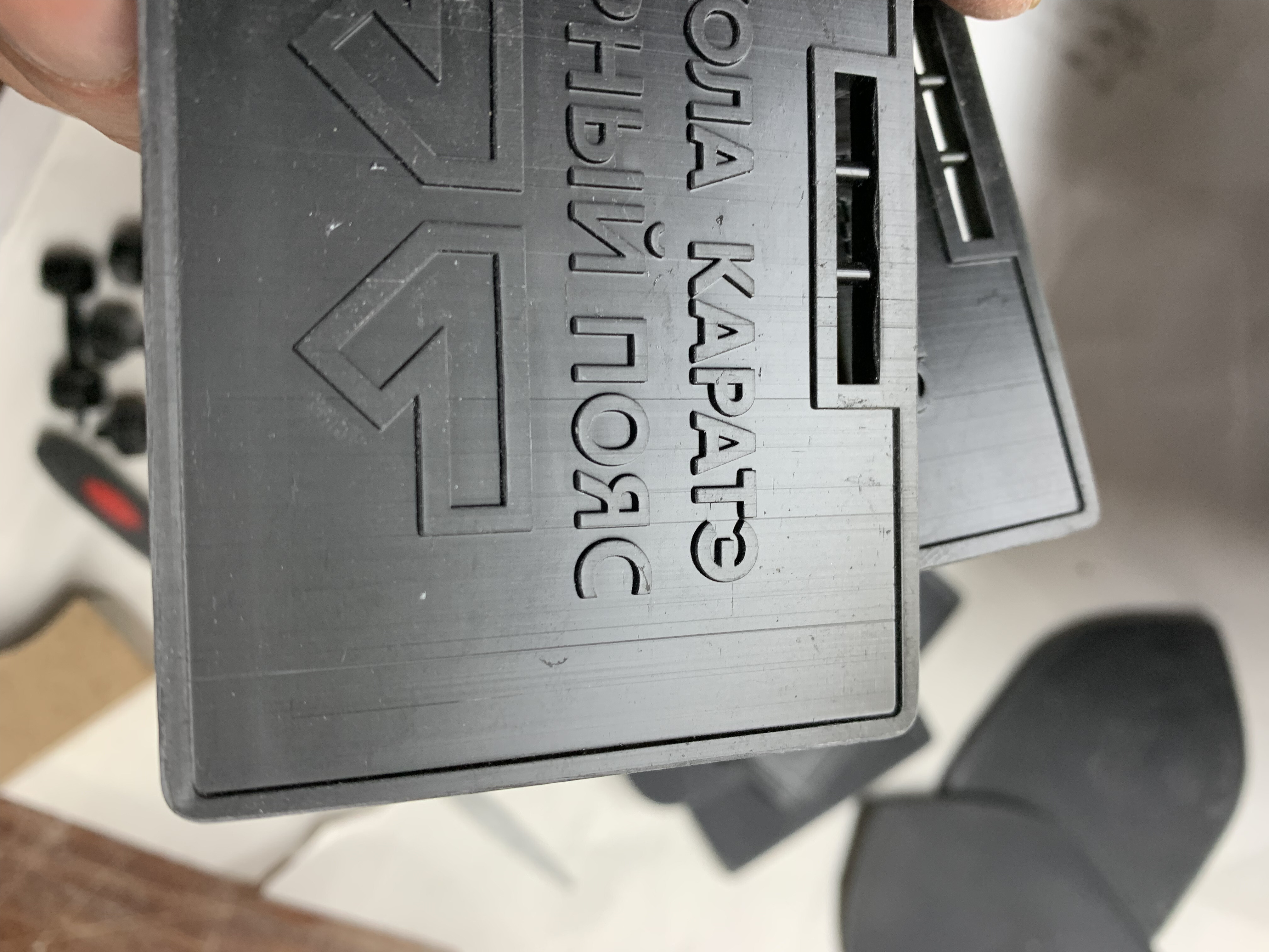

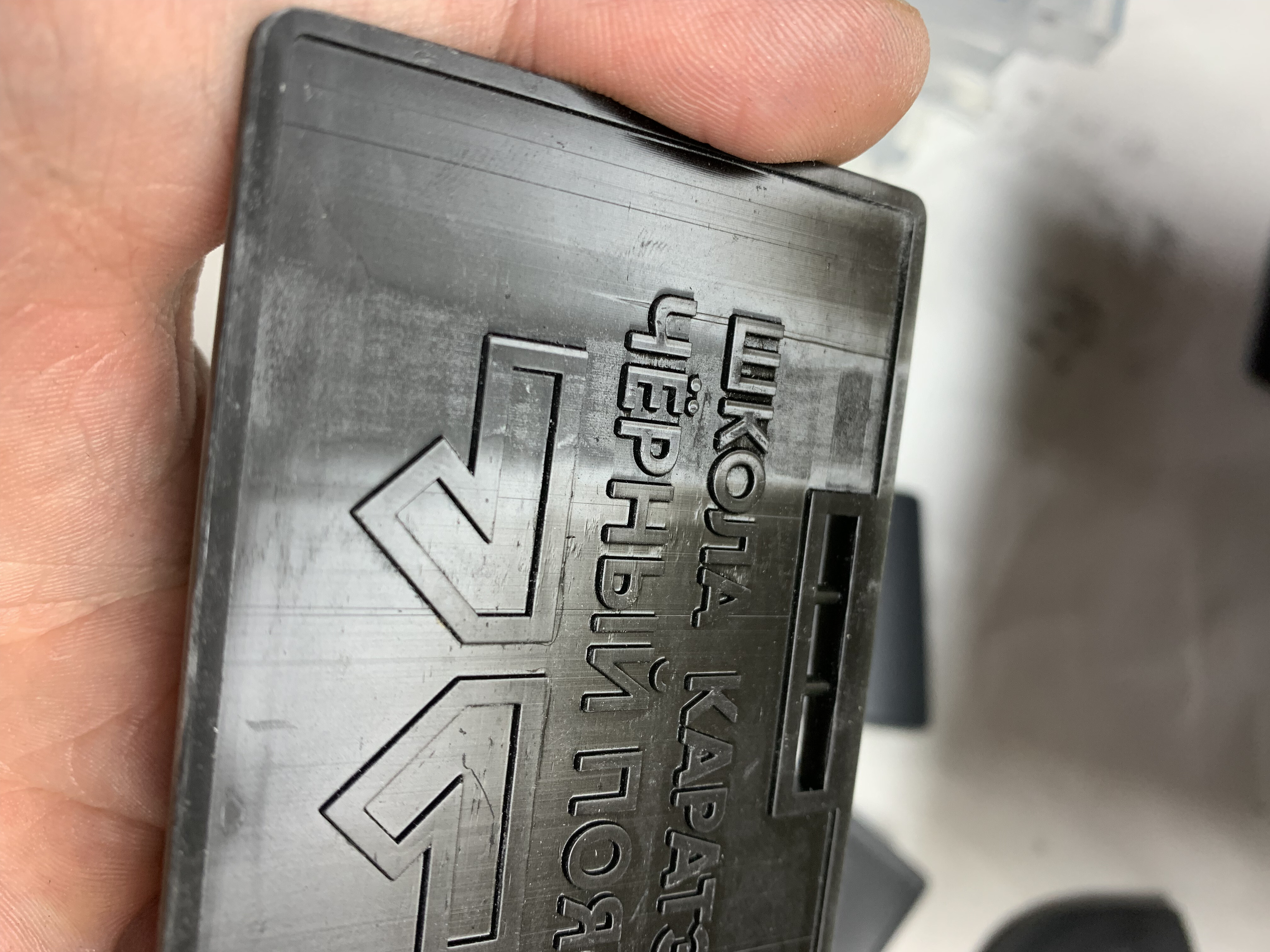

Очень часто напыл фотополимера или полосы .
В чем может быть проблема , может кто то поможет с настройками . Даже не понимаю куда копать )
