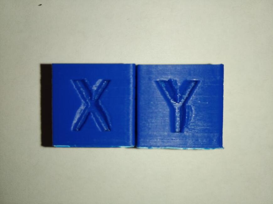

Собственно, сабж, задолбался печатать тестовые кубики.
Пластик - ABS, заполнение - 20%, скорость - 20мм/с, слой - 0.25мм, по оси Z - обычные шпильки 5мм.
Не температура экуструдера, не подача, не величина отката, не натяг ремней, не напряжение драйвера/сам драйвер.

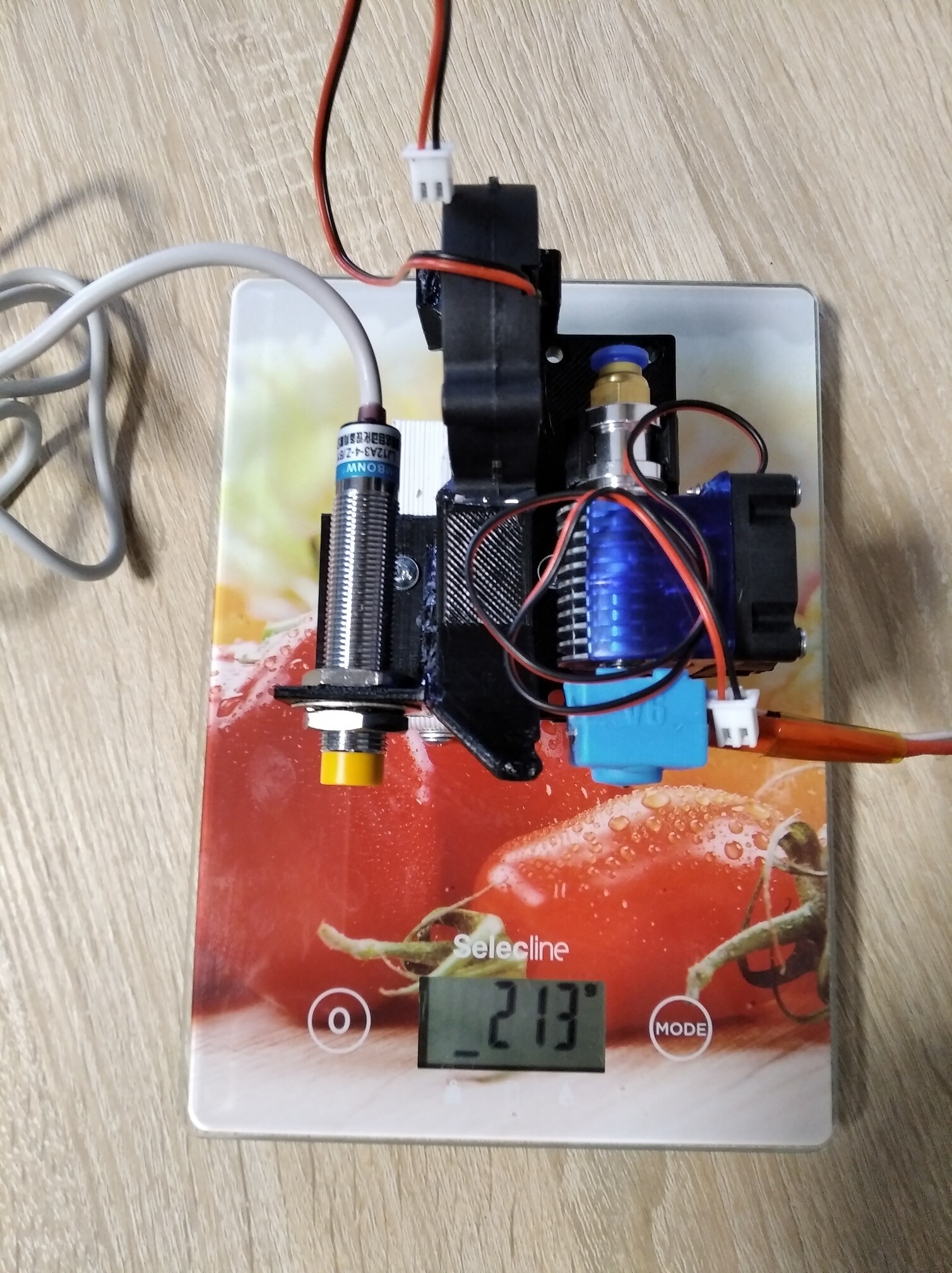

Каретка выглядит так:

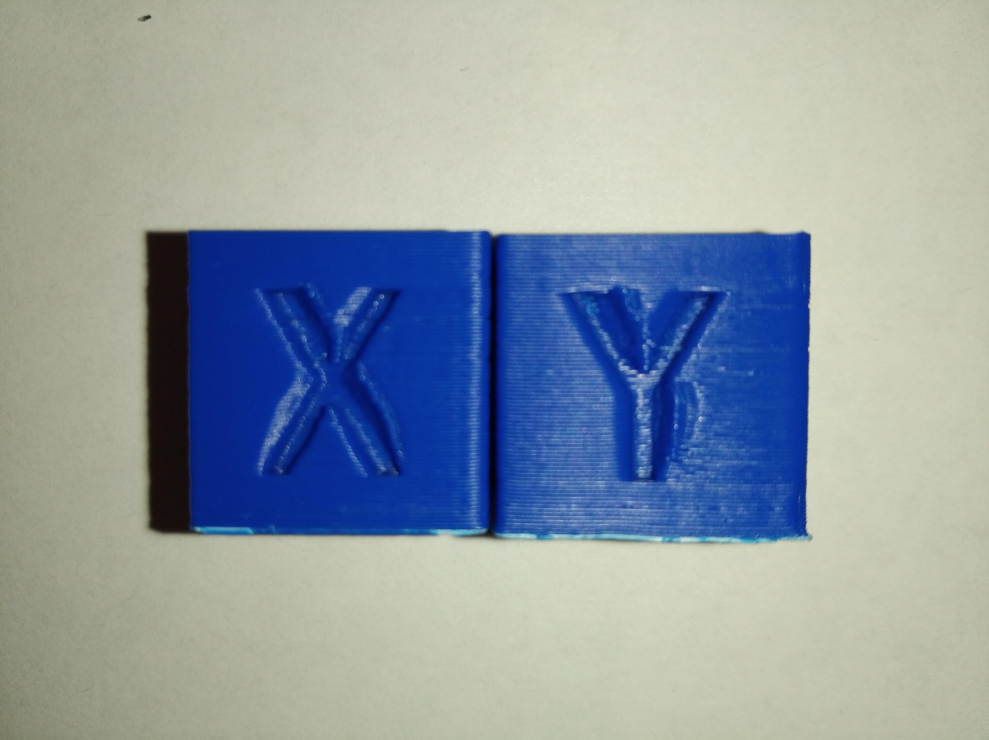

С увеличением отката вверху буквы Y начинаются пропуски слоев.
Уменьшаю подачу - на Z появляются точечные провалы.
