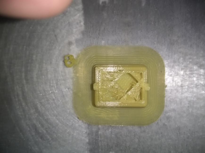

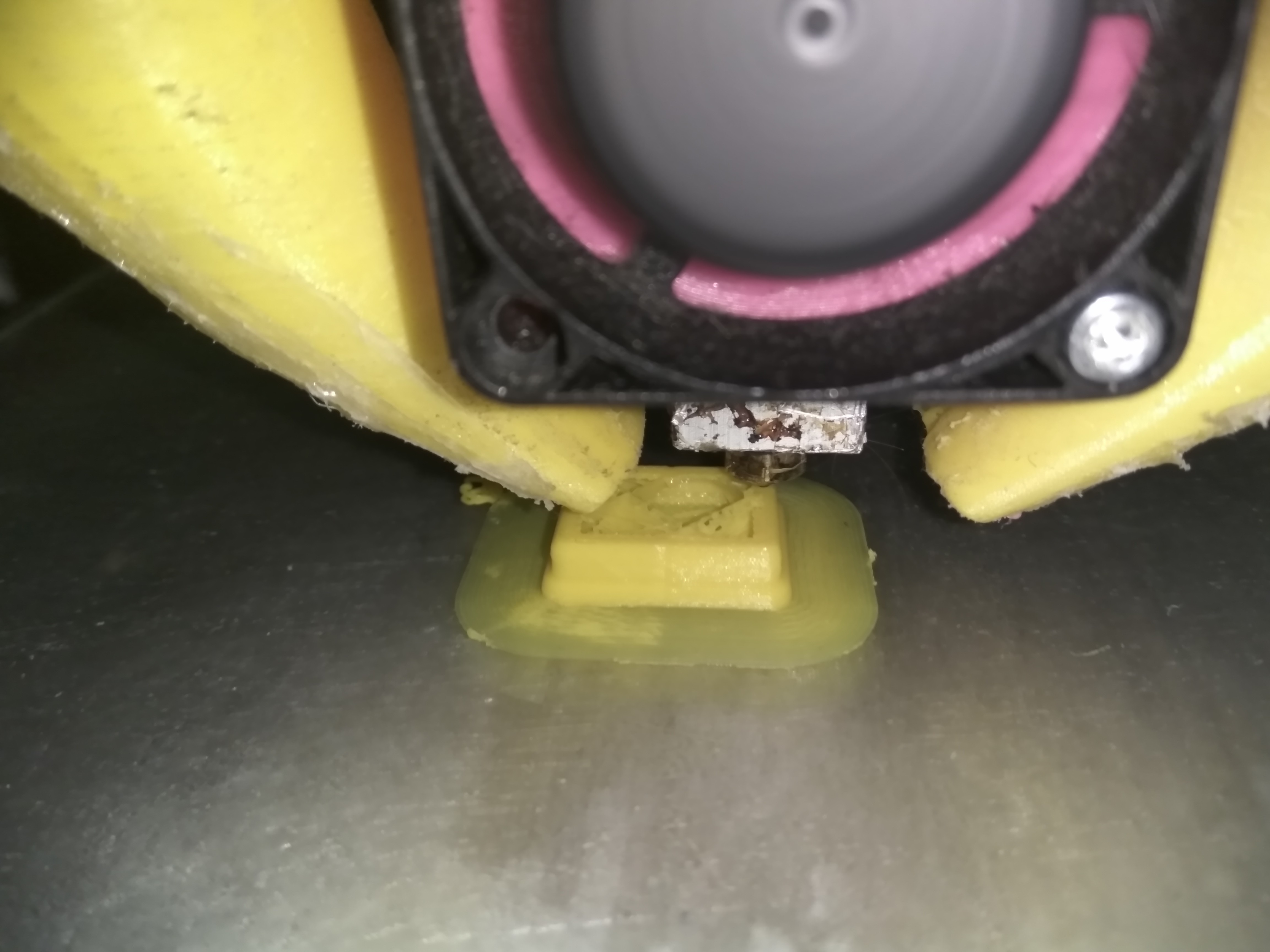

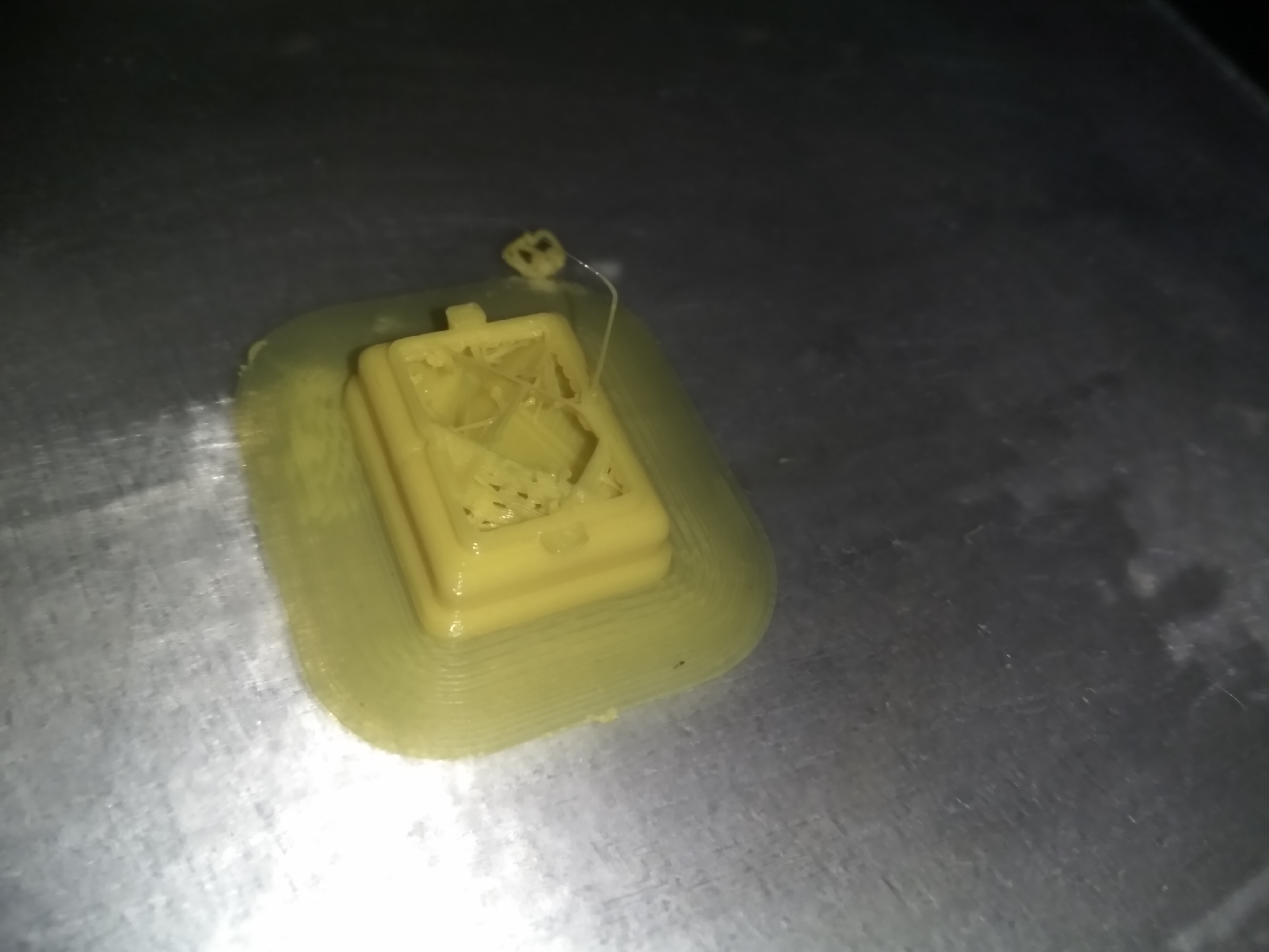

здравствуйте друзья. уже не знаю куда копать.
начну сначала. марлин 1.1.4
принтер - в подписи виден
слайсер - кура 2.6, 2.6.2, 2.7. пробшлема сохраняется в любой версии
печатаю с карты памяти (по кабелю проблема такая же)
в экструдере шаги на мм откалибрповал
PID стола и хотэнда откалиброваны
печатаю FDPlast pla. но в его защиту скажу то, что раньше печатал нормально. а потом резко появилась эта проблема.
суть проблемы - проблема в печати заполнения. стенки печатаются идеально. ни соплей, ни воблинга большого (бьюсь чтобы его еще уменьшить). а вот заполнение как будто недостаточно пластика - паутина какая-то получается, а то и ее нет.
прoбовал flow увеличивать до 150%. да, заполнение начинает печатать, но тогда сильная переэкструзия на стенках.
заполнение выбирал разное. и линии, и сетку, и куб и так далее. не знаю уже куда смотреть [IMG]https://photos.app.goo.gl/vF3FOVacn3PPcLmh1[/IMG]
[IMG]https://photos.app.goo.gl/l1eE1xA99XHaQsFC3[/IMG]
прикладываю g-code модели робота
