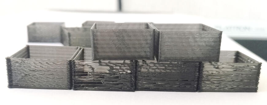

Привет честной народ!!! Возникла проблема бьюсь неделю толку ноль..Предисловие,собрал принтер по мотивам маленького VORONA ,стол 110-110 мм,плата MKS tinybee ,прошивка mkstinybeemarlin2.0.9.2, Боуден эструдер,директ ставить не буду. Эструдер с редукцией 290 шагом на мм,скорость ставил всякую разную,температуру менял,шаги менял,ретракт менял, толку ноль, ускорения менял,все равно паршиво печатает.Пропуски жуть просто.С этой же Cura 4.13.1 печатают еще два принтера,один Дельта,второй тоже core XY,к печати претензий нету. С PrusaSlicer 2.6.0 мелкий ворон печатает нормально,если учесть что он толком не доделан и настроен,а вот с Cura дружить не хочет...На фото с верху печать с PrusaSlicer 2.6.0 нижний ряд это с CURA ,с лева скорость 20 ретракт отключен,это самое лучшее что он смог напечатать,две стороны печатает вроде нормально,а вот две остальных жуть полная,стенки тольщина 0,4 мм. Вот в чем прикол,в какую сторону рыть..
