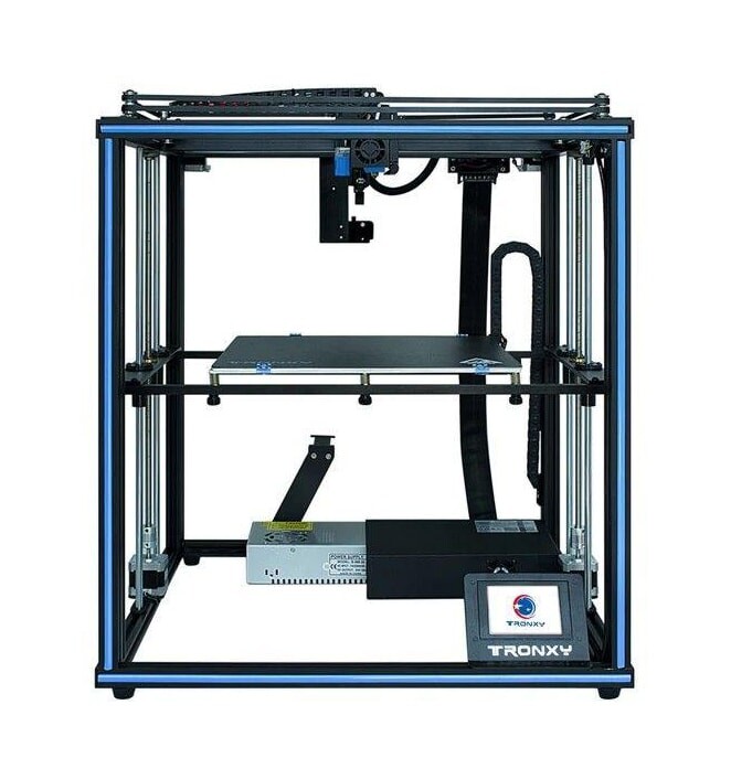

Добрый день.
Прошу помощи у людей сведущих в печати.
Купил себе с полгода (а то и больше) назад принтер Tronxy (400*400*400). Собрал его только неделю назад. Как всегда, гуглом превёл корявую, но красивую инструкцию, если кому нужно поделюсь (не могу прикрепить ПДФ).
И при помощи. Ютуб роликов собрал его. Об этом, возможно напишу отдельно.
Но есть проблема которая рубит просто напрочь- Он не нагревается выше 95 градусов.!!! Т.Е даже при танцах с бубном, лаком для волос и прочим, АБС и Хипс выпадают из печати, от слова совсем. Изкурил весь интернет и народная мудрость подсказала мне , что есть секретный способ увеличения температуры с использованием навыков электронщика и каких- то модных транзисторов..
Может Есть светоч который расскажет для работников лома и топора, рукожопов в зачаточном состоянии? Как это сделать, но с навыками первой недели работы радиокружка, и именно для тронкси. Или где можно получить это сакральное знание. Заранее благодарен.
Кстати о Tronxy, советы:
1.Не пытайтесь печать на нём на стеклянной подложке- датчик индукционный и не металлические пластин не видит. После первой аварии, покрасил стекло- не помогает.
2. Можно купить к нему оптический датчик, но тогда стекло должно быть не прозрачным со стороны рабочей поверхности. Только комплект из стекла с нанесённым узором и оптического датчика (не пробовал, но алик говорит- самое то).
3. Поверхность со штатной пластины от растворителей приходит в негодность и в итоге оклеивается.
4. Ну и не нагревается выше 85, причём на слайсере можно выставить максимум 100, но и их не наберёт. Собственно об этом и пост.
А вообще очень приятный агрегат... Но как всегда есть нюансы.
Картинка из этих ваших интернетов.
