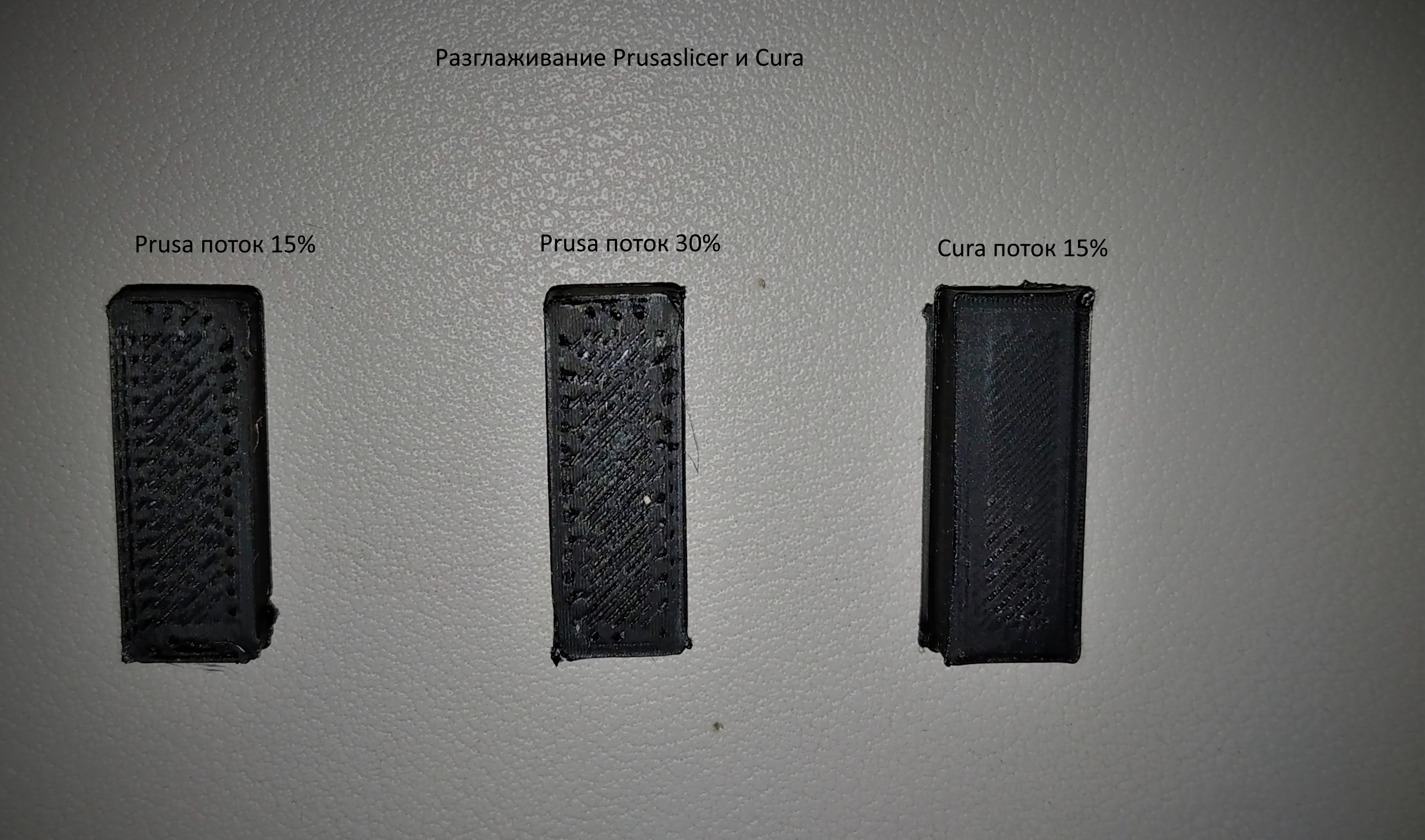

Доброго времени сообществу!) Столкнулся с некой странностью - после изменений профиля (не затрагивающего разглаживание!) в Prusasliser`е перестало работать разглаживание, точнее его просто нет. Были ПОЛНОСТЬЮ удалёны все профили (папка в Roaming) и созданы заново, все параметры взяты из предыдущей, рабочей конфигурации. Само разглаживание настроено так: Разглаживание - Вкл., Тип разглаживания - Самая верхняя поверхность, Поток 15% (взял по умолчанию, хотя раньше делал 10-12%), Расстояние между линиями - 0.1 мм. Однако поверхность детали выглядит как-будто режим вообще не включен, а изменение величины потока - практически не даёт разницы . Но в G-code процедура ironing начинается с высоты заданной в параметрах заполнения и заканчивается на полной высоте детали. В Cure с аналогичными настройками была нарезана эта-же деталь и разглаживание вполне удовлетворительное. Я понимаю, что после не значит потому, но кроме перехода с Марлина на Клиппер ничего не менялось. Единственное что - в Klipper`e отсутствует [Firmware Retract], а в PrusaSlicer`e заблокированы ускорения, рывки и т.п., чтобы эти параметры брались из Клиппера.
