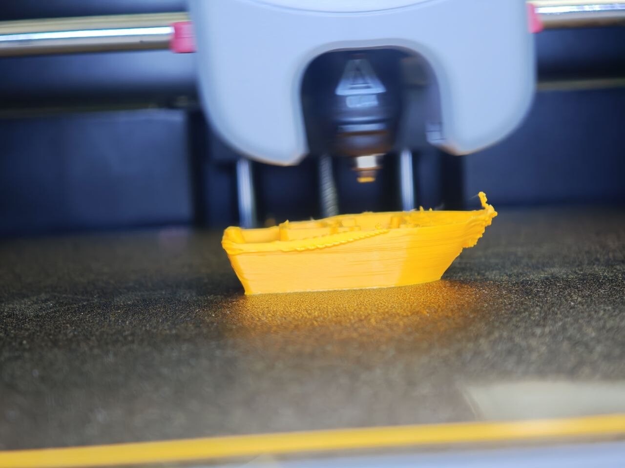

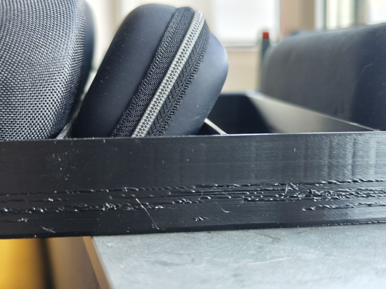

приветствую комьюнити!Перерыл множество форумов и прошу совета бывалых.Проблема:При печати периодически перестает поступать филамент, слышны щелчки питателя. Первые 200 часов принтер отпечатал без нареканий, пластик тот же, которым и начинал печатать (не тот же производитель, а буквально одни и те же катушки, не успел израсходовать). В какой-то момент произошел перехлест филамента на катушке и принтер примерно час работал без подачи пластика. Проблему устранил и еще несколько дней печатал без проблем. Затем стали появляться полосы с пустотами и подтеками на стенках модели. Теперь же на середине печати филамент просто перестает поступать, питатель щелкает, пока не пробороздит нить и филамент больше не поступает.Вводные:flashforge adventurer 5m pro, 220 часов печати. Прошивка 3.2.4 (затем 5.0.4). Пластик PETG, PLA. Штатное сопло 0.4. Пластик всегда сушу и печатаю из сушилки. Orca slicer\Orca-Flashforge\Flash Studio Desktop - печатал на стандартном Orca-Flashforge, затем пробовал остальныеЧто делал:1. Убедился, что филамент нигде не застревает до попадания в экструдер. Убирал сушилку, менял позицию катушки и прочее.2. Калибровался и следил за температурой сопла3. Прочищал сопло и менял пластик4. Заменил сопло на комплектное 0.65. Уменьшал основные скорости печати в слайсере на 50 пунктов6. Перепрошился на 5.047. Разобрал и почистил питатель (шестерни в порядке)8. Смазал все оси (очевидно, что дело не в них, но раз уж разбирал питатель то и смазал заодно)Создается впечатление, что температура сопла падает и питатель не может больше подавать нить. По индикации принтера, температура стабильна, понять причину проблемы не могу.
Сперва появились полосы в стенках модели
Затем филамент просто переставал поступать на середине печати
