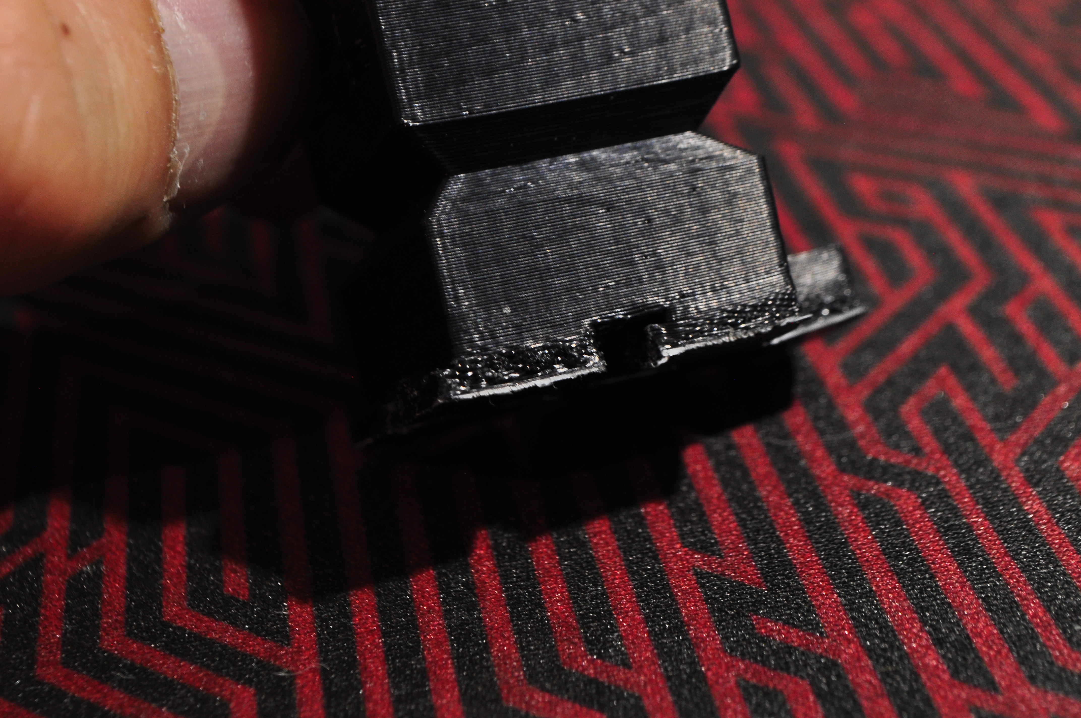

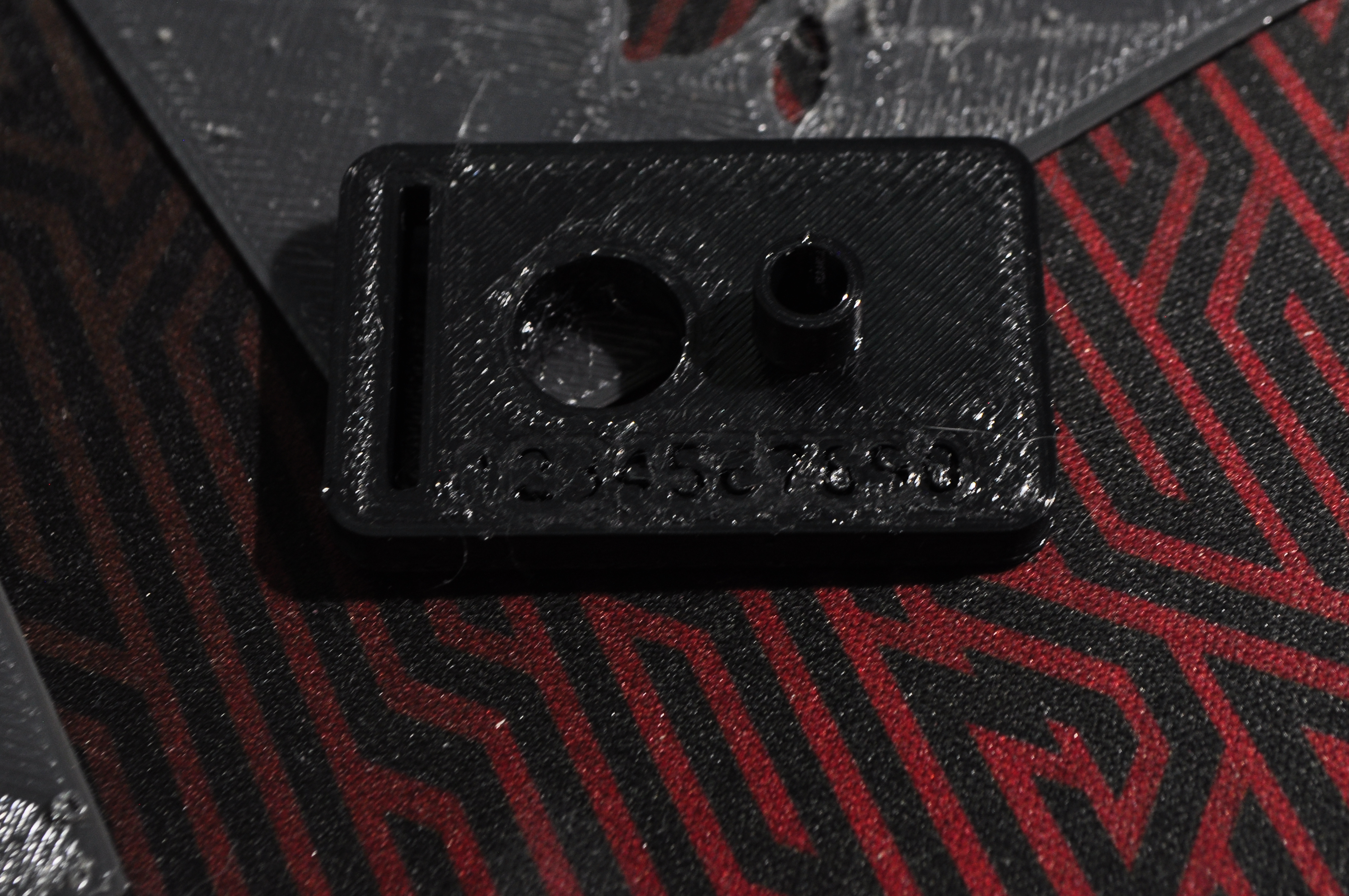

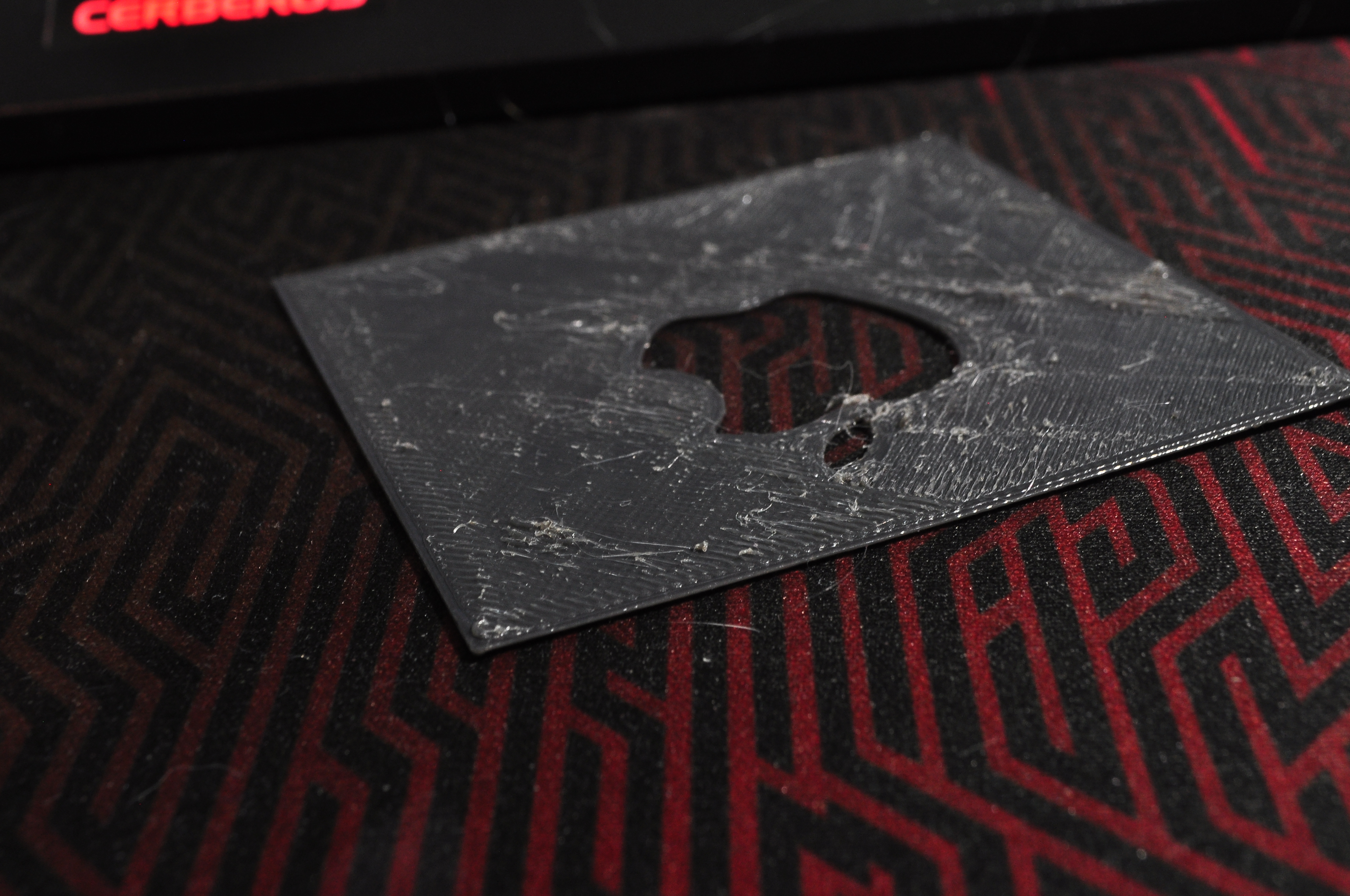

Приветствую товарищество 3д мейкеров. Имею эндер 3 про на чистом марлине с директ экструдером BMG Aero и соплом 0.4мм от mellow store, и столкнулся с не очень понятной проблемой: При печати что крышки, что дна идет как будто сильная переэкструзия, на поверхностях появляются "катышки", натеки, волны и волосня, подачу пластика откалибровал с точностью до 0.2мм, пробовал и с высотой слоя и с потоком и с Z offset и с температурой играть, результат всё равно схож: при значении потока ниже 80% пластик просто не прилипает к столу, а волочится за экструдером, при значении выше 80% образуется приличная слоновья нога (около 0.5мм с каждой стороны). Также предположительно из за этого заплывают мелкие детали вроде цифр и букв на крышке модели. Печатаю PetG, так же пробовал ABS, точно такая же история. Сама модель, как только поднимается выше дна, печатается идеально, что заполнения, что боковые стенки.
1. печать остановлена на 3 из 4 слоев дна (PETG 225/65 слой 0.2)
2. Здесь должны быть цифры 3мм высотой (PETG 230/60 слой 0.4)
3.На качестве боковых поверхностей это тоже иногда отражается. (ABS 240/110 слой 0.2)

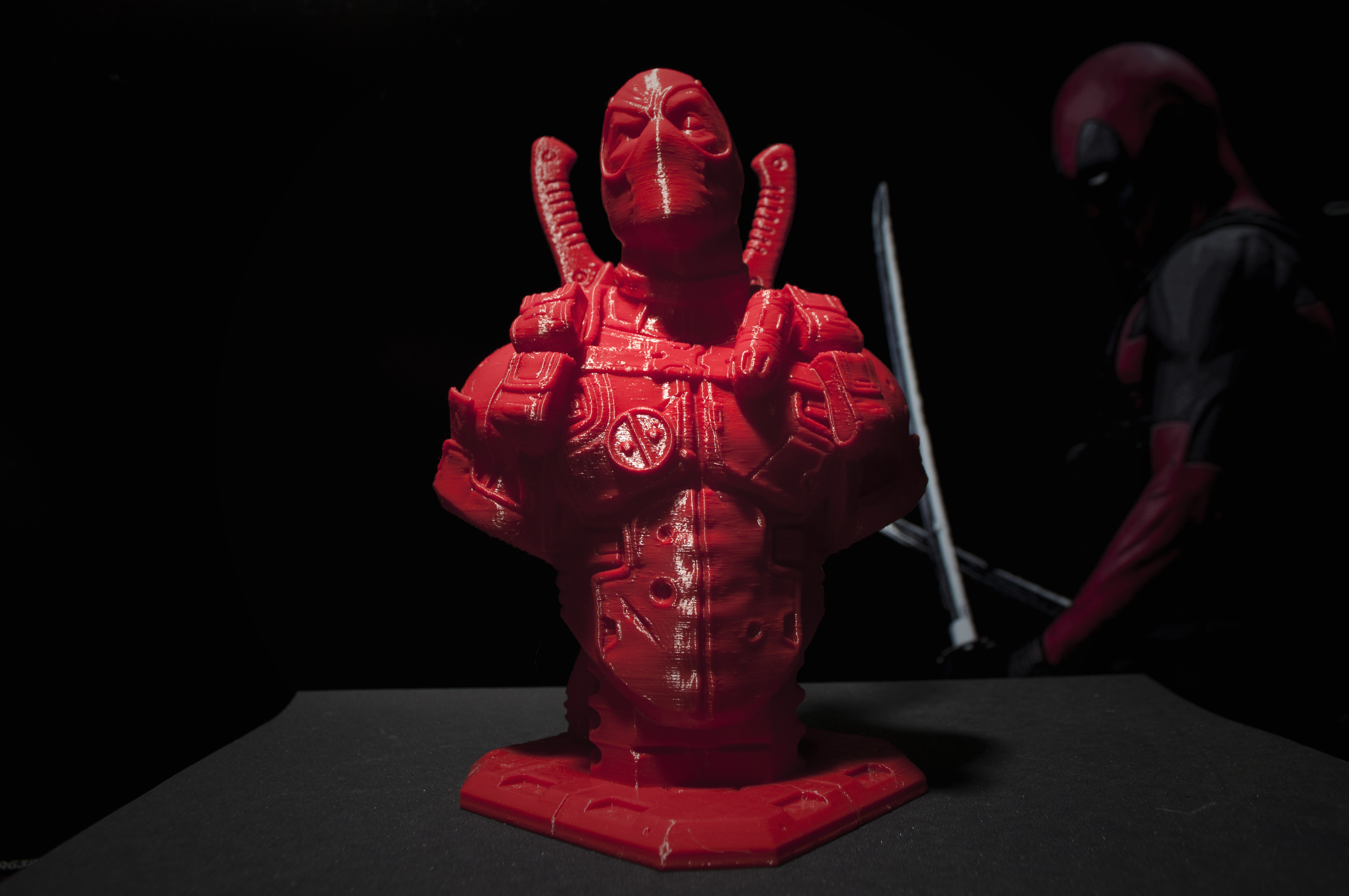

4. Модели в целом печатаются шикарно ( PETG 225/60 слой 0.15)
Есть идея ?
