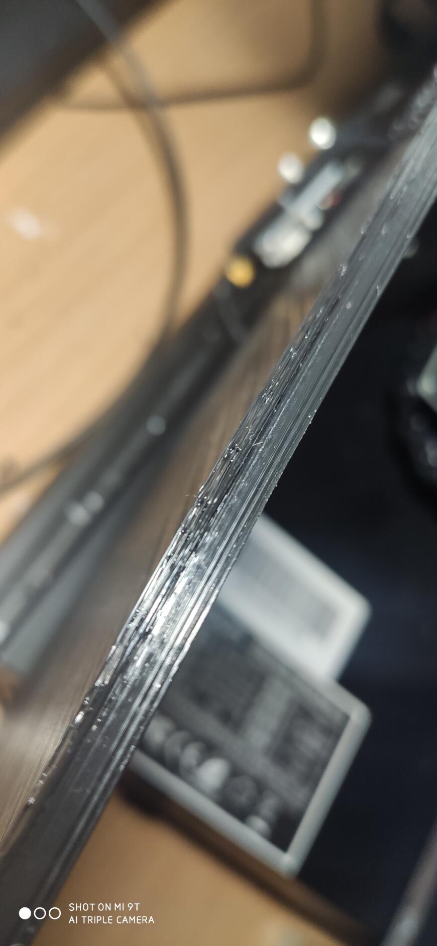

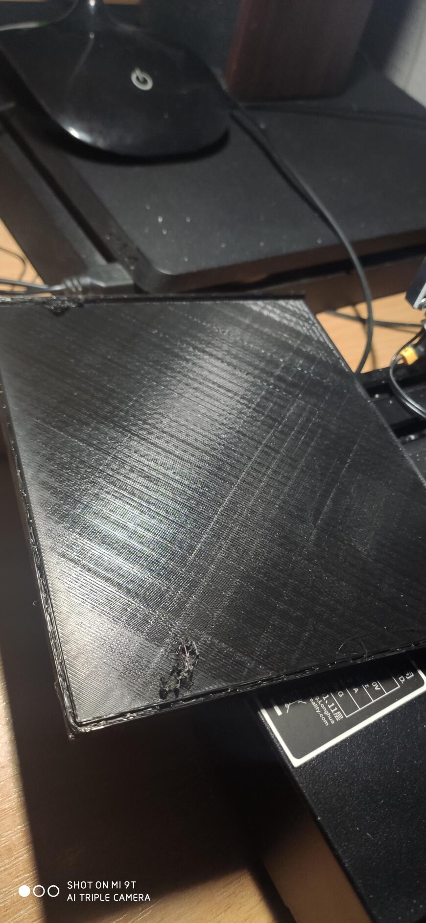

Всем привет, принтер почему то пропускает слои на дне, стенки и вовсе висят как волосы(пластик пла, сопло 200, стол 60) . Решил проверить значения экструдера выдвинул 200мм в принтере , по факту прутка вышло на 81 мм. Нашел видео на Ютубе по регулировки экструдера, esteps/mm стоял на 93, посчитал как на видео у меня получилось 229.62. После манипуляций пластик стал вылезать на свои 200мм, но к качеству печати ничего не прибавилось. Может у кого были такие траблы, помогите новичку
