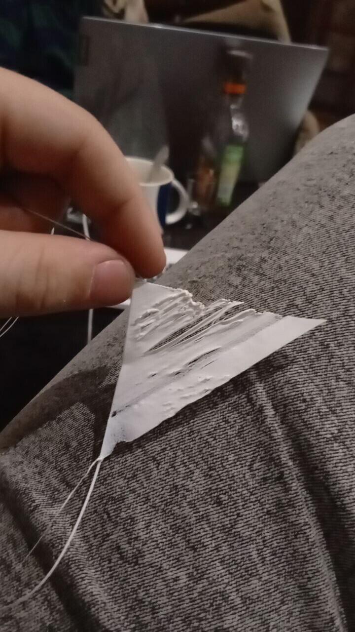

Проблема с печатью
Подскажите что не так?
Создал тестер в КОМПАС 3Д толщиной 0.2 мм и загрузил через Ultimaker Cura.
Толщина сопла 0.4 мм.
Принтер Эндер 3 V2 без модификаций.
Z offset - 0.
Температуры:
1. Сопло 190-215° с шагом 15°;
2. Стол 40-70° с шагом 10°.
(Применял разные настройки)
Пластик PLA.
Пробовал ставить куллер на 0 и на 30%.
На поверхности стола оригинальная текстурированная магнитная подложка от Эндер.
Расстояние между соплом и столом 0.2 мм.❗️Вымерял расстояние применяя Щупы 100 набор 4 класс точности 2 ГОСТ 882-75, инструмент прошел на соответствие качества в лабаратории, закручивал регулирочные винты по схеме 1-3-2-4.
Едивенное что не отправил пружины в лабаработию и закручивал руками а не динамометрическим ключом.
Сквозняка нету.
Пробовал во время печати увеливать Расход до 130% и до 80%.
Так же, во время печати регулировал ось Z до -300 мкм, что в принципе заметно.
