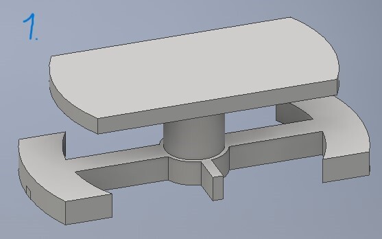

Добрый день! Недавно купил Neptune 3 Pro. Использую PLA, примущественно NIT.

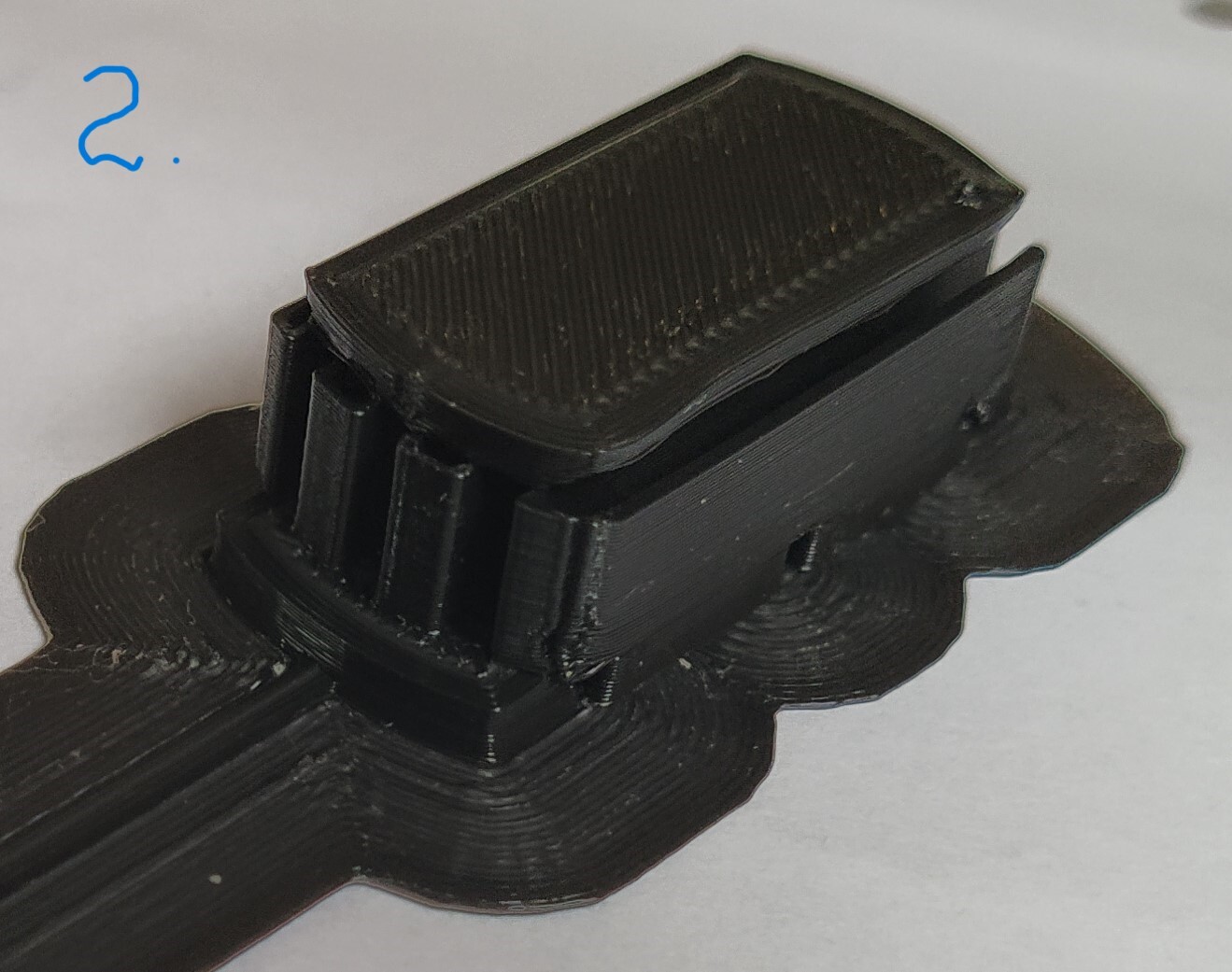

Сделал тестовую модель (фото 1). Вот так распечаталось с поддержками (2). Снаружи все хорошо.
Но уже видно, что нависающая часть поддержек и нависающая часть "крыши" не в порядке.
Очищаю от поддержек ломаю ручку "зонтика" для изучения. Так выглядит нижняя часть
зонтика сверху и снизу (3). Все хорошо. Верхняя часть сверху тоже в норме (4).
Зато низ крыши безобразен (5). Усложняю деталь добавлением трех прямоугольных
выростов и получаю (6). Что приходит в голову: все, что печатается на твердой опоре,
выглядит приемлемо (или я неправильно оцениваю?). Но верхние края поддержек не
обеспечивают опоры для линий пластика, особенно в точках начала линии и точках поворота.
Вообще не понимаю, как такая система поддержек может обеспечивать качество крыши,
особенно сложной формы. Получается, нитка пластика должна практически идти по воздуху, сохраняя геометрическую форму, даже на поворотах, только изредка опираясь на поддержки.
Первый вопрос - как это в принципе работает? Второй - что у меня не так?
Слайсер Cura 5.6.0, PLA NIT, 210 градусов, слой 0.2мм, линия 0.4мм, скорость печати стенок
30 мм/c, заполнения 60 мм/с. Разобрал и прочистил хотенд, заменил шестеренки подачи пластика и сопло. Сделал калибровку потока, PID. Не помогло.
Заранее благодарен за помощь.
