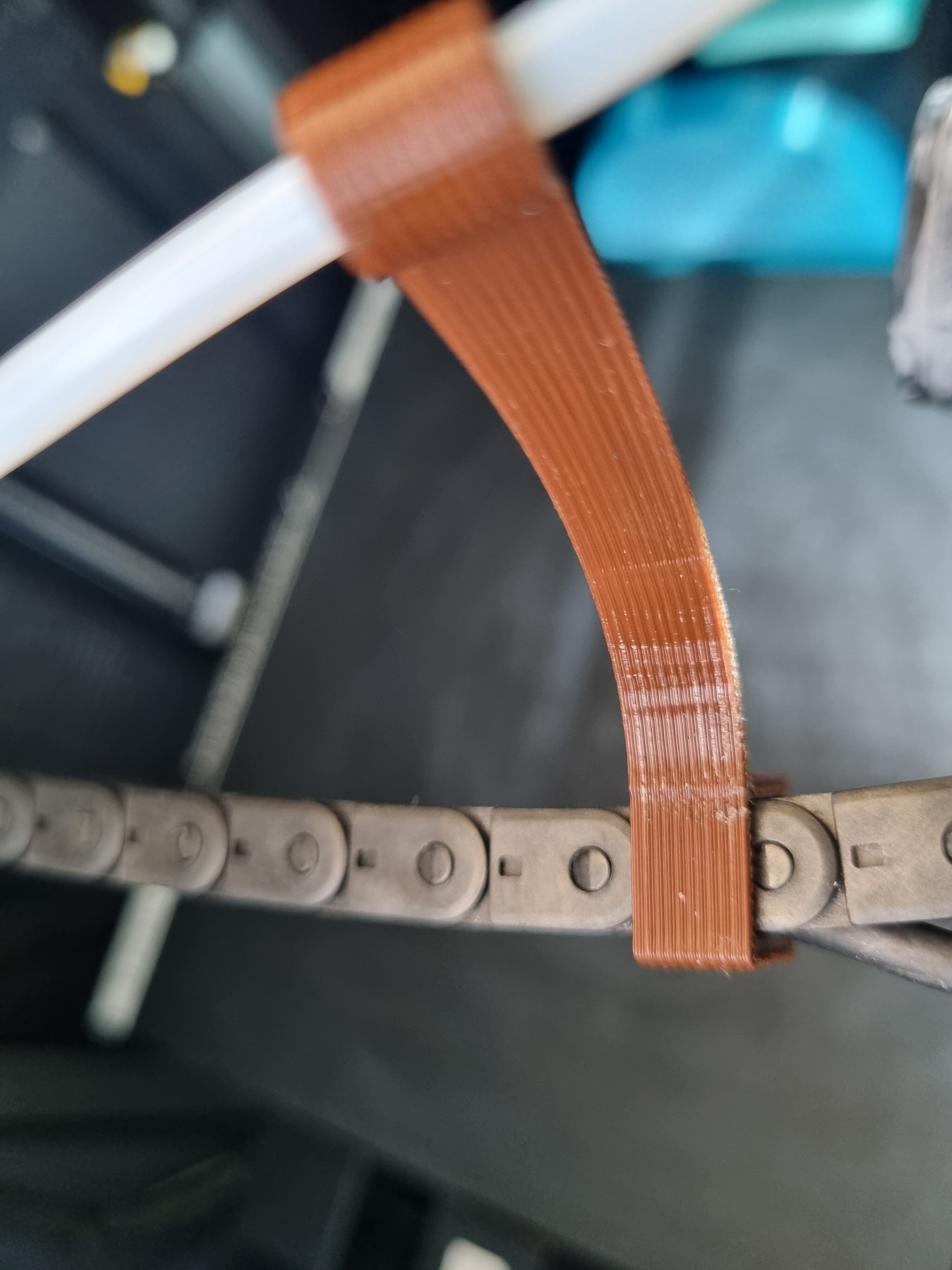

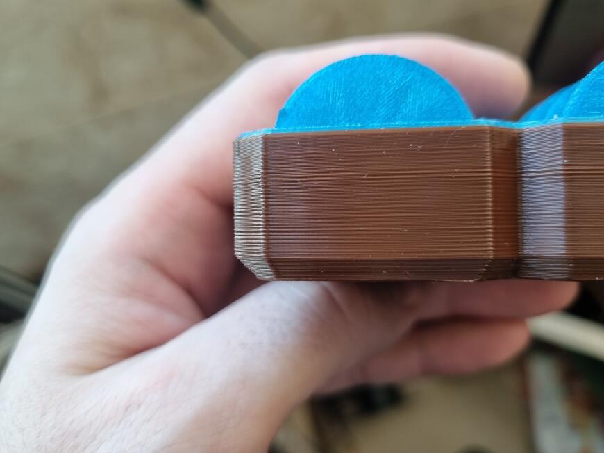

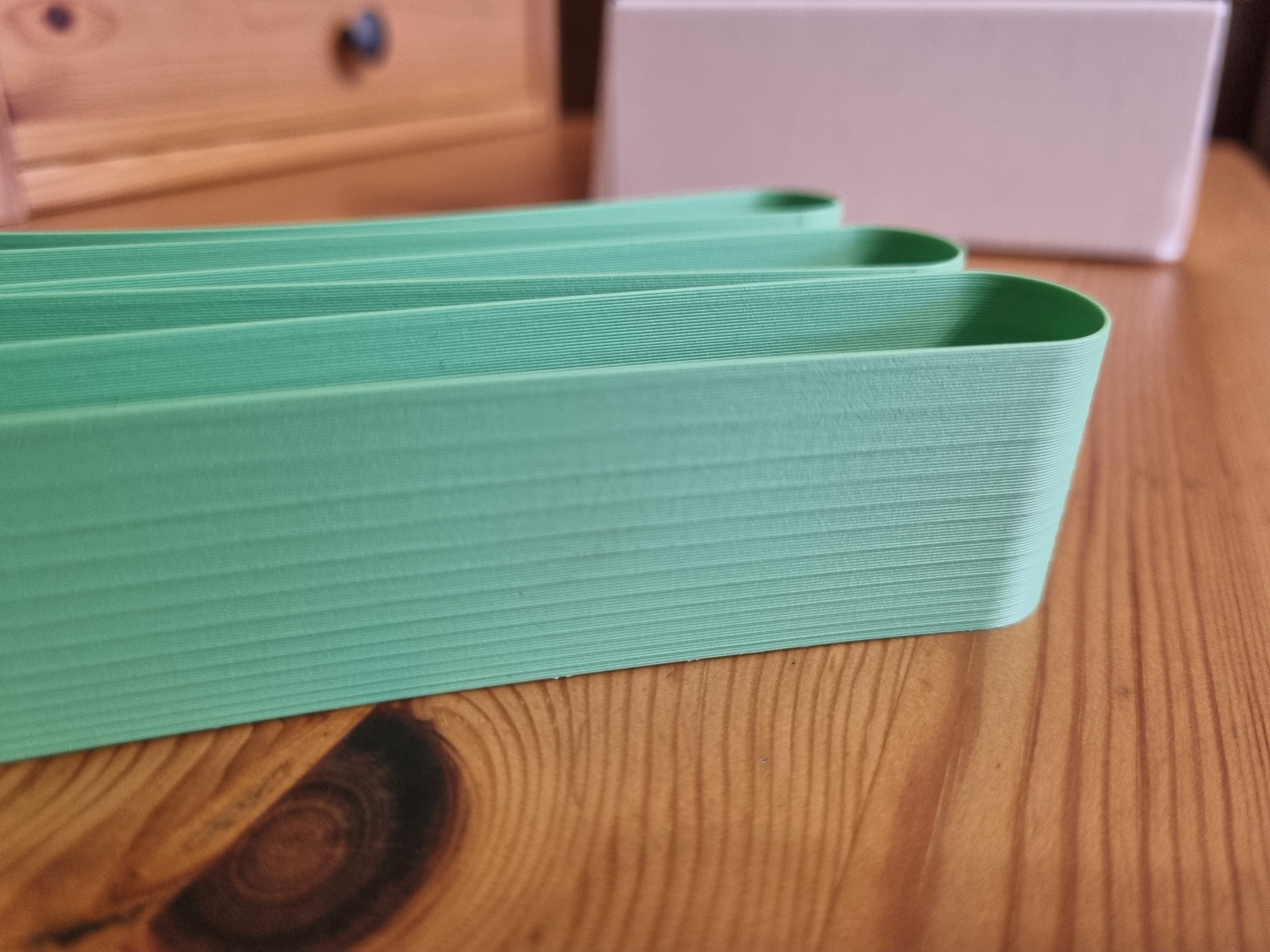

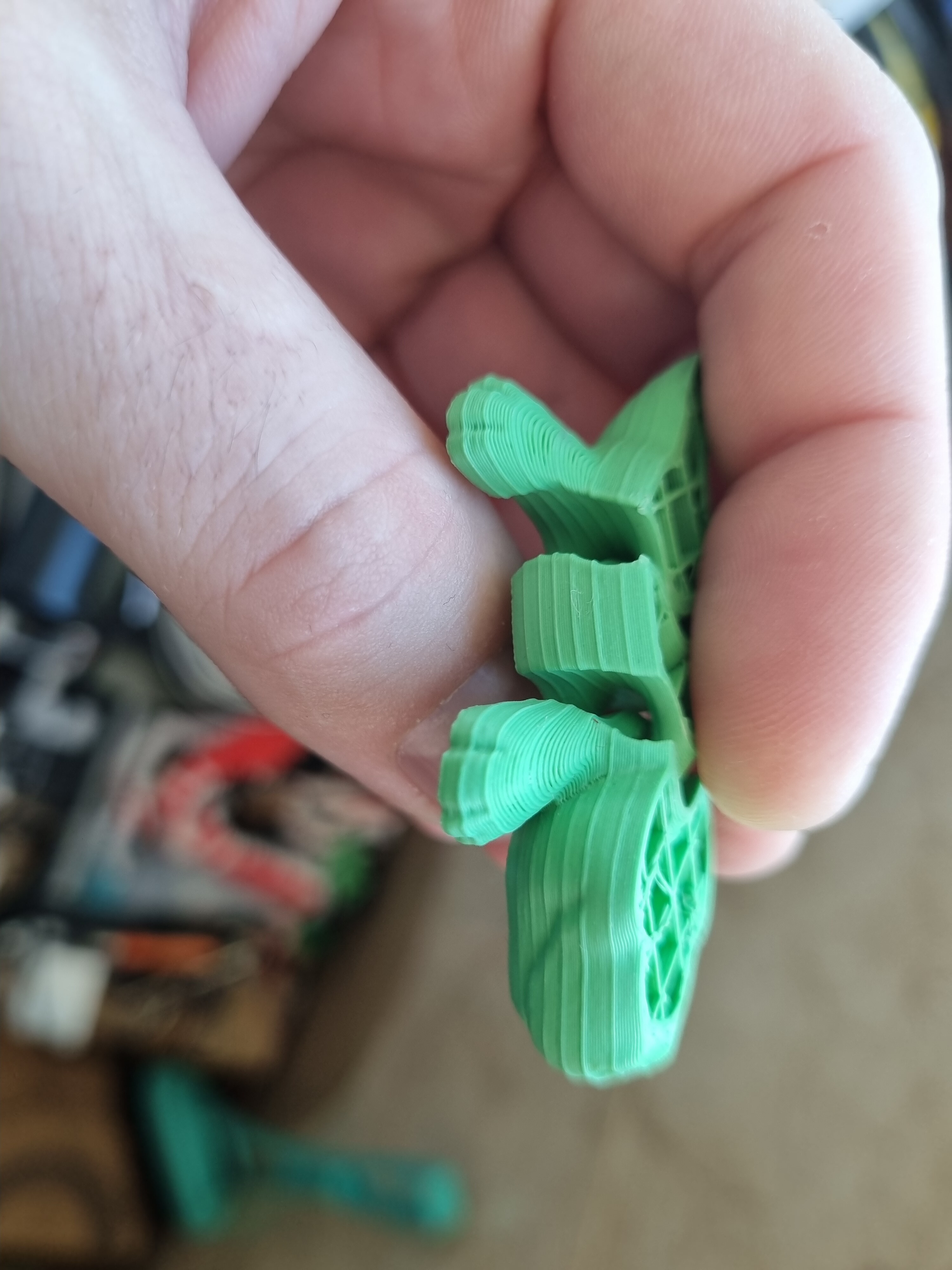

После установки cfs-c мой K1 max стал вести себя странно: при паузах терял точку координат при многоцветной печати (после возобновления печати бился об стены и смещал печать соответственно) и появились равномерные полосы через, примерно, равные промежутки по всей высоте модели (у pla пореже, где-то 4-5 мм, у petg частые, каждые 1-2 мм, еще зависит от размеров печатаемой модели).

Проблема с K1 max после обновления на cfs-cСобственно модель (прервалась из-за проблемы с паузой) слой 0,16
Проблема с K1 max после обновления на cfs-cCreality petg на стандартных настройках (раньше печаталось идеально) высота слоя 0,24
Если с координатами вопрос решил относительно просто (в creality print случайно наткнулся на пункт "многоцветная печать" в настройках принтера (добавляет часть g-code) и следующая печать прошла без сбоев координат), то с полосами я мучаюсь до сих пор. Заметил, что ситуация частично исправляются увеличением объемной скорости, снижением скорости печати, и снижением обдува (в меньшей степени). Причем с pla дела обстоят чуть лучше чем с petg.
Раньше такого не было, все печаталось без проблем, любым пластиком на стандартных настройках. К слову, ось z (и xy заодно) проверил сразу, ослабил винты и ремни и все затянул заново - ситуация не поменялась.
Хотя сейчас удалось добиться с танцами с бубном удобоваримого качества, меня непокидает чувство, что так быть не должно. Объемная скорость PLA 30 см3 вместо 23 по-умолчанию и скорость печати в 50% меня совсем не устраивают.
Проблема с K1 max после обновления на cfs-cПосле настроек. В середине, ближе к верху, полосы при включении обдува. Самые верхние слои убавил скорость до 50%.
