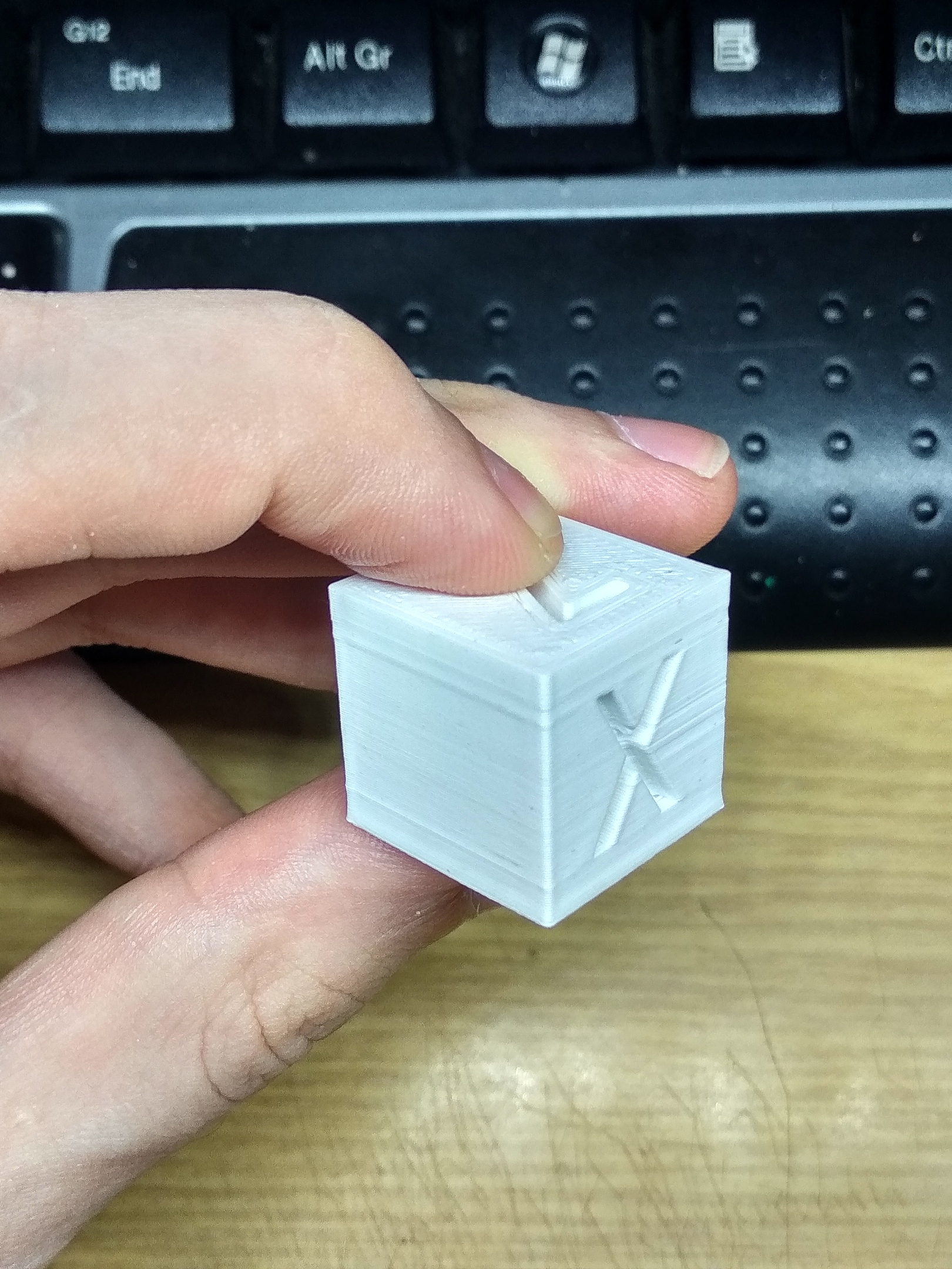

Проблема с горизонтальными линиями
Заметил следующую проблему,что если по периметру есть какой то рельеф,как у тестового кубика 'xyz',то идёт вертикальное утолщение слоев,сразу в горизонтальном диапазоне 'xyz'.То есть от низа X начинается и идёт по кругу потом у верха X и так же по кругу,всё время на одном и том же месте.Принтер creality ender-3,печатаю 2 месяца,до этого был пластик,на котором не сильно было видно,даже после покраски,теперь всё чаще вылезает такая неровность слоёв.Что делал:переворачивал резьбовую шпильку оси Z,всё осталось на своих местах,менял слайсеры и настройки,расслаблял и подтягивал ремни,итог один-те же смещения.Небольшие неровности это норма для такого принтера,но не такие,или я не прав,может стоит сменить ось Z,у нее микро искривления(если от самого низа начать её крутить в отключенном состоянии,то в начале отпружинивает назад,но я не думаю что мотор не удерживает во включенном.)И да,если печатать любые другие модели,то у них одинаковые огрехи со слоями ровно на тех же слоях что и у предыдущей копии,как и у кубиков.
