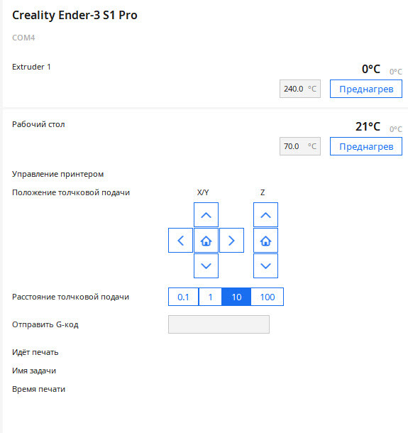

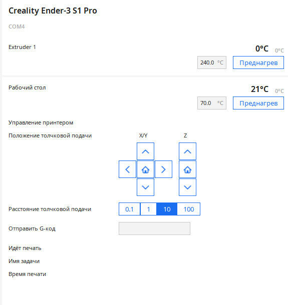

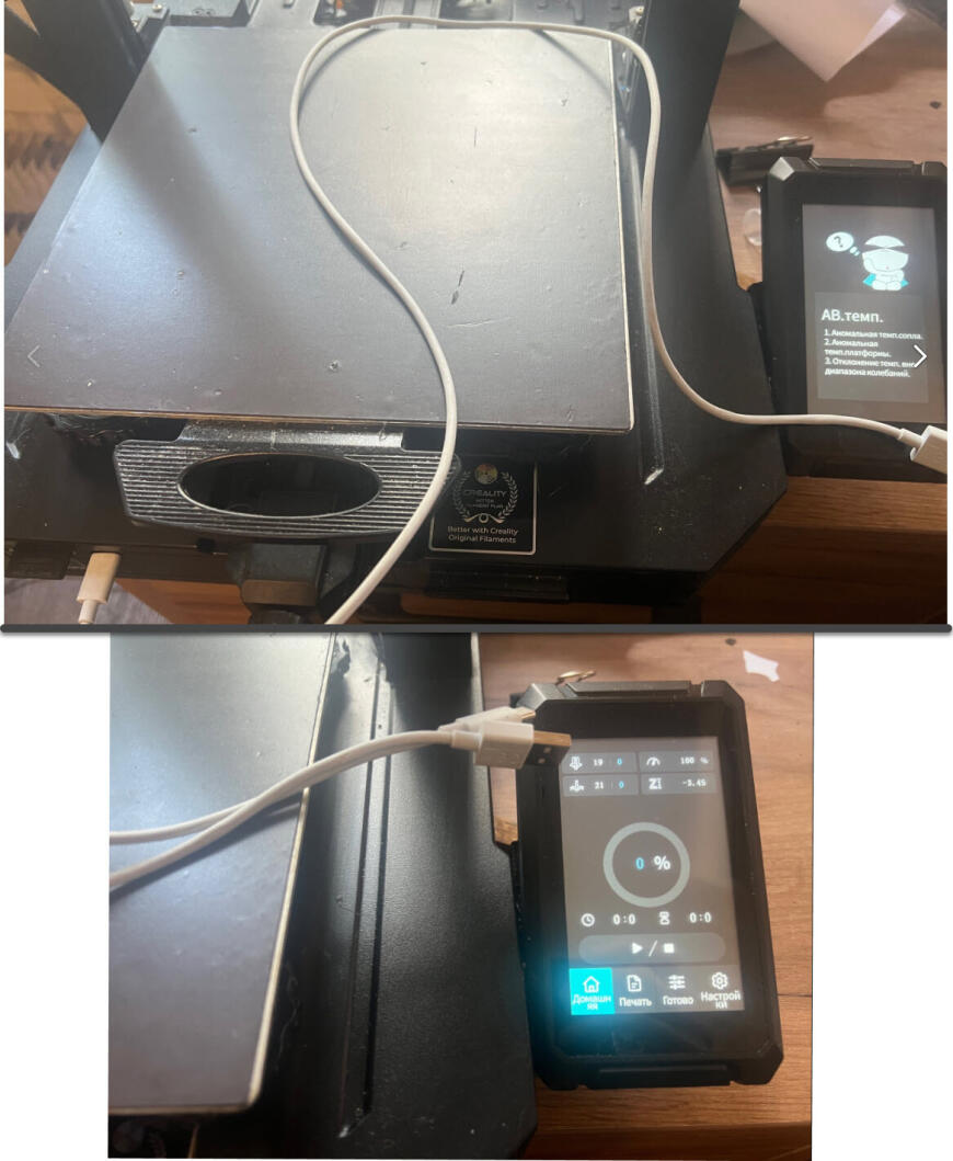

Проблема с Ender-3 S1 Pro
Здравствуйте! Заменил нагревательный блок, датчики температуры и нагревательный элемент - не трогал. Далее мне необходима была PID калибровка, так как температура сопла колеблется +- 7°C. При подключении USB провода к принтеру, без подключения к компьютеру выдает ошибку по температурам, без кабеля ошибок нет и есть возможность выставить температуру сопла, даже возможно начать печать. Так же если снять шлейф с экструдера ошибка пропадает и появляется возможность управления принтером через компьютер.
