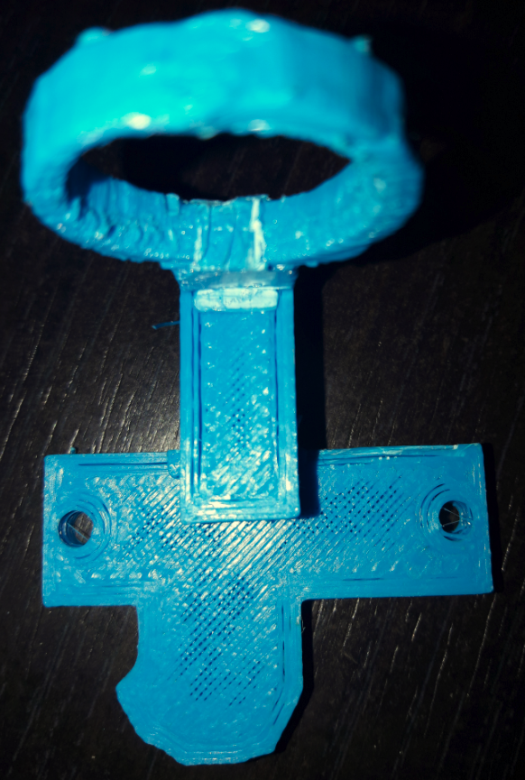

Проблема при печати.
Доброго времени суток.
С чем может быть связанна проблема на фото?Слайсер slic3r
Extrusion multiplier: 1.8
Пластик ABS
Сопло 0.4
Температура стола 110
Температура головки 240
Высота слоя 0.1
Плотность 100%
Узор и Плотность заполнения стоят rectilinear
Печатал с подложкой.
Охлаждение (обдув) включается со 144 слоя (на кольцо и ножку) на 25% скорости
Толщина нити стоит 1.77 (FDPlast)
Скорость печати 52-60 mm/s
Solid layers top 5
Solid layers bottom 5
Принтер в картонной коробке...
