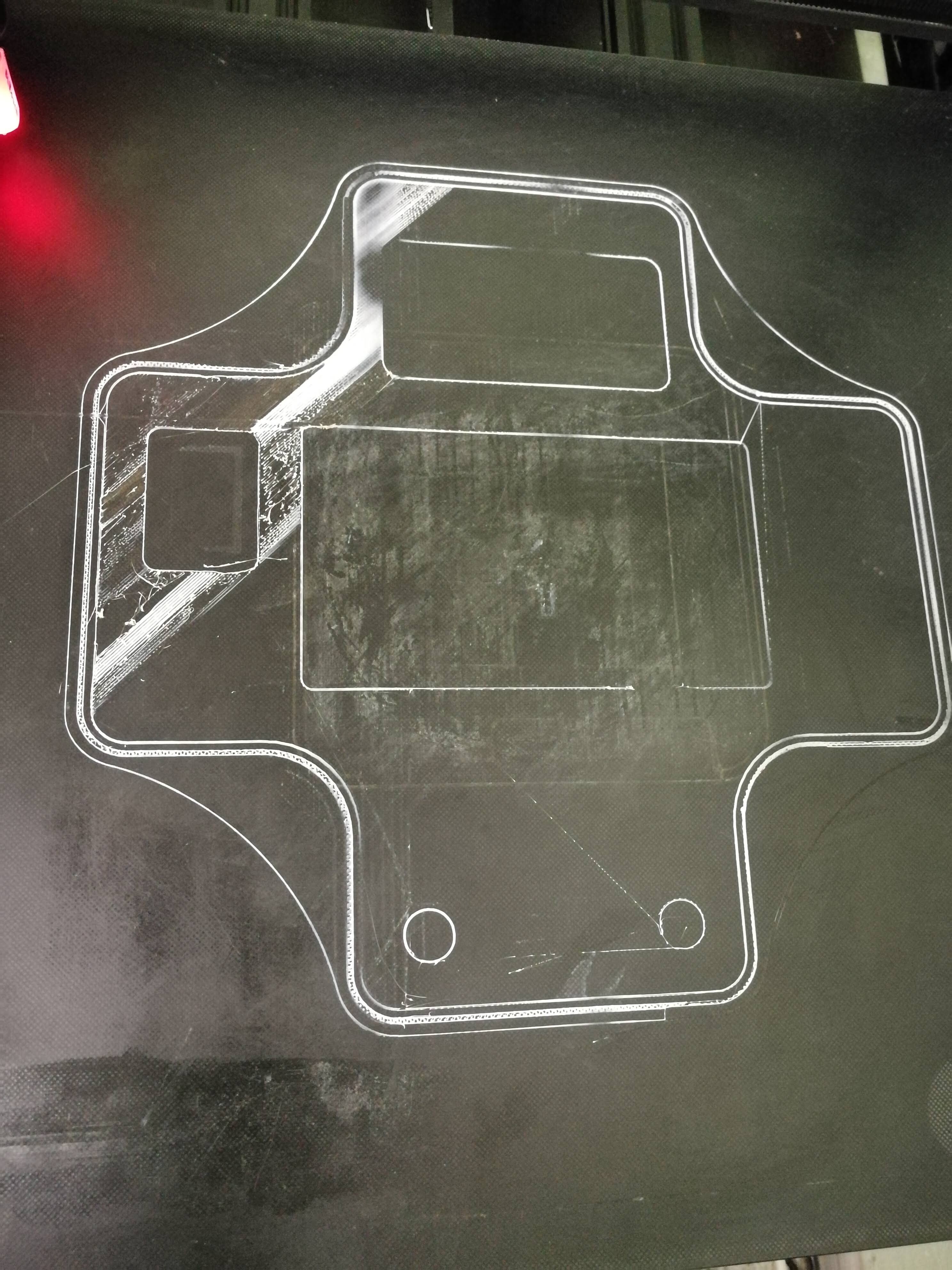

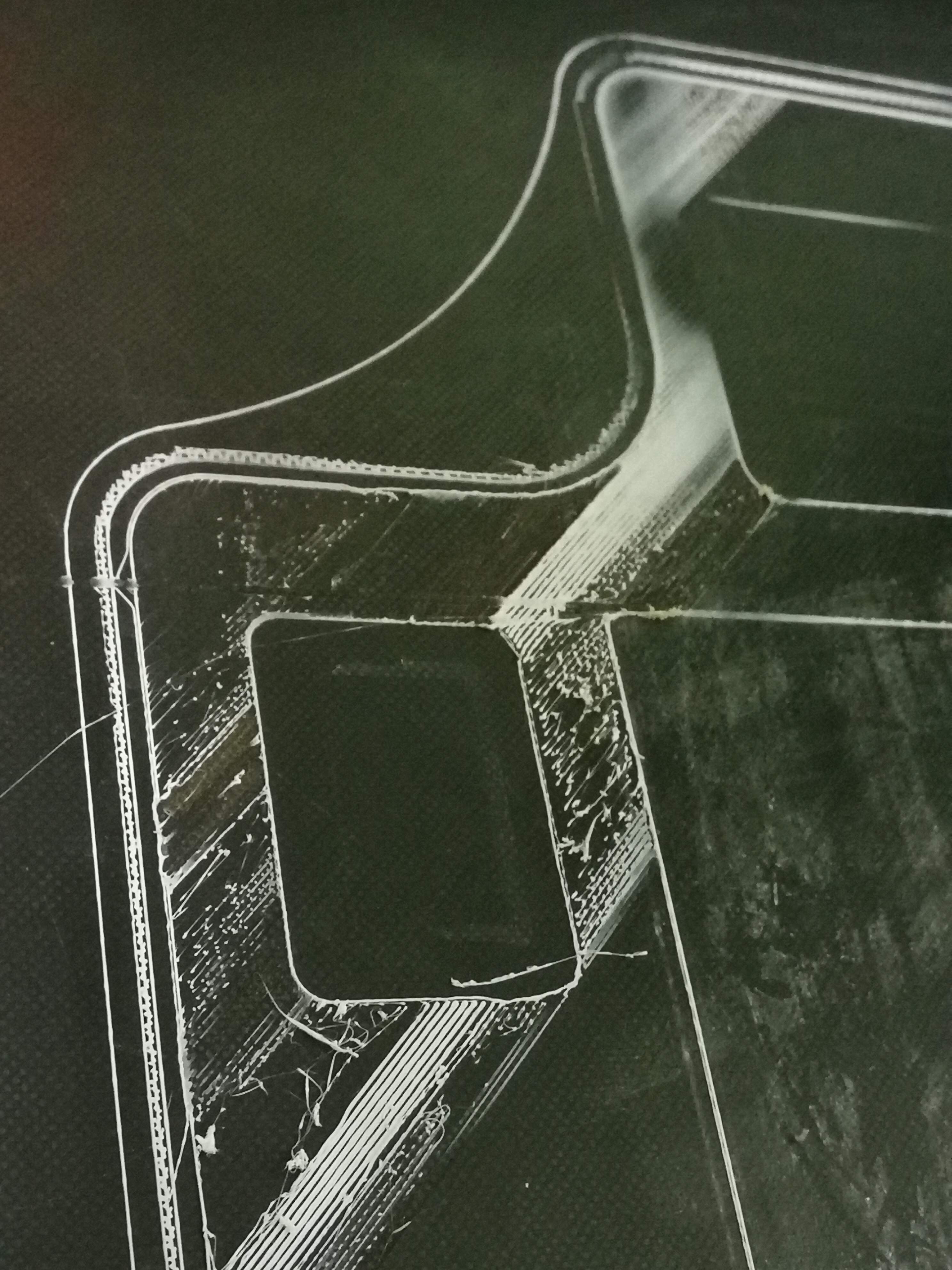

Господа, всем привет!
Есть большая проблема с осуществлением крупной печати на Wanhao Duplicator D9 400. Печатаю на esun PLA+ параметры печати:
- температура стола 65гр;
- температура сопла первый слой 225гр последующий 220гр;
- скорость печати первого слоя 30мм/сек.
Суть проблемы заключается в неравномерности нанесения филамента на поверхность стола. Перед печатью произведена сначала механическая калибровка стола по 5 точкам с обеспечением равномерного зазора, затем проведена программная калибровка стола.
В результате при печати первого слоя местами сопло трет по столу, а местами печатает по воздуху. Причем это происходит только в отдельных областях. Грешу на не корректную корректировку высоты сопла в процессе печати, поскольку регулировка высоты происходит в разным местах. Физически стекло ровное и такими пятнами корректировка в принципе не должна осуществляться.
Вот несколько фото:
Мелкие детали более менее печатает хорошо, эту никак не могу освоить. Габарит детали 300х300мм.
Подскажите, чем можете.
