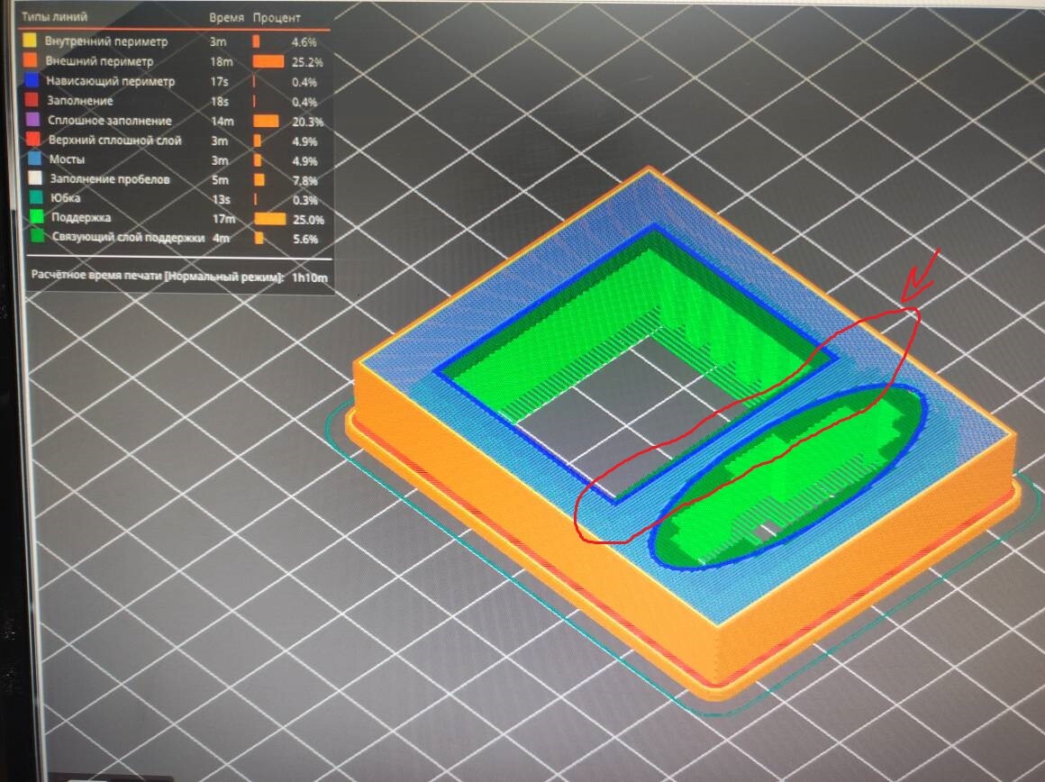

Прошу помощи с советом как можно напечать TPU (от FDPlast) с поддержками.

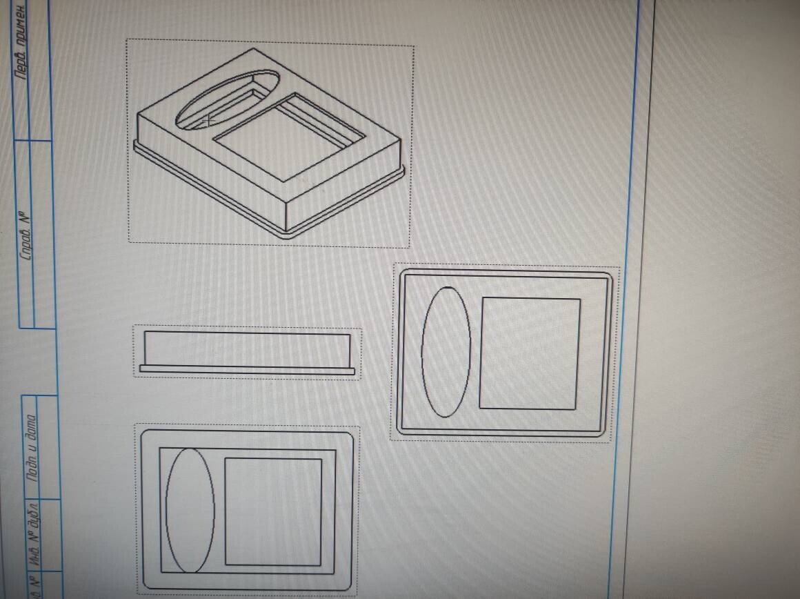

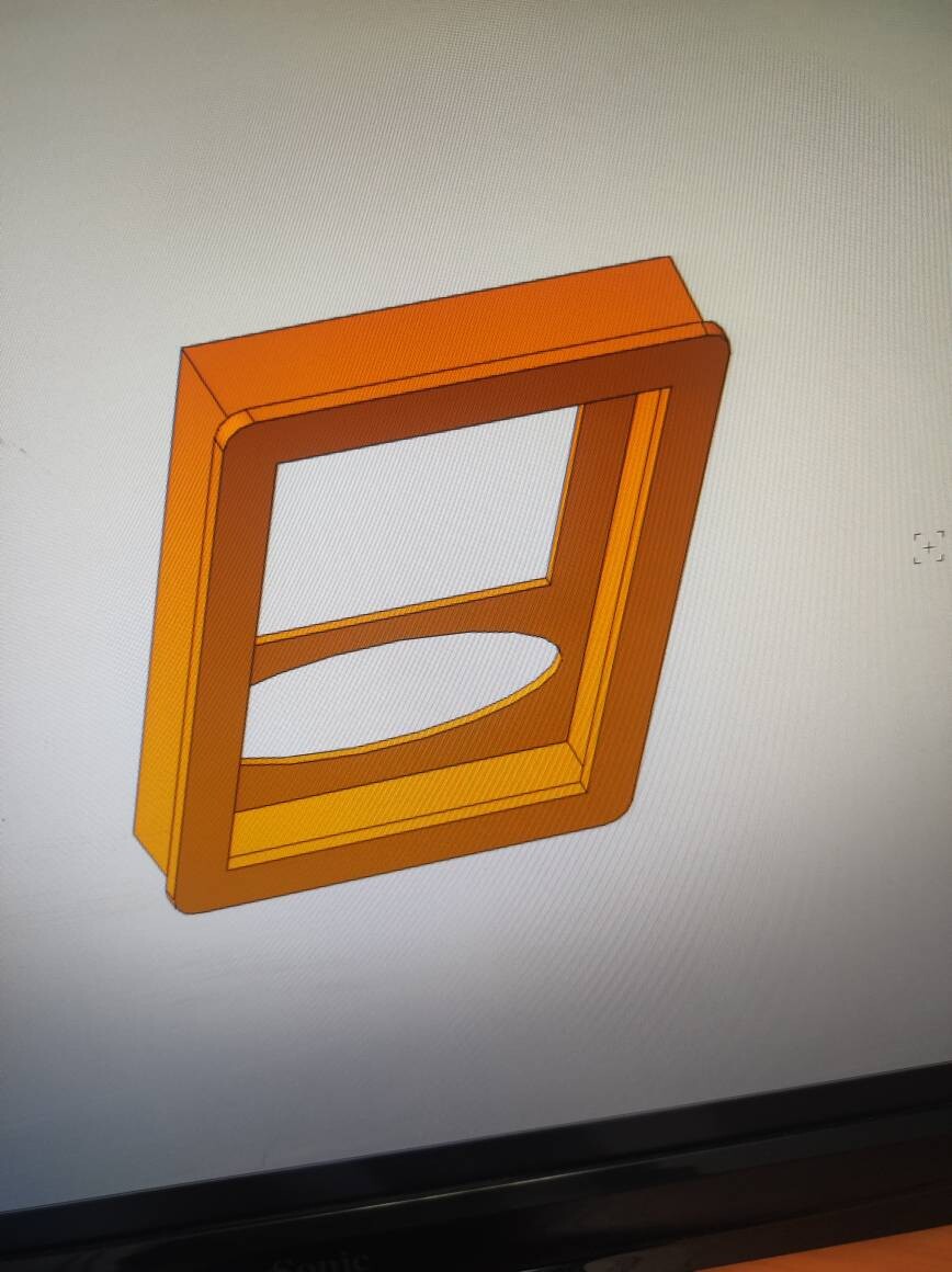

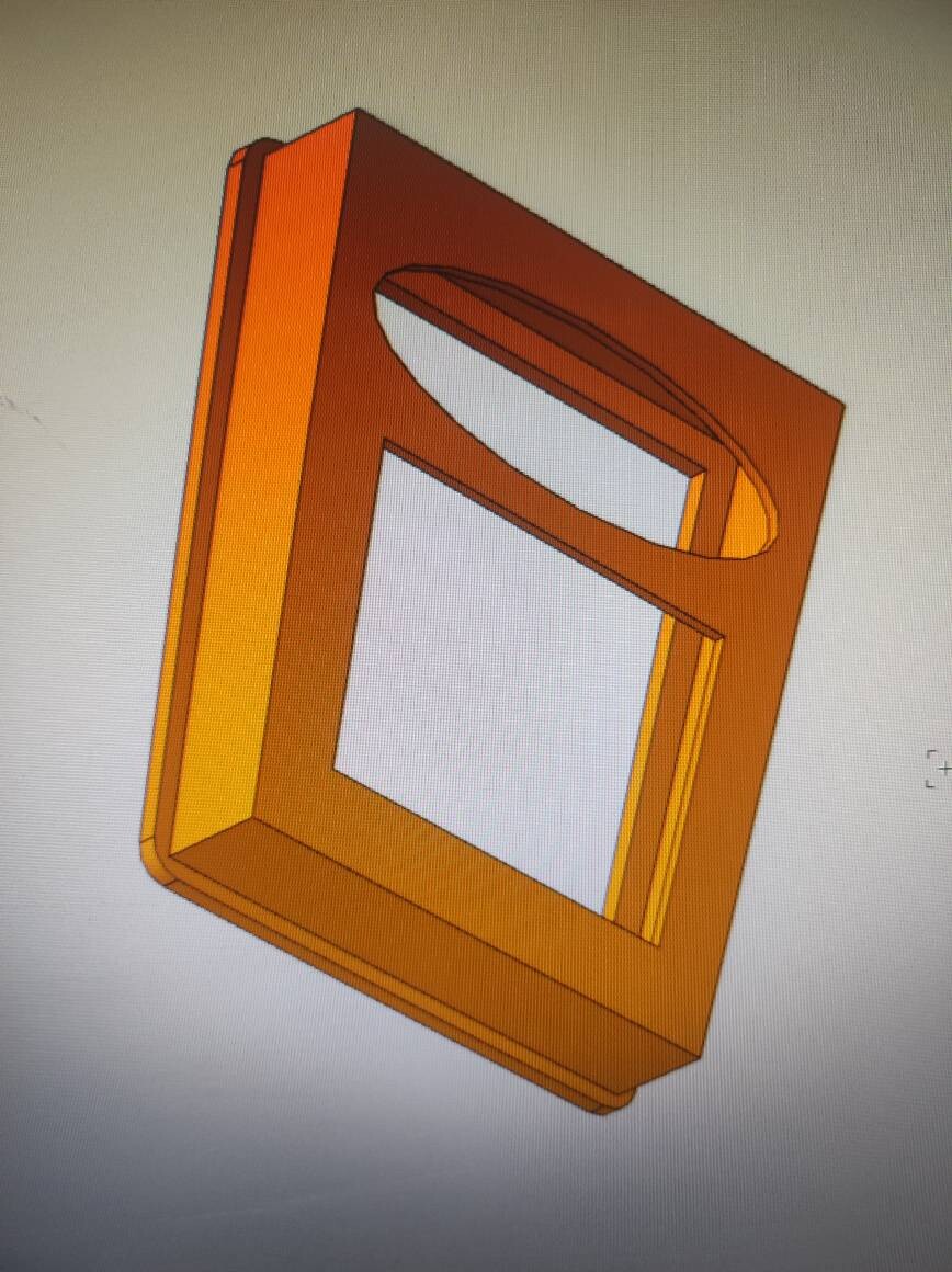

Нарисовал простой кожух для экрана и кнопок.
по краям кожуха усилитель основания для пришивания .

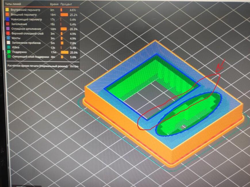

Но сама печать оказалась настолько капризной из-за расстановки поддержек.
Получается так, что поддержка, связующий слой и мосты тупо слипаются и свозятся в один комок и средняя часть между квадратом и овалом спаивается в одно целое.
Печать при температуре 230 и поток 110% . при уменьшении температуры начинается расслоение.
Скорость 40, мосты -20, обдув 60
Есть какие хитрости при печати нависающих деталей из TPU?
