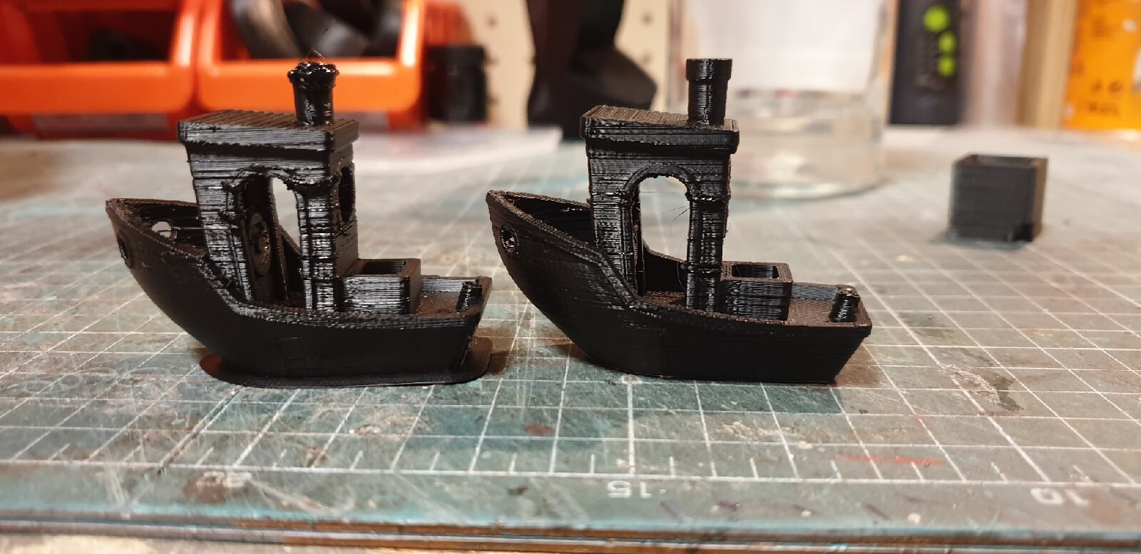

Пару месяцев назад приобрел себе Anycubic Chiron и с того дня эта скотина мне треплет нервы. Месяц я убил на выявление и устранение самых критичных ошибок и стоило мне только выдохнуть с облегчением и отпечатать несколько моделей с нормальным качеством,как вдруг вылезла новая.

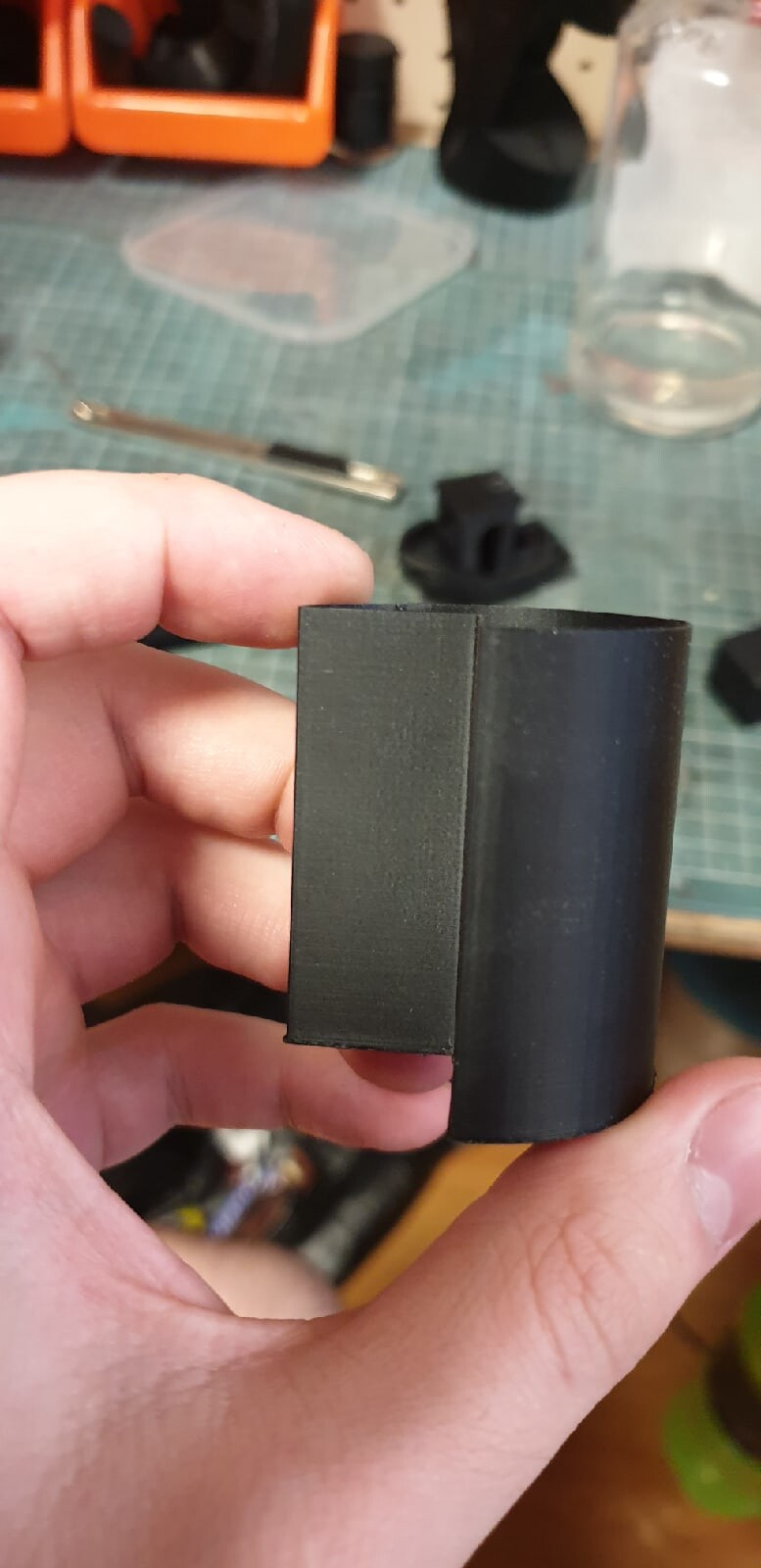

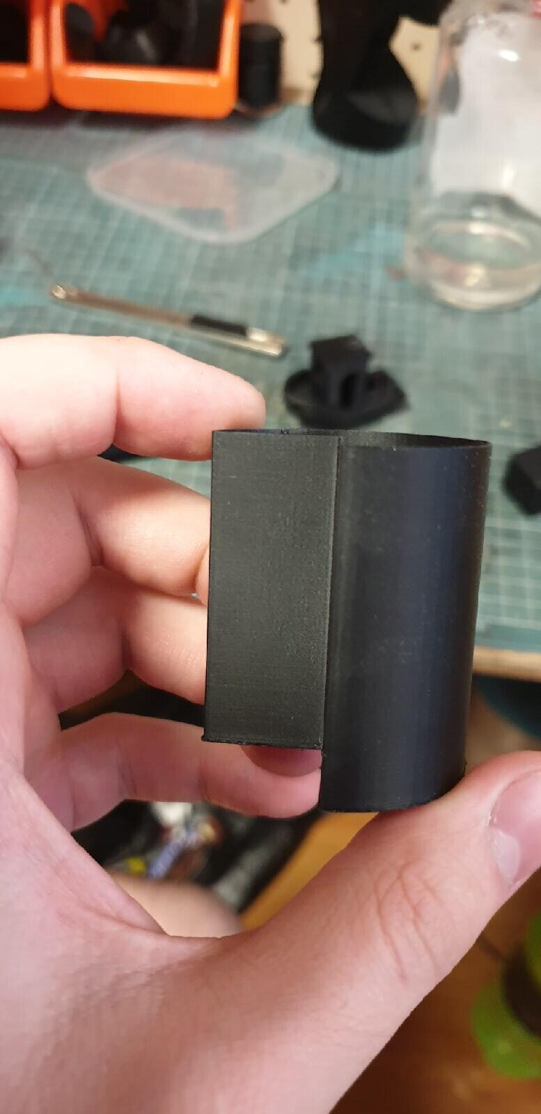

Заключается она в недоэкструдировании/переэкструдировании по оси Z.

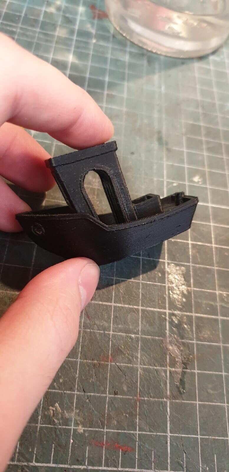

На бенчи хорошо видны эти косяки печати, при этом положение проблемных слоев не одинаково.

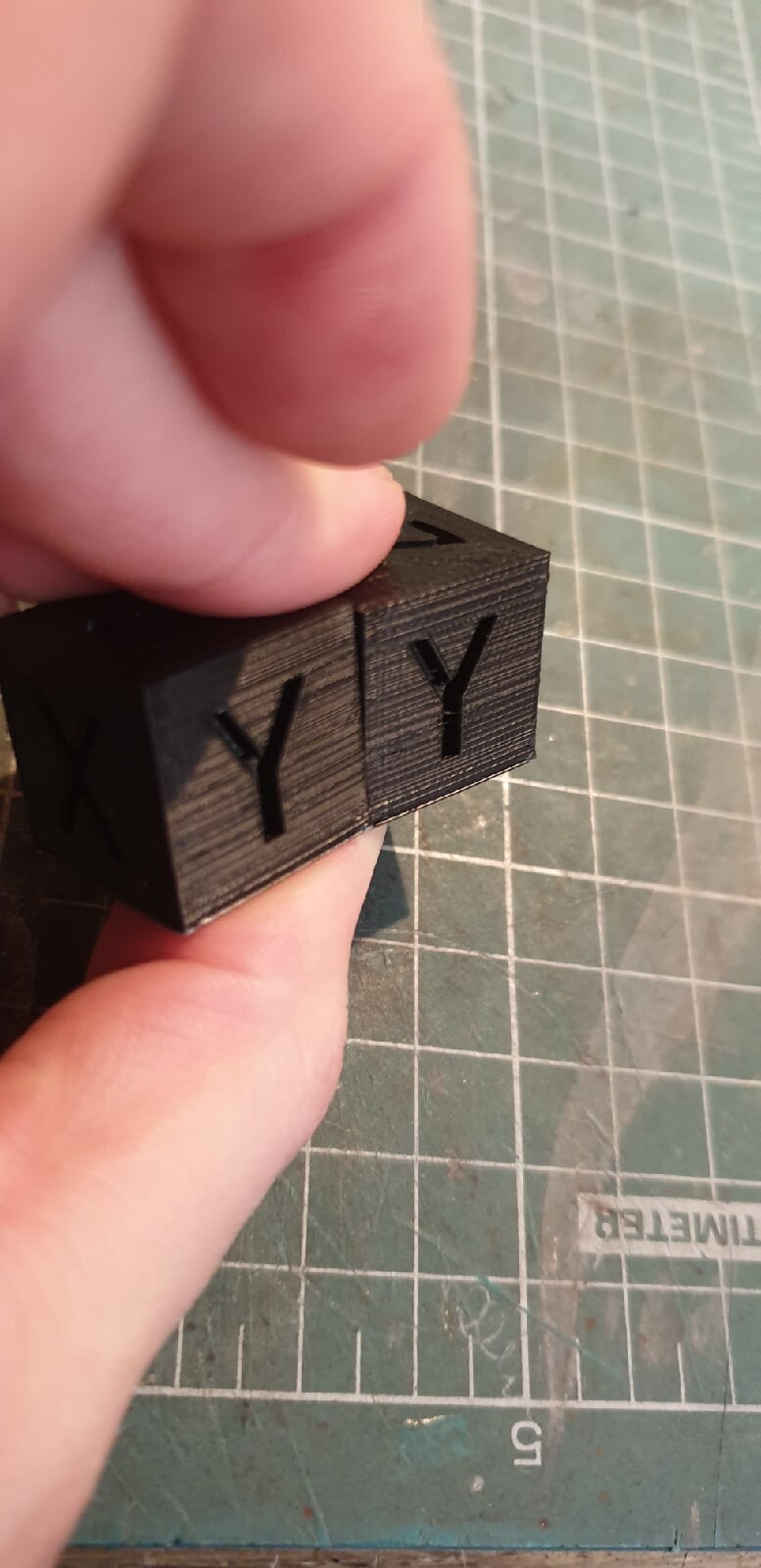

Кубик печатается удобоваримо,но и на нем сильно стали видны слои по оси Z

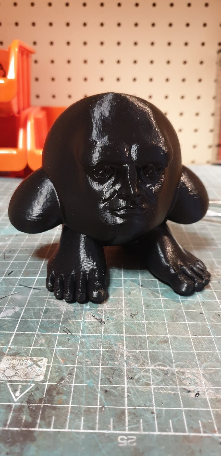

Хотя до этого печать выглядела следующим образом
Я предполагаю,что проблема скорее всего в подающем механизме, изначально он с трудом проталкивал пруток и иногда делал сильный проед в филаменте,но не критично. Самым логичным решением,было затягивание пружины для большего давления на пруток, что помогло и на предыдущих фотках видно нормальное качество печати.

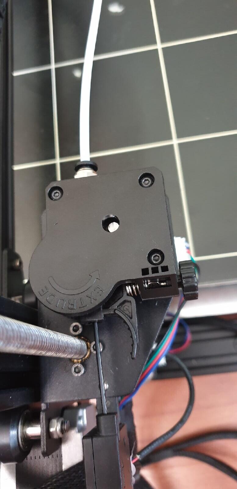

Сам подающий выглядит следующим образом.
Думал,что он мог засориться или что-то поломалось,но разобрал и там все целое,прочистил, проблема осталась. Еще думал на забитое сопло или косяк самого экструдера,но сопло вообще поставил новое,все по прежнему.
Грешу на подающий механизм по той причине,что теперь на самом прутке хорошо заметны сильные выборки от шестеренки раз в 2-3 см и при выходе пластика из сопла отчетливы слышны хлопки воздуха. При программном проталкивании прутка, толщина расплавленного пластика не равномерна, а утоньшается как раз в момент прогрыза прутка.Сопло стоит на 0.4,а пластик абс.
Буду крайне признателен за советы по решение данной проблемы, а то уже плакать хочется от мороки с этим агрегатом.
