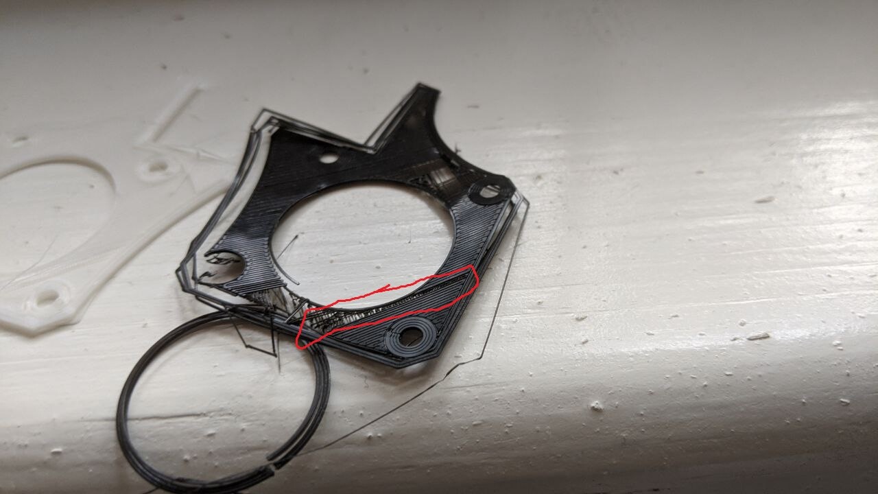

Уже сталкивался с подобной проблемой, она как-то появилась и исчезла. Сейчас снова появилась и решил спросить, что может быть ей виной.
При печати заполнения местами оно получается с пробелами, какие-то участки не заполняются.
Это возможно при печати разными материалами разных 3д-моделей на разных скоростях, ускорениях, рывках, подготовленных в разных слайсерах (Кура 4.2.1, прушаслайсер). Места, где возникает дефект, на одном и том же ж-коде могут быть разными, вероятно, этот дефект идёт не от программы, а от механизмов.
Подающая шестерня исправна, она надёжно сидит на валу, зубья не забиты. Рычаг, которым прижимается нить к шестерне, не треснутый, он цел. С этой же пружиной печать раньше не вызывала проблем, не думаю, что дело может быть в ней. Филамент пробовал из новой упаковки, с ним проявляется та же проблема, вряд ли дело в том, что он проскальзывает. На фото чёрный петг, белый пла.
Хотэнд пересобрал, затянул так, чтобы сопло и трубка стали встык, если бы были какие-то пробки, наверное, щёлкал бы подающий механизм, но этого нет.
Какие ещё могут быть причины такого дефекта?
