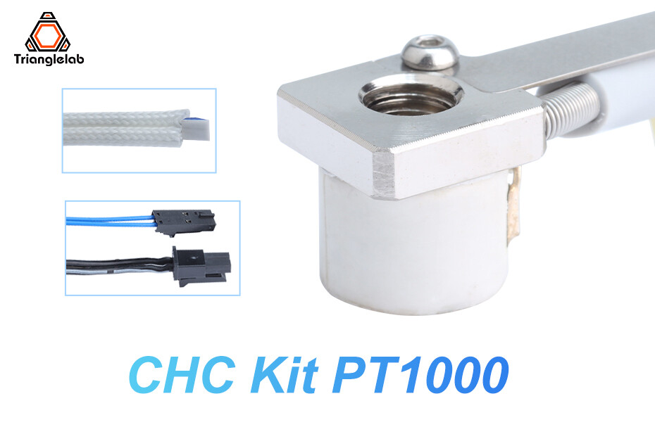

Добрый день, уважаемые коллеги. По велению собственных "хотелок", приобрёл керамический нагревательный элемент от TriangleLab, CHC KIT PT1000.

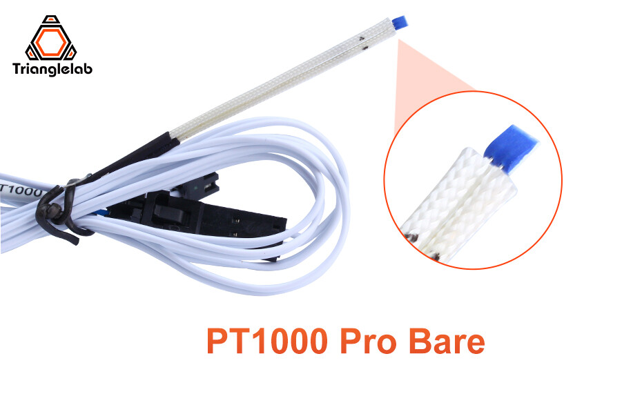

Комплектовался он термистором RTD PT 1000B, сопротивление при комнатной температуре 1108 Ом.
Всё собрал на принтер, включаю и в комнате, оказывается 150 градусов...Думаю, что в прошивке менять надо всё же было тип термистора.Читаю инфу от производителя - рекомендуется термистор №5.
Меняю в прошивке, прошиваюсь и.... опять ни как не комнатная температура.Читаю комменты на Алике, говорят что надо значение №11.
Чтож, пробую. Опять не то.Пытаюсь запусить нагрев и вижу, что с набором температуры, значение градусов на экране падает (странно что защита не вырубила принтер... но это отдельная тема расследований).Мультиметром выяснил, что на этом термисторе, с набором температуры, сопротивление растёт. Тогда как на стандартном №1, оно падает.Собственно сам вопрос - какое тип термистора выставить в прошивке?p.s.: пардон за длинный текст - чукча не писатель, чукча технарь... ;))
