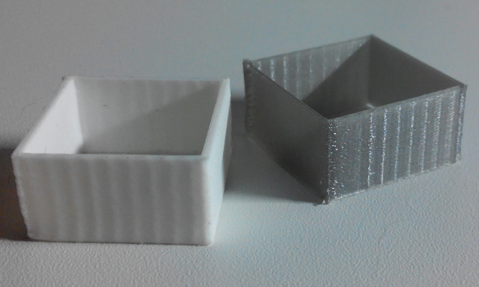

Вот что можно понять по этому фото - ремни ослаблены или перетянуты (по крайней мере по частоте повторов, похоже, что это 'звук ремня';)?Началось с того, что для начала я хотел хотя бы временно убрать грохот шариковых линейных подшипников на валах, распечатав вместо них самодельные из пластика. Попутно думая, что уйдёт и вот та рябь по Y на фото выше (образец справа опечатан SBS ещё на оригинальных подшипниках, слева (белый) - из PLA после замены на напечатанные из него же).
Но когда я одел на валы пластиковые подшипники, с удивлением обнаружил, что левый вал совсем 'левый' - т.е. он оказался не цилиндрическим, а имеет форму 'гофра', где через каждые 60мм по длине имеются микро-утолщения. Точно промерить пока не могу (микрометра дома нет). Старый шариковый подшипник катался, хоть и громко и с люфтом, но 'не замечая' этих неровностей.
Ну и встречался ли кто с подобными валами 'гармошкой'?
