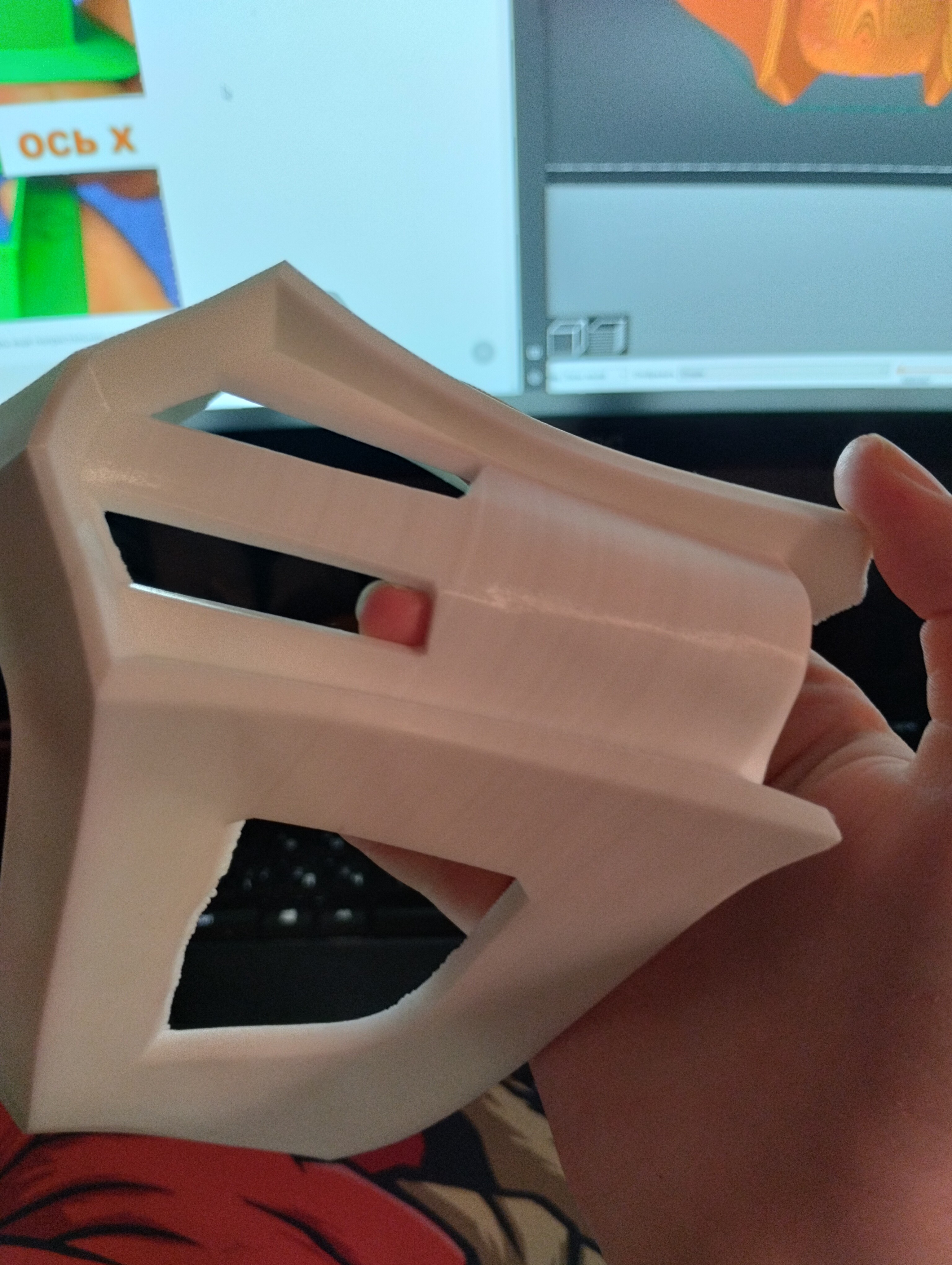

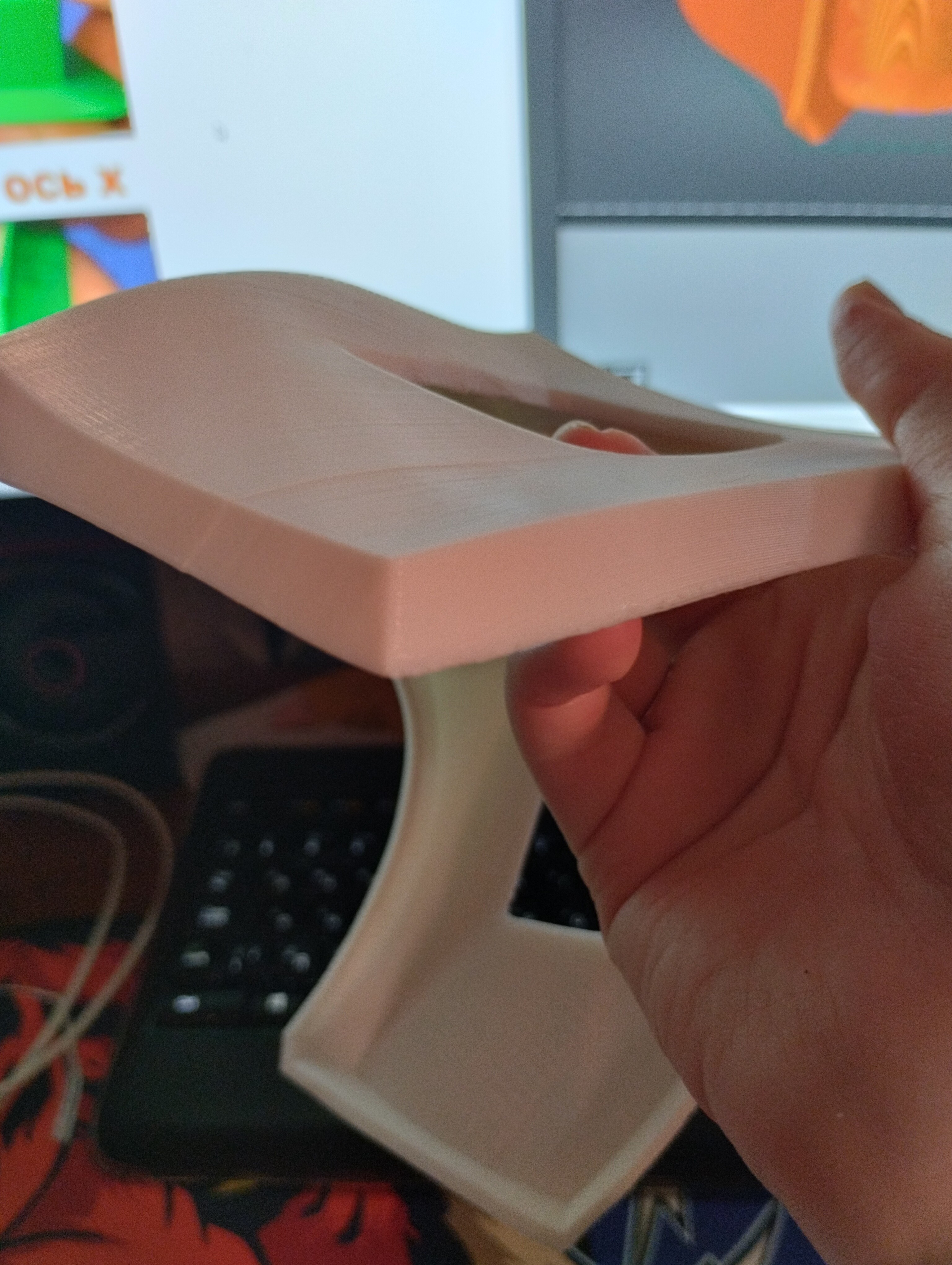

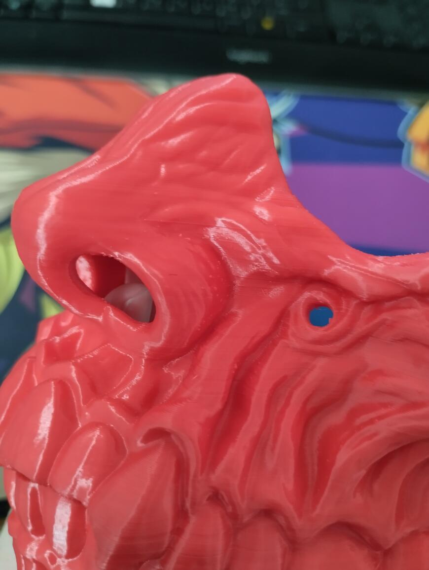

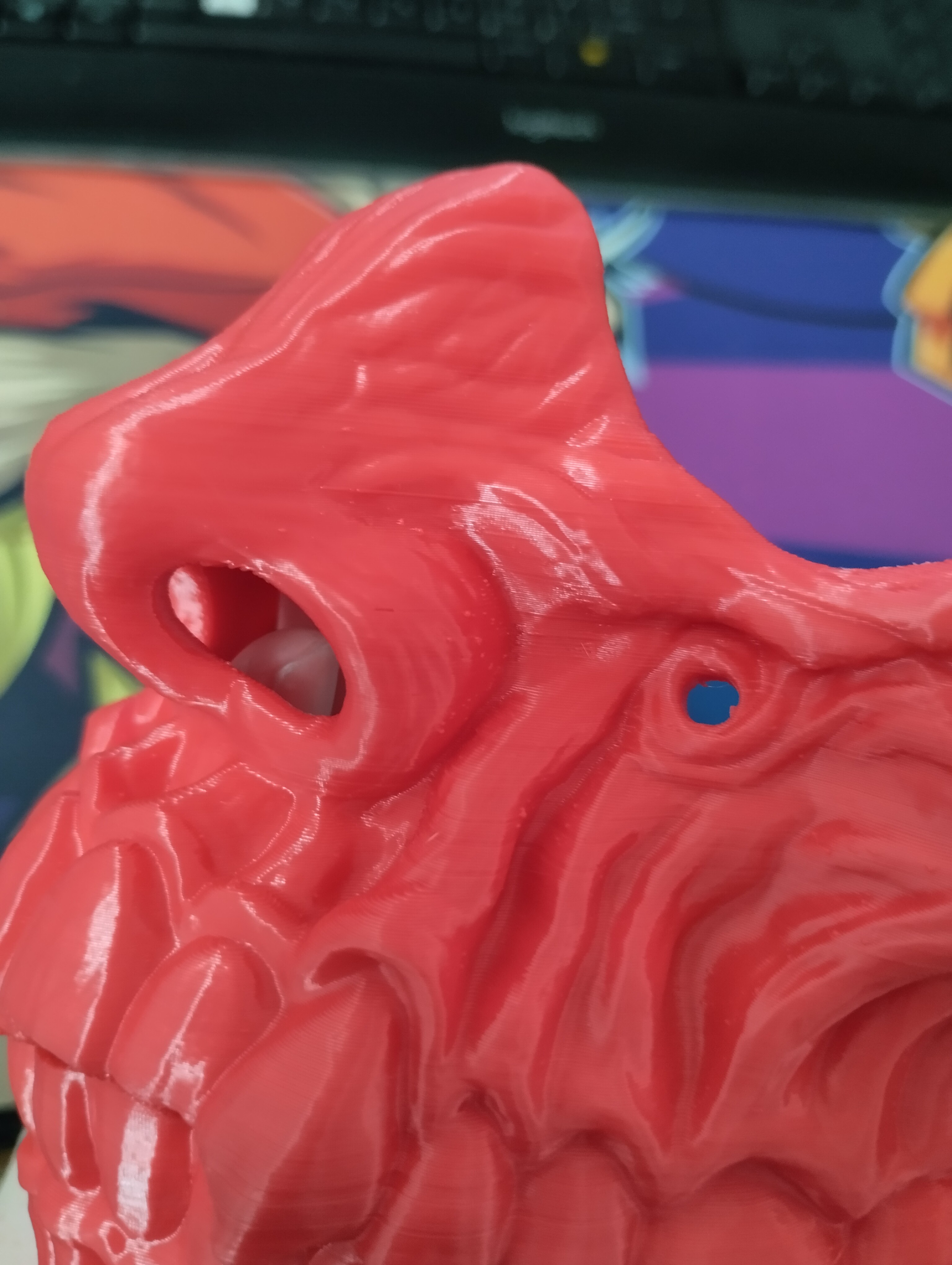

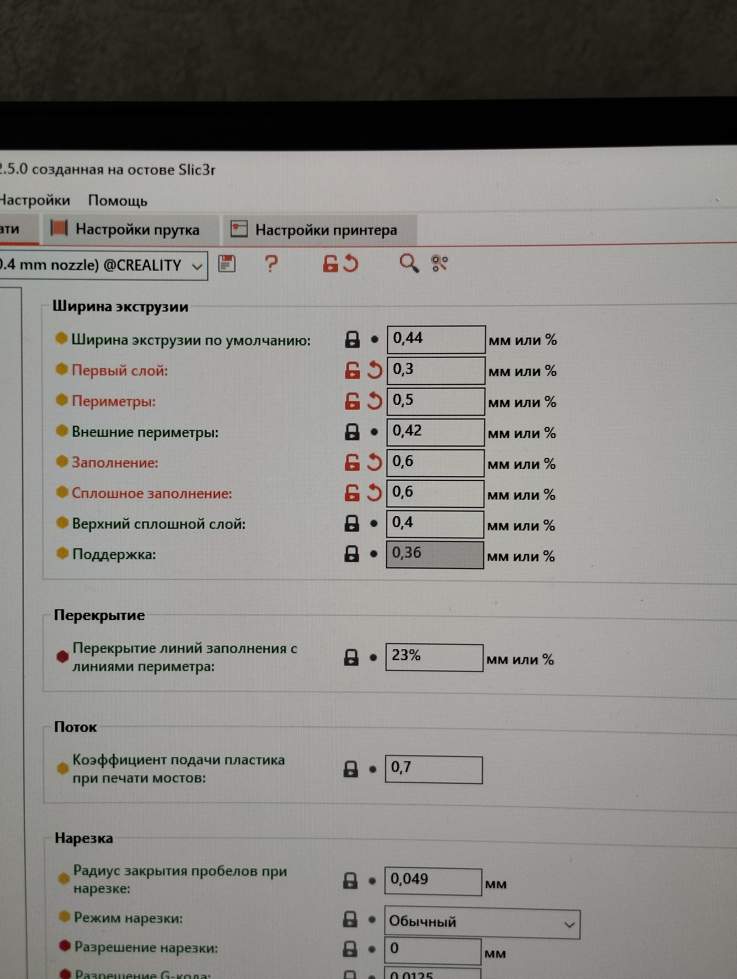

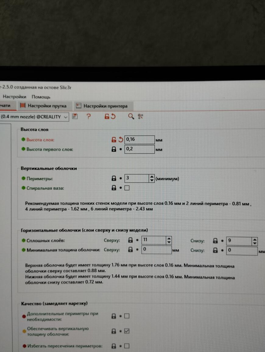

привет, очень нужна ваша помощь!

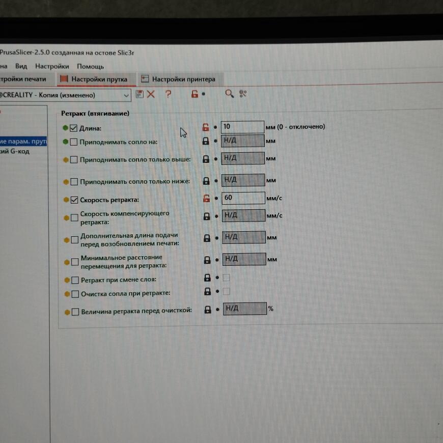

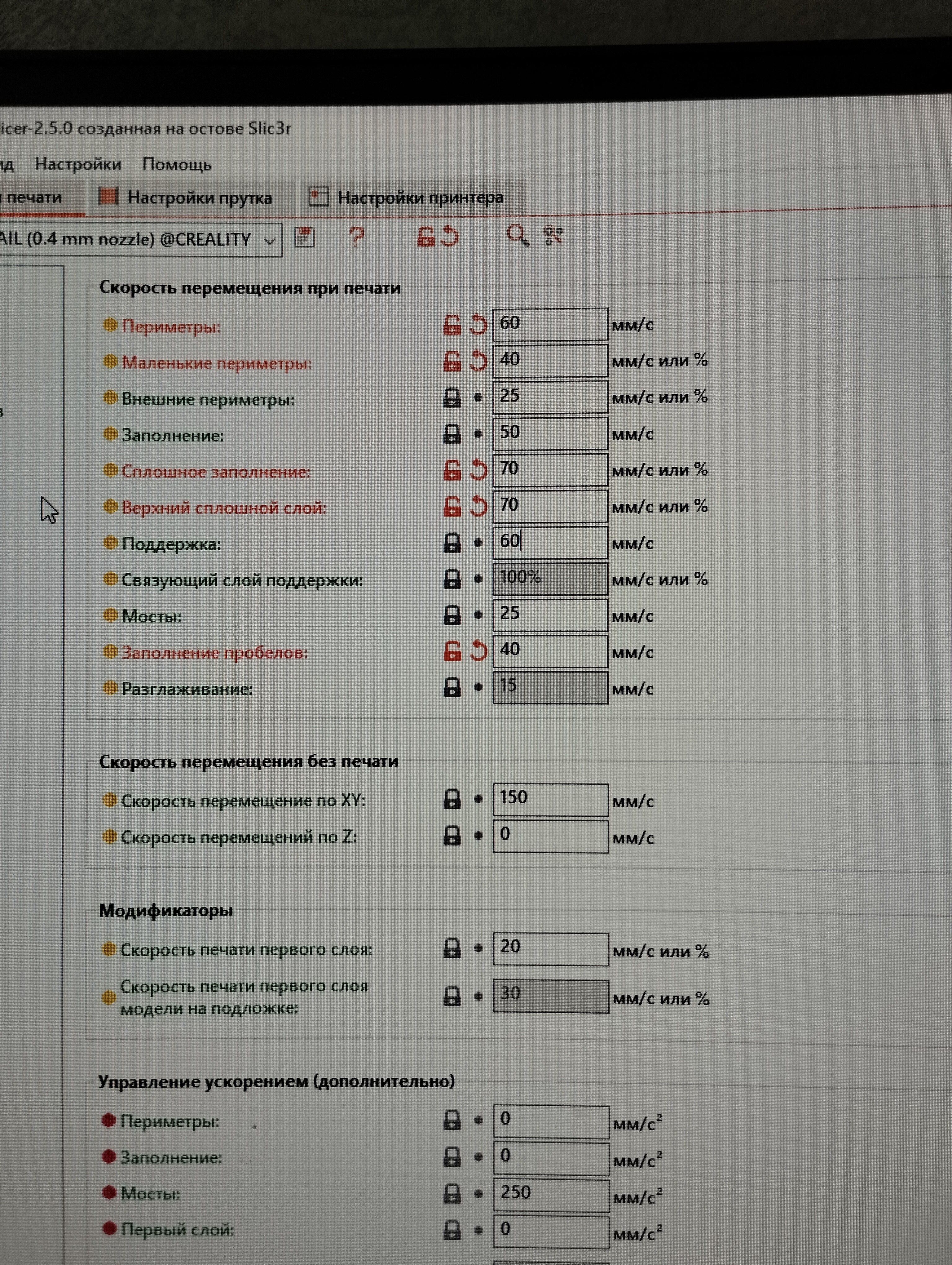

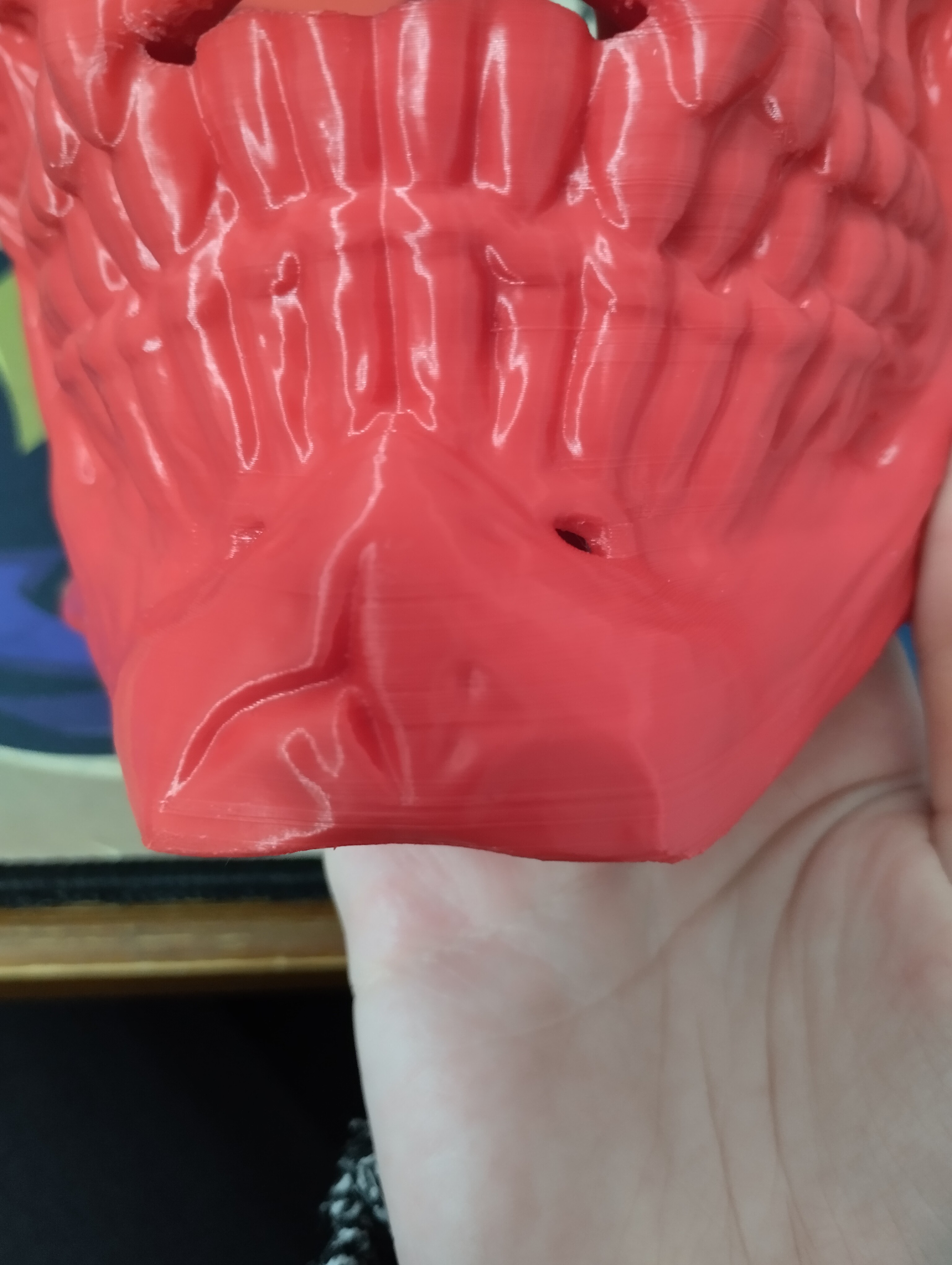

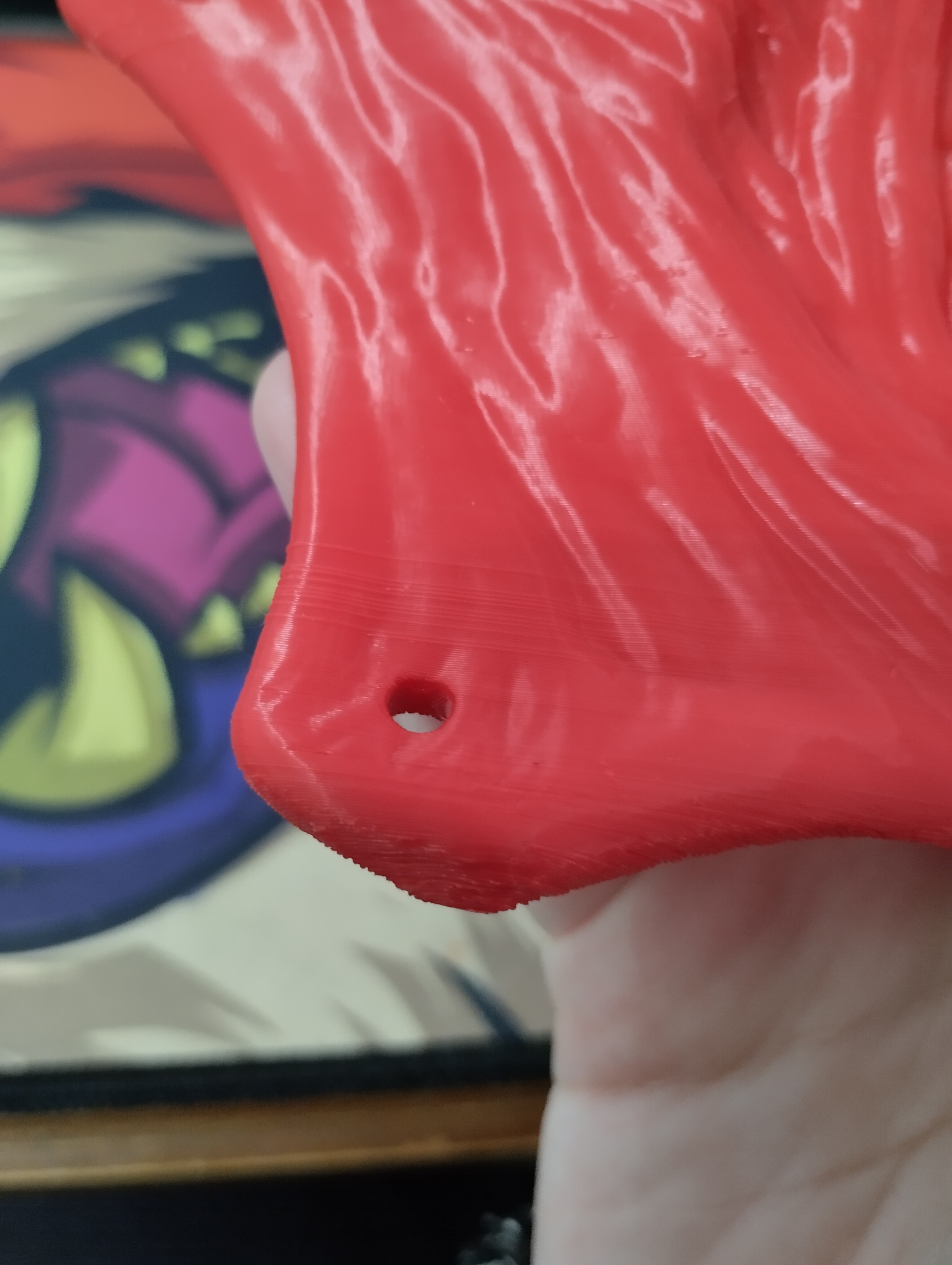

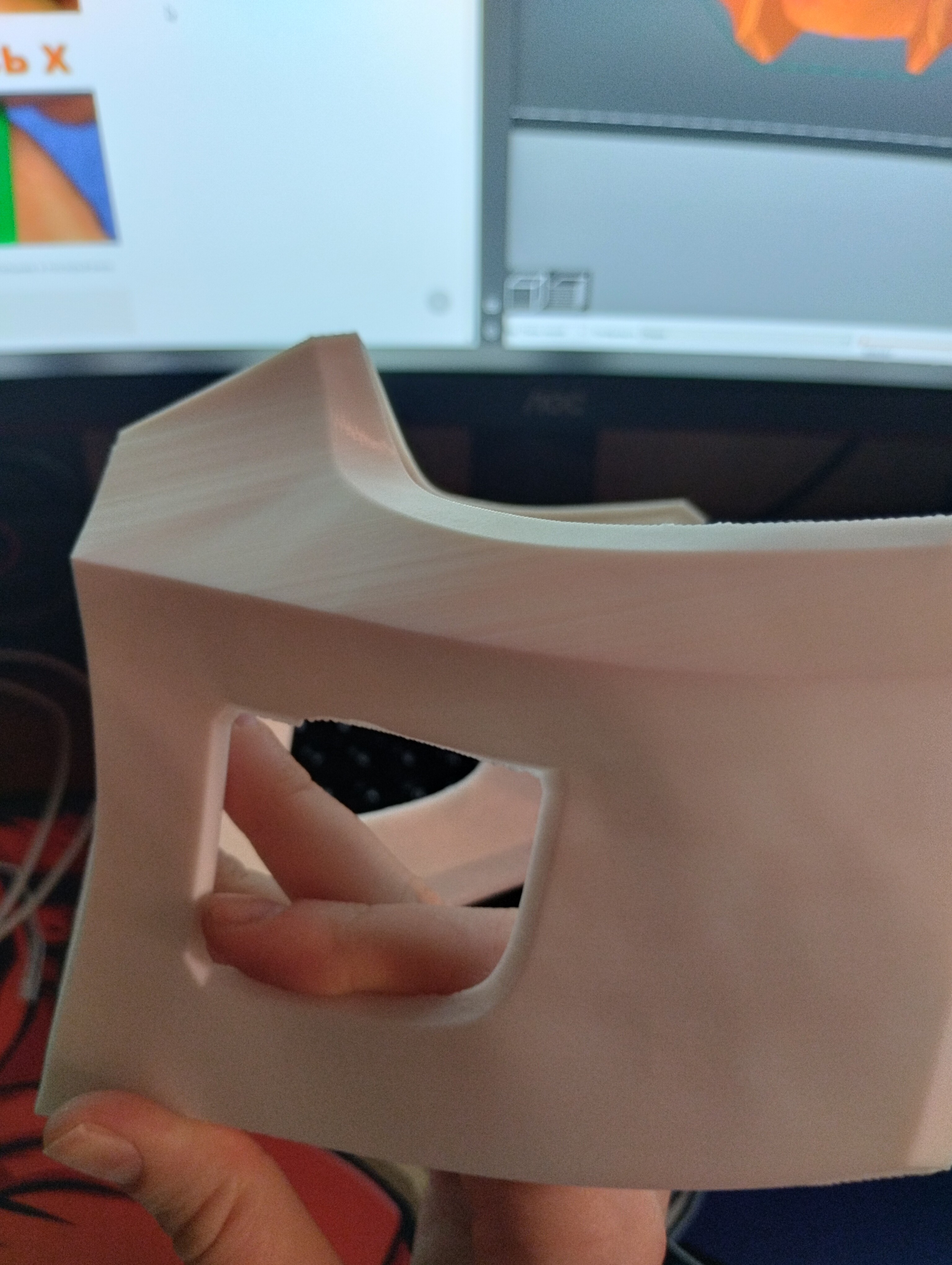

после настройки слайсера столкнулась с проблемой внешнего вида модели после печати, а если точнее, то слои выходят очень не ровные, как будто принтер шатается или какая-то ось двигается не так. не понимаю в чем дело.

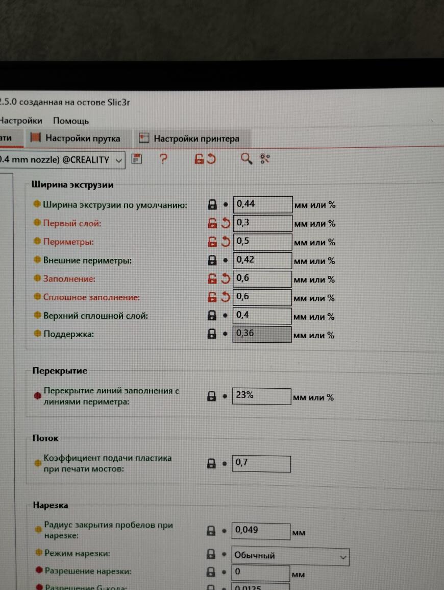

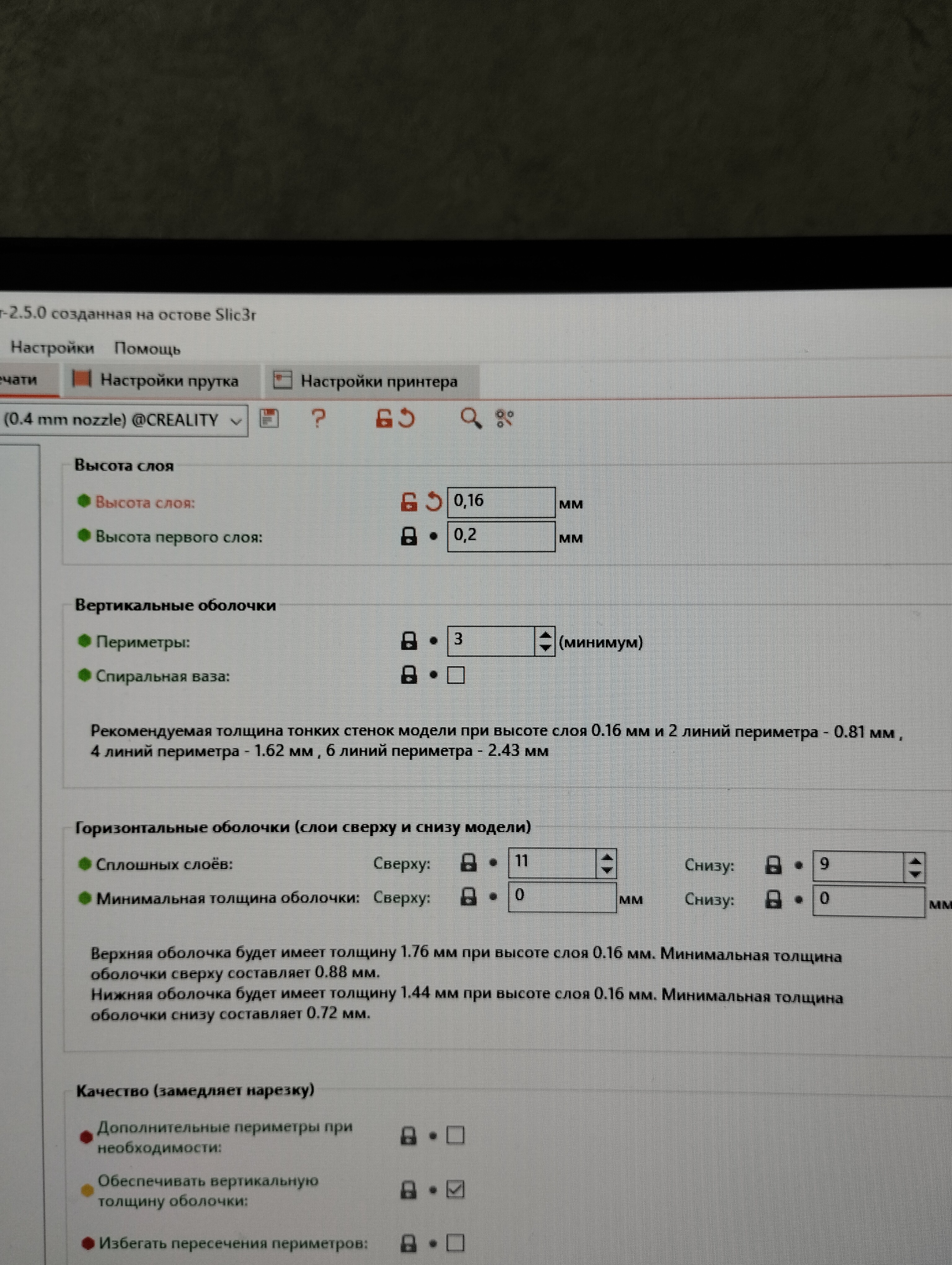

что настраивала: высоту первого слоя, ширину экструзии, скорость перемещения при печати.

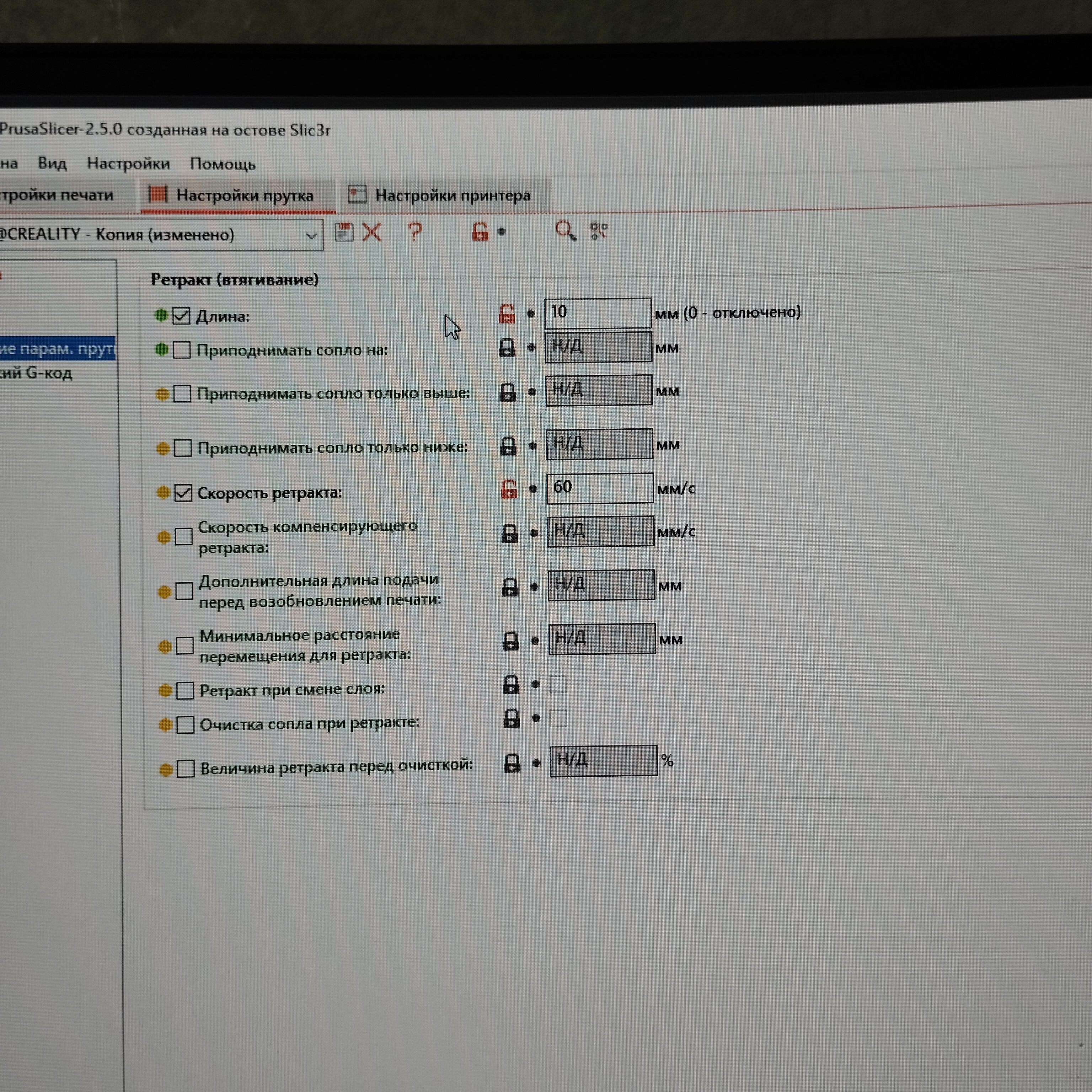

мне посоветовали отрегулировать ретракт. на данный момент стоит 10мм 60мм/с. ставила такие значения, чтобы избавиться от "соплей"(помогло).
буду очень рада помощи и совету!
принтер: Ender 6
слайсер: Prusa
температура: 210/60
настройки прикладываю.
