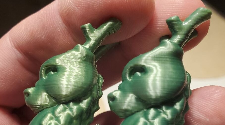

Есть вполне себе бодрый старичек ender 3 с переделанной под директ головой с BMG экструдером и SKR mini v1.2 на TMC 2209 на марлине. Болячки этой дрыги давно известны и обычно гугл в помощь решали все вопросы. Отпечататал за три года килограмм 50 пластика и вдруг захандрил. Начались у старичка проблемы с печатью - печатает матовые модели, с дрожащей выкладкой. Иногда кратковременно уменьшается дефект, но это скорее исключение. Насколько я понимаю, данный дефект называеся "лососевая кожа" и про него крайне мало информации. И тут я как-то в недоумении - на 2209 как бы не должно быть в принципе этого дефекта...
Вот один и тот же г-код и пластик с разницей в час:
Справа - редкий момент "просветления", слева - лосось...
Механику уж вдоль и поперек перепроверил. Ролики катаются без закусывания, ремни натягивал и ослаблял.
Пока в порядке бреда - двигатель (или двигатели) с ремнями менять?
Как лечить не представляю, может кто сталкивался?
