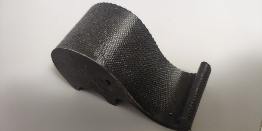

При печати на стенках появляются капельки, которые располагаются равномерно со смещением по всей стенке модели.
Всем привет!
Ребят, подскажите куда копать. При печати на стенках появляются капельки, которые располагаются равномерно со смещением по всей стенке модели.
Первых 2-3 слоя печать идет нормально, затем появляются наплывы.
Первый слой откалиброван хорошо, слоновьей ноги нет. Ретракты адекватные 3-4мм.
Плата
Sbase 1.3
Драйвера DRV8825
Экструдер
Bizon
Подача боуден ~ 40см.
Настройки АБС
240/110 C
Сопло 0.8мм, слой 0.36мм.
Сорость 40мм/с
Кто нибудь сталкивался с подобным?
