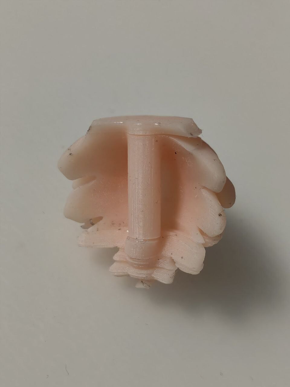

Добрый день! Недавно приобрёл принтер Anycubic Photon M3 Max. Пользовался смолой от эникубик basic черного и телесного цвета. После тестового кубика и одной более-менее удачной модели появилась проблем  при печати: смола слишком сильно прилипает к FEP-пленке, что приводит к отрыву модели от поддержек либо расслоению модели. Причём во время отрыва слышна как начинает шуметь мотор (звука отлипающей пленка нет, наоборот дно плёнки во время работы прилипает к экрану и при снятии ванночки нужно небольшое усилие.
После первого же прилипания случайно порвал FEP-плёнку и заменил её на новую. Ситуация в лучшую сторону не изменилась.
Заменил настройки в Anycubic Photon Workshop на те, что предлагаются на сайте, вместо стандартных для моего принтера и это тоже не помогло. https://www.anycubic.com/blogs/news/resin-settings-for-anycubic-3d-printers#photonm3max

Попробовал нанести тефлоновую смазку и это тоже не помогло.
Дальше примеры брака:

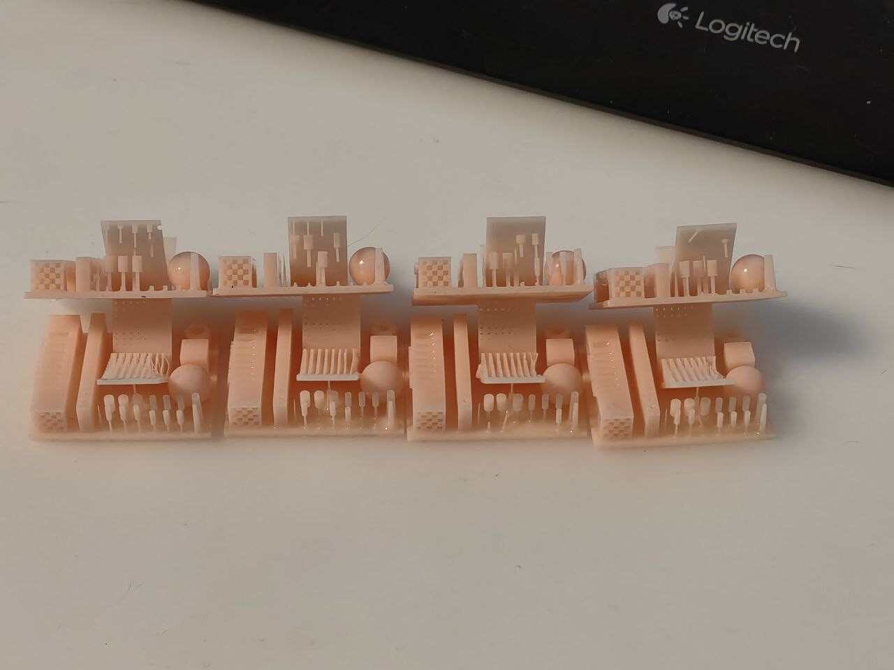

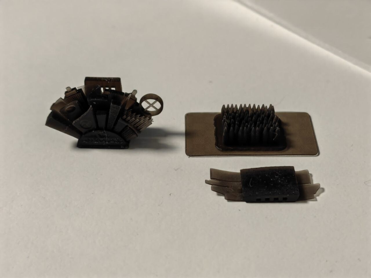

1. Печатал тестовую модель на поддержках и без. Без поддержек слева без видимых проблем печати, справа модель оторвало от поддержек, в нижней части фото то, что приклеилось к FEP-плёнке.
При печати модель сильно прилипает к FEP-пленке

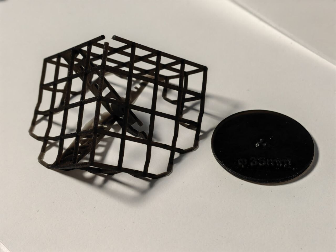

2. Тестовый кубик с сайта Anycubic, Он отличается от того, что шёл с принтером. У него больше секций и уже грани. Его оторвало от платформы.

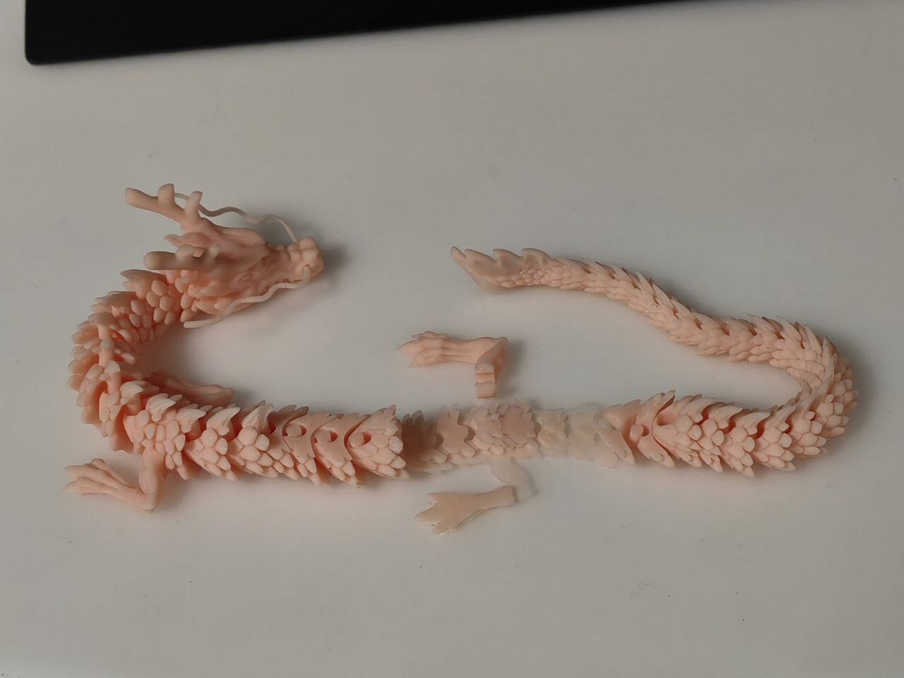

При печати модель сильно прилипает к FEP-пленке3. Дракон без поддержек. Средняя часть осталась на плёнке. Стоит отметить, что при печати других моделей отрывы были в других местах.При печати модель сильно прилипает к FEP-пленке
Тут видно как рвало модельку

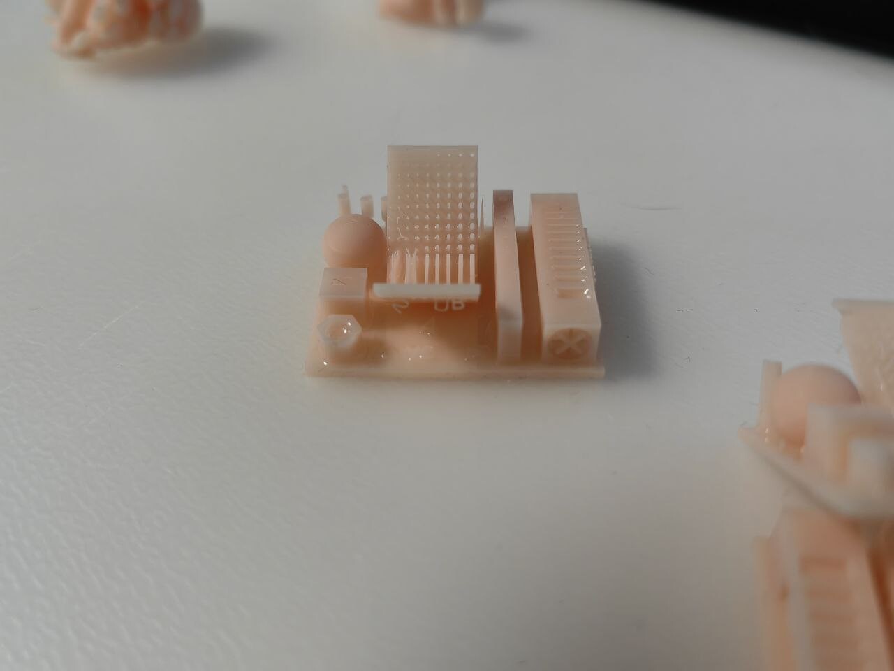

4. При печати R_E_F_R видно, что "бокалы" оторвались от платформы и позже "проявились" сверху.
А тут видно что оторвало буквы N UB из слова ANICUBIC на нижней платформе.При печати модель сильно прилипает к FEP-пленке

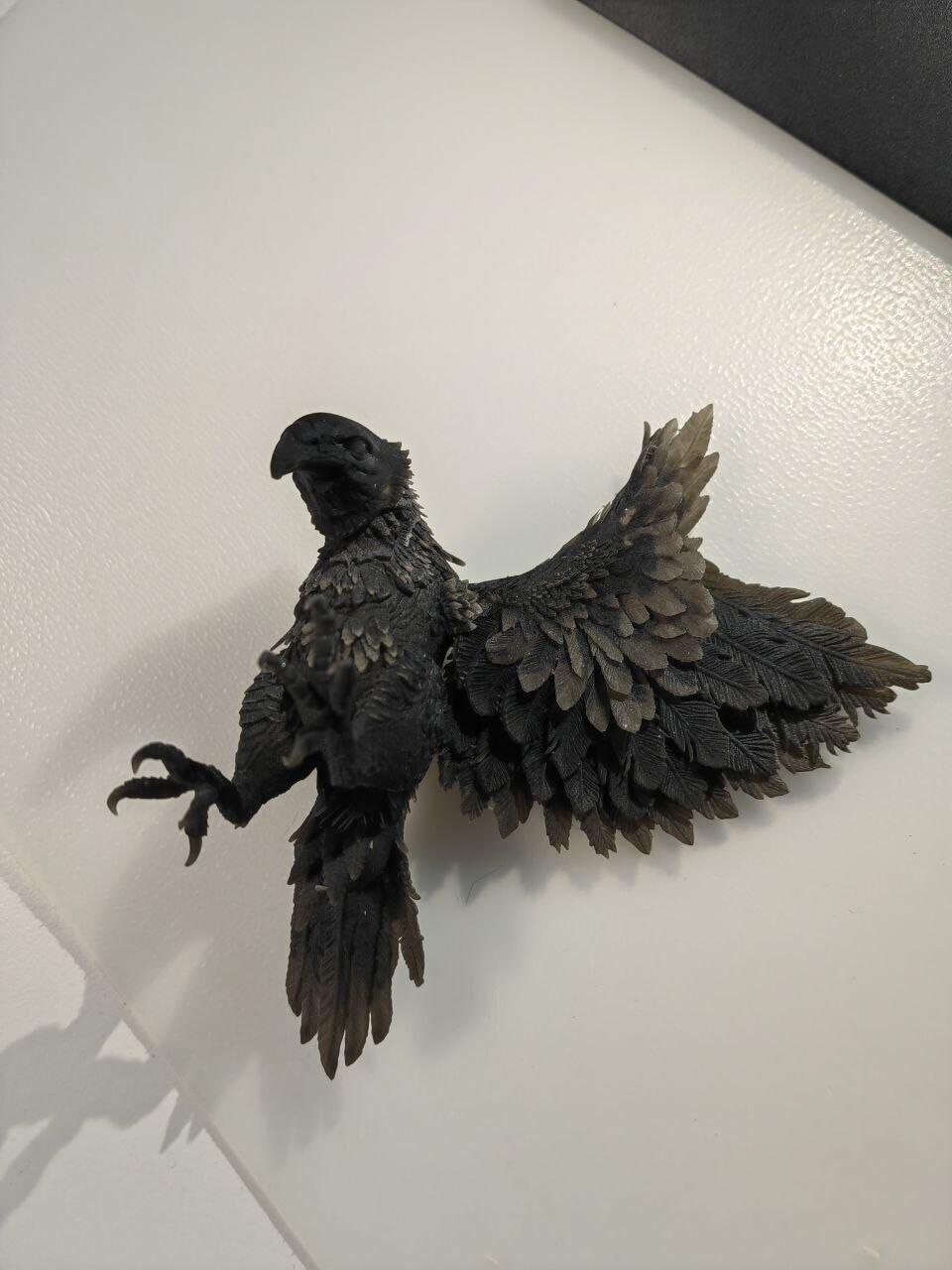

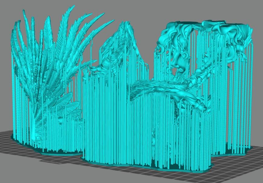

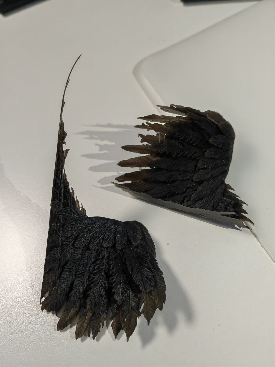

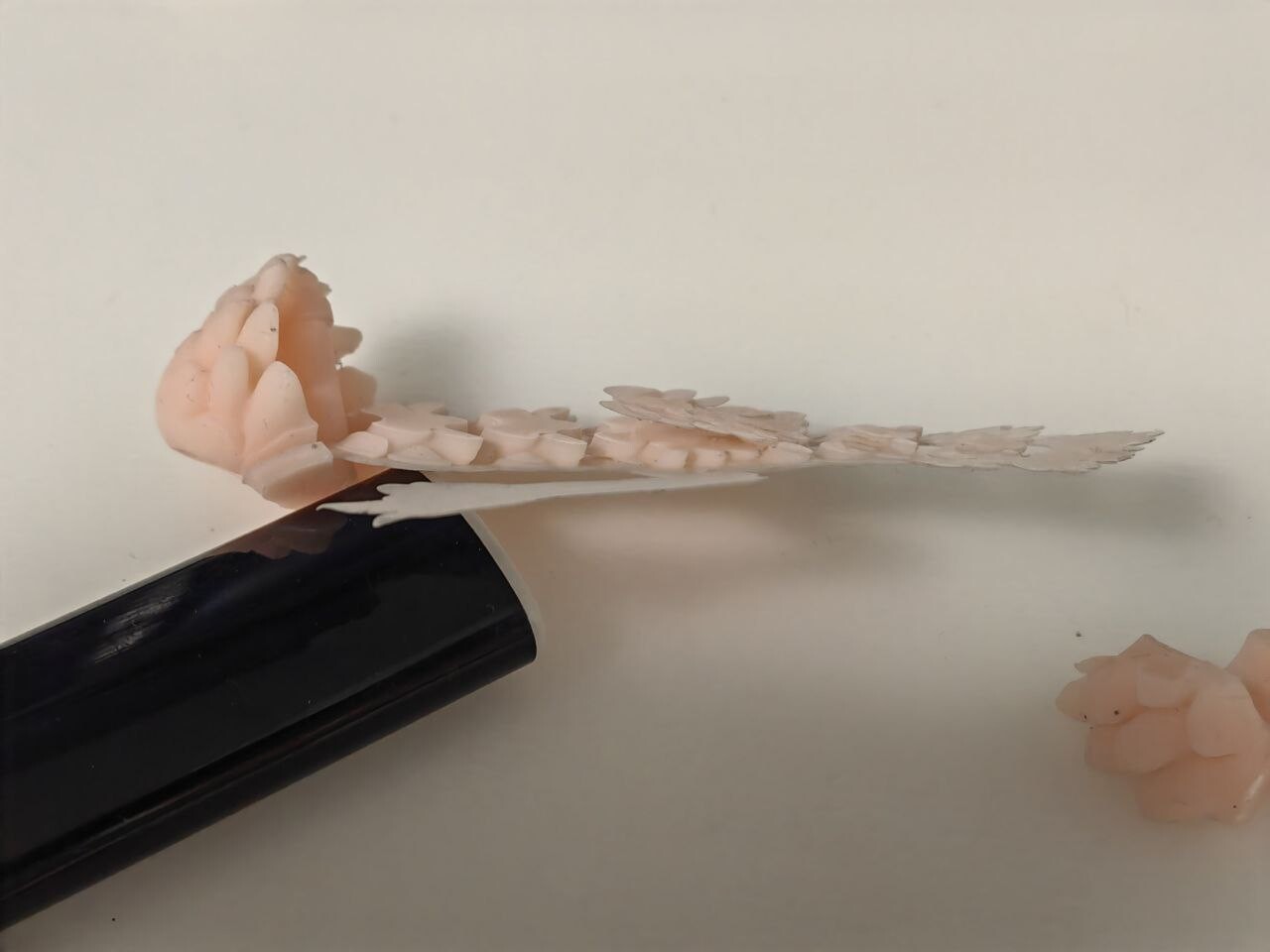

5. Пробовал печатать феникса из The Worthy Prey, у него достаточно высокие крылья на узких поддержках
Запустил эту модель, когда думал, что у принтера нет проблем.. На фото слева видно что было несколько расслоений до того как крыло прилипло в плёнке.
На всякий случай напишу, что принтер протираю и мою после каждой печати, также каждый раз выставляю уровень. Смола новая, пробовал разных цветов, после каждый раз фильтрую через фильтр для краски. Температура в комнате 23-25 градусов.
Подскажите пожалуйста, в чём может быть проблема?

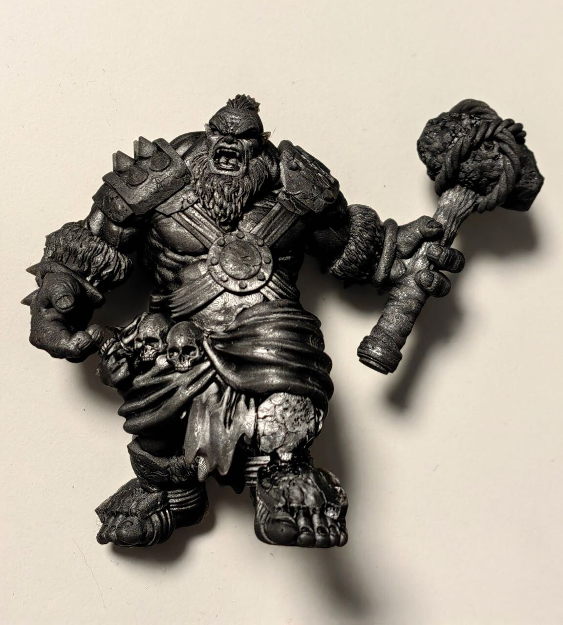

1. самая первая модель которую я делал сразу после тестового кубика.

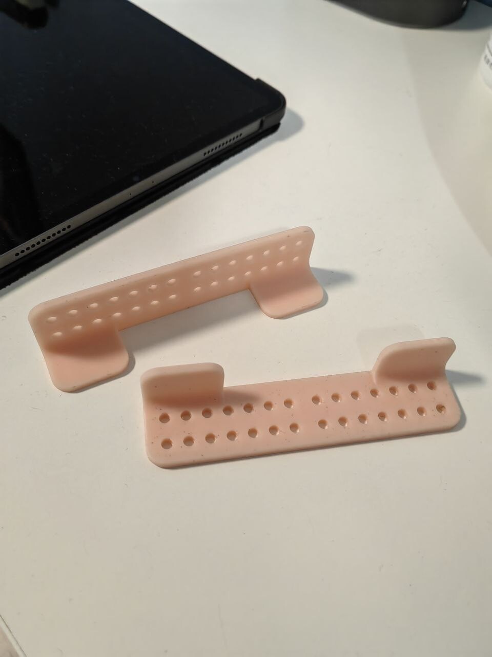

При печати модель сильно прилипает к FEP-пленке3. Крепёж. Делал без поддержек сразу на столе.При печати модель сильно прилипает к FEP-пленке
