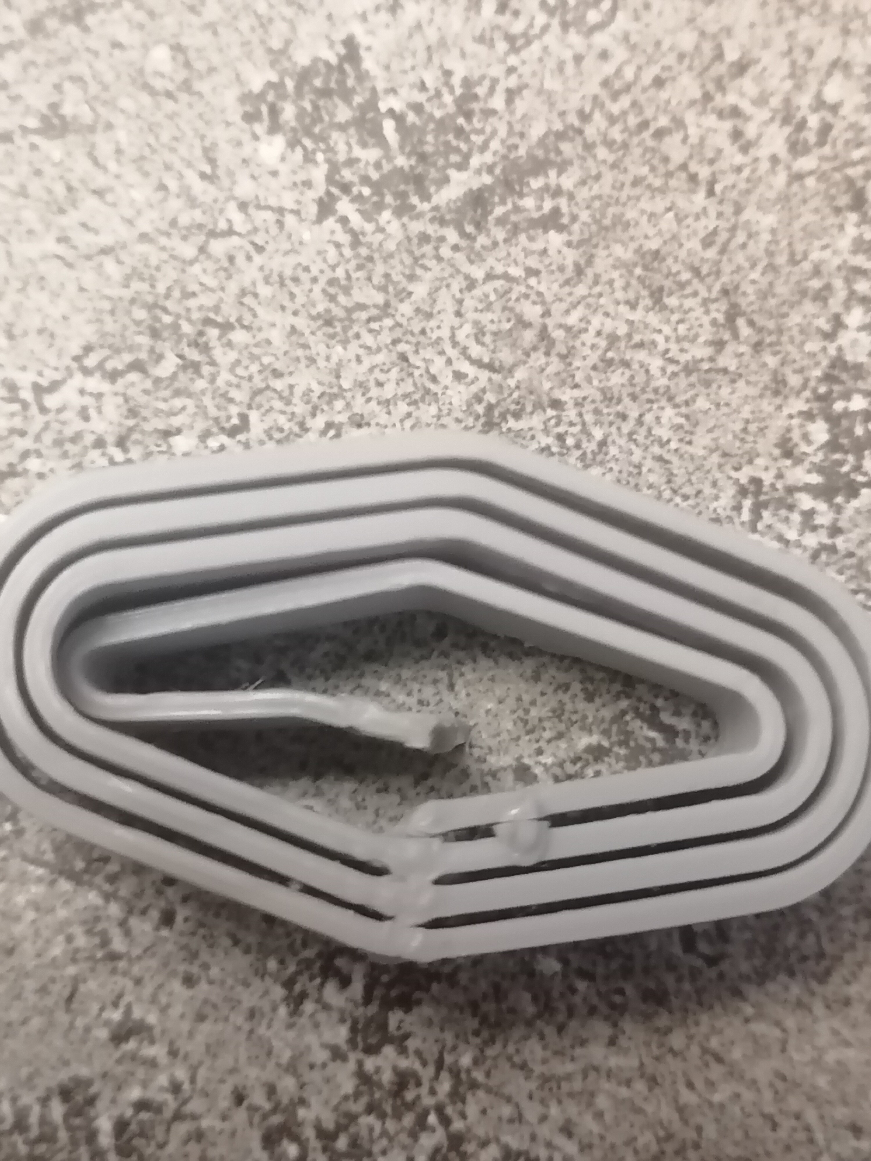

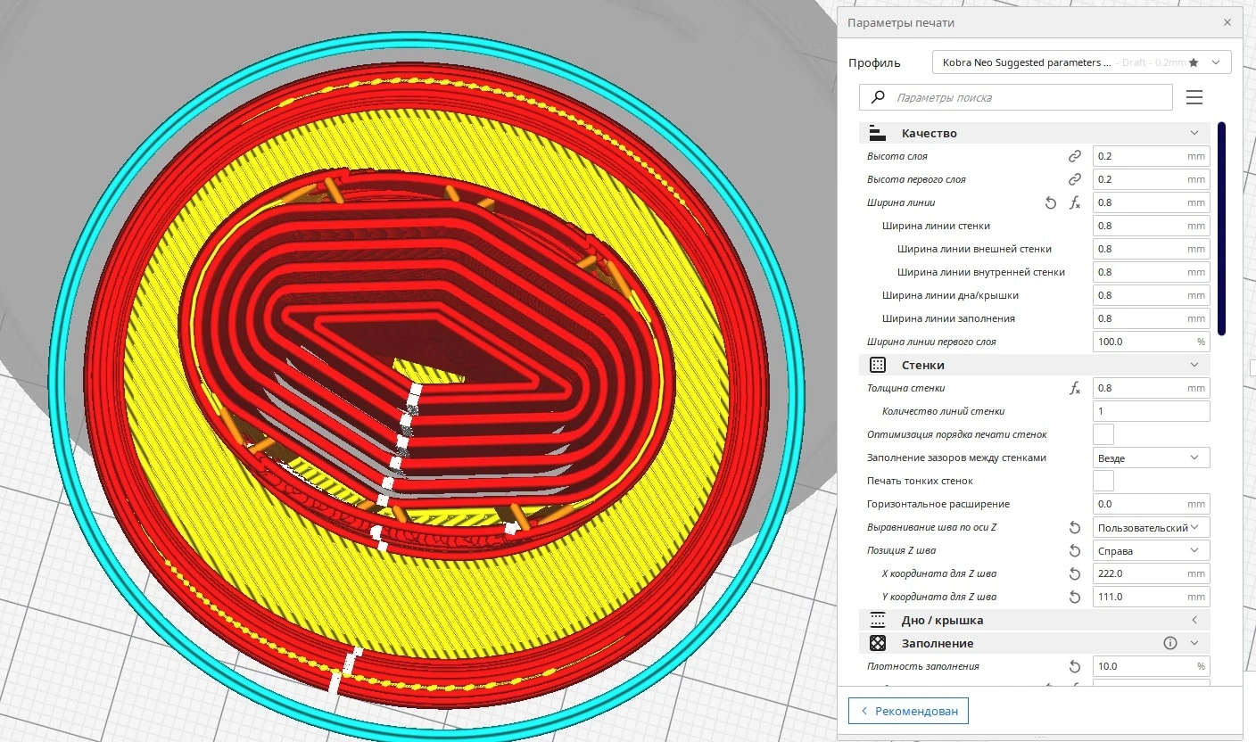

Всем привет. Столкнулся с такой проблемой, что при печати моделей, которые предполагают телескопические элементы, шов сплавляет детали модели. Фото результата и нарезки модели прилагаю. Пробовал и местоположение шва менять, и модель расширял, чтобы между элементами было расстояние больше. Так же менял ширину линии, чтобы внутренние части одним проходом печатались, а не двумя. Может, модель косячная, конечно, но у людей, вроде получается. Подскажите, пожалуйста, как работать с такими нюансами?
