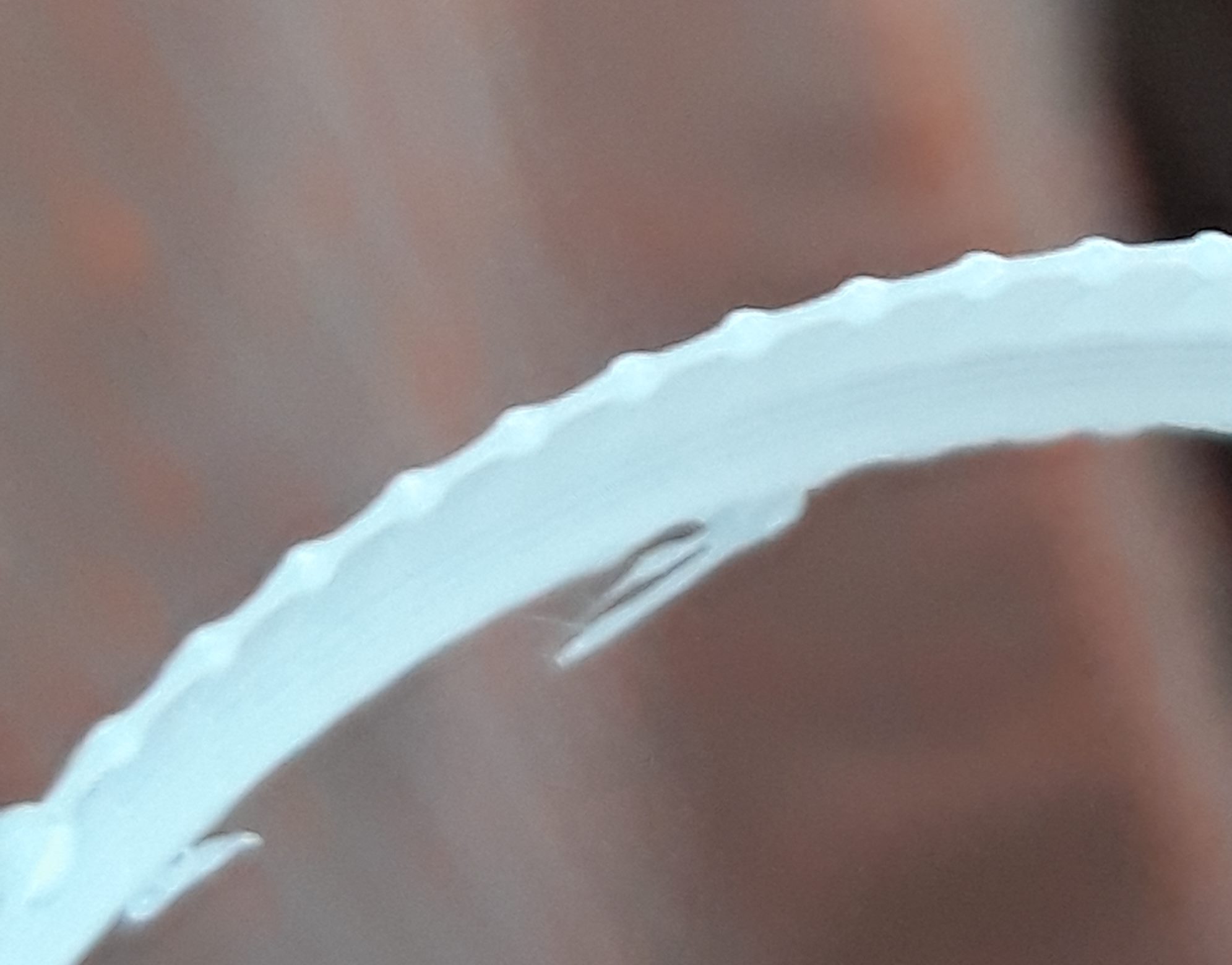

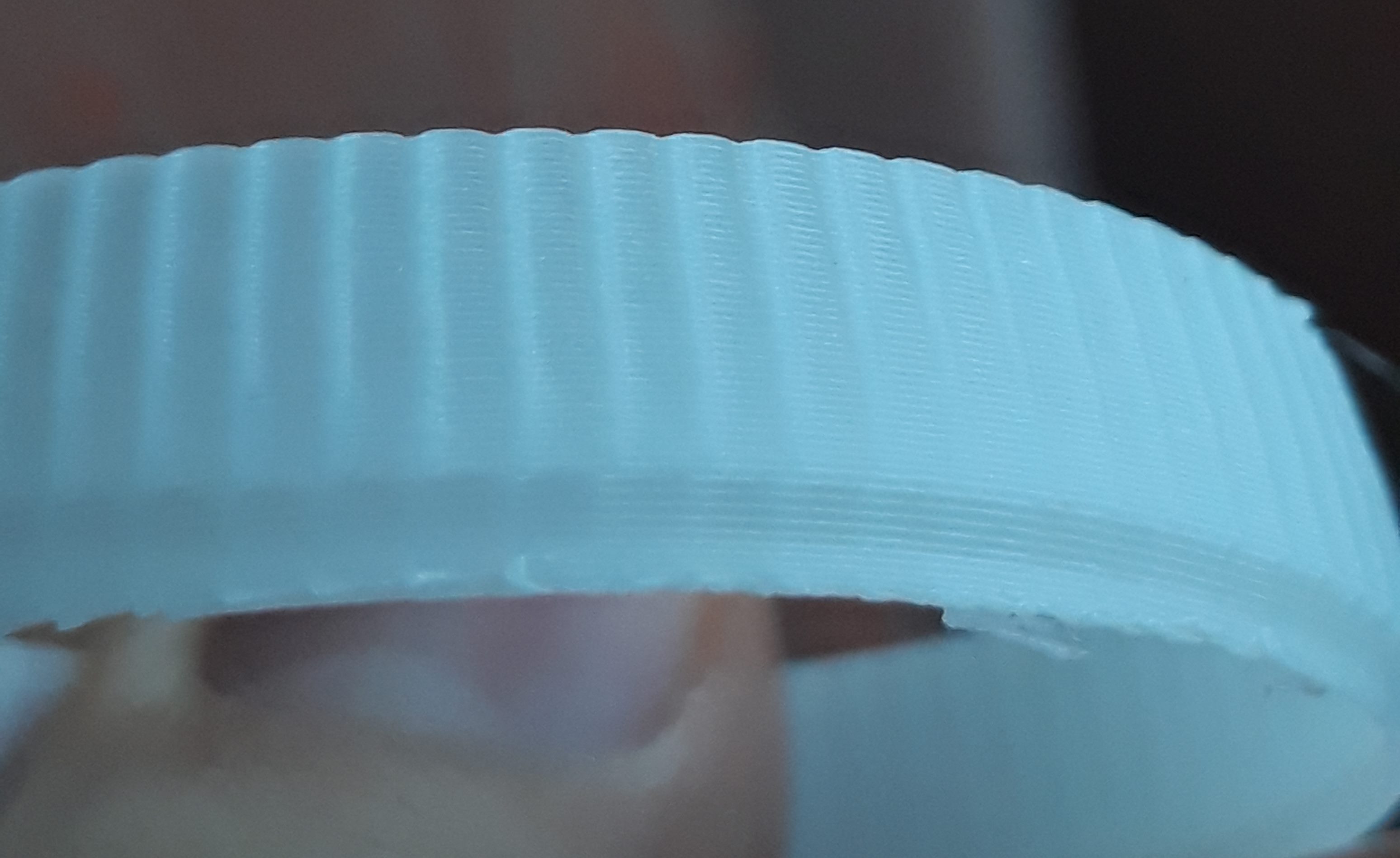

Добрый день,
столкнулся с вот такой проблемой на своем anycubic kossel plus с прошивкой marlin и слайсером simplify3d.
При печати плавных кривых, особенно окружностей, сопло проходит один сегмент пути, потом на мгновение замирает и печатает следующий сегмент, опять замирает. Замирание очень короткое, но этого хватает, чтобы давление в экструдере успело выдавить небольшой излишек пластика.
Результат ниже - на стыках сегментов кривой возникают наплывы по все высоте изделия. Правда, почему-то на первых нескольких слоях это не так заметно (на первой картинке видно) но потом идет без изменений по всей высоте.Уже успел покрутить параметр DELTA_SEGMENTS_PER_SECOND в прошивке (может, процессор тупит при расчете следующего сегмента), но лучше не стало. Какое значение стоит у вас?
Подскажите, в какую сторону копать? Другой слайсер? Настройки слайсера? Настройки прошивки?
