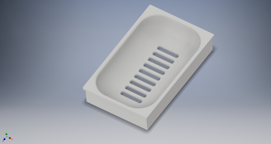

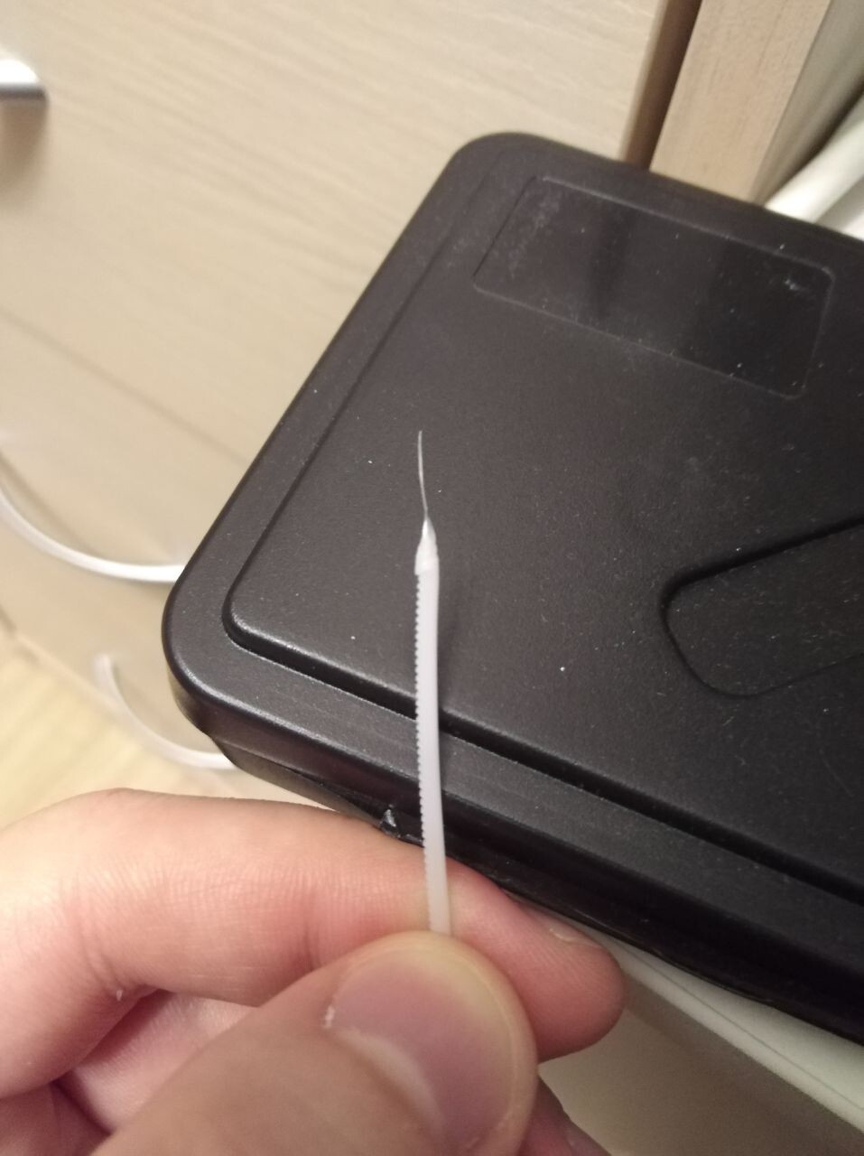

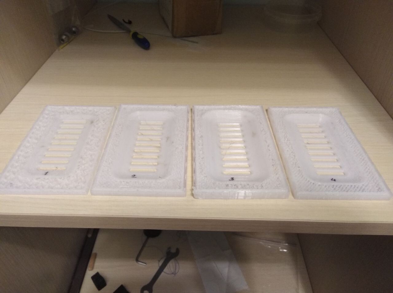

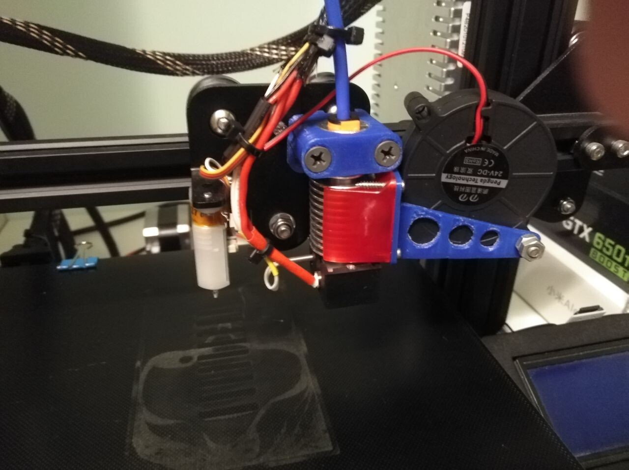

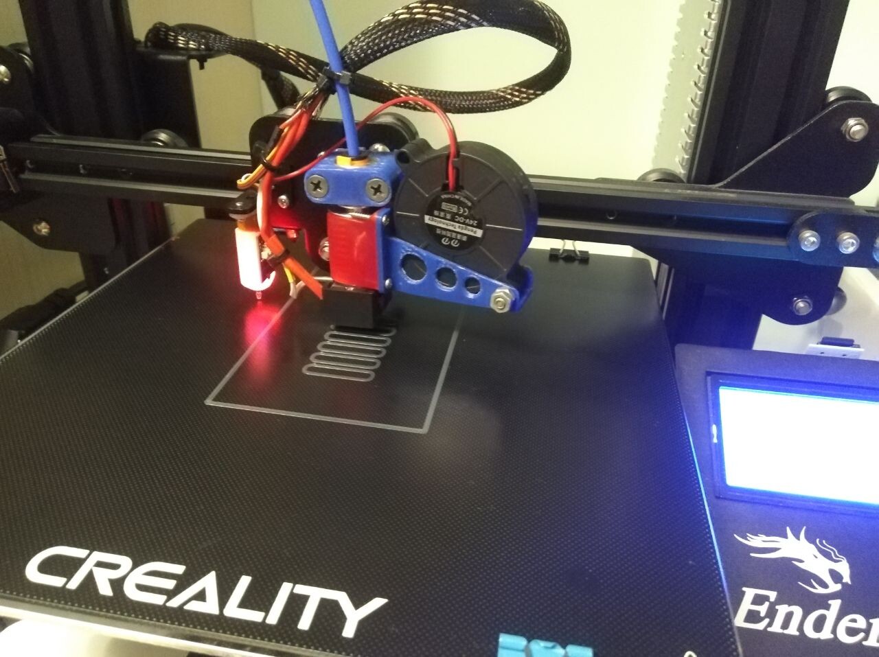

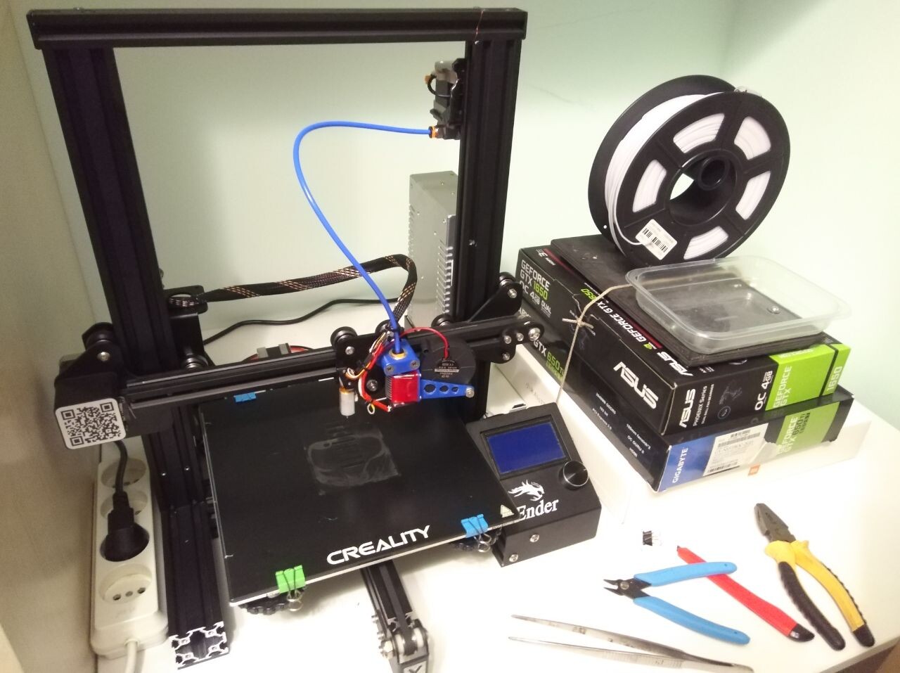

Ender 3, e3dv6 (тефлоновая трубка до колдэнда), кулер 5015, обдува нет, пластик ноунейм petg, фильтр стоит, температура 240/85 С.Проблема: Есть модель (см фото), печатается 7 ч. Печатал уже четырежды, каждый раз на четвертом часу печати пластик перестает идти из сопла и появляются щелчки в фидере. В фидер пруток при печати не идет а из фидера выходит периодически. Пока я не отключал принтер сантиметров на 20 могвыйти пруток (сужу по фильтру на нем). При доставании прутка на его конце утолщение небольшое (см. фото)Говорят тут все симптомы пробки из пластика в экструдере что связано с плохим охлаждением колдэнда. Ок, заменил кулер 3010 на 5015, дует как ракета на старте, но ситуация не изменилась - образец 4 напечатался так же как предыдущие три которые печатались с кулером 3010.В чем может быть проблема подскажите.
Ниже все фотки
