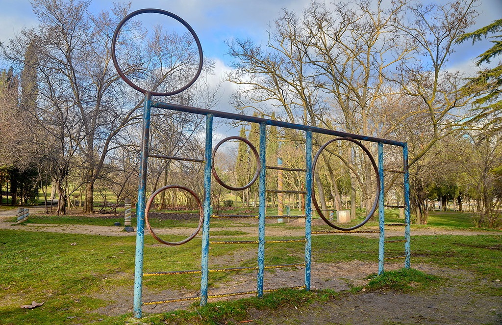

Скажите пожалуйста, как правильно моделировать подобные конструкции в САПР? Особенно, в FreeCAD...
Если сначала нарисовать каркас, а потом строить профили труб по траекторям, то дерево построения зарастает элементами. Верстак Dodo работает не так, как я ожидал...
