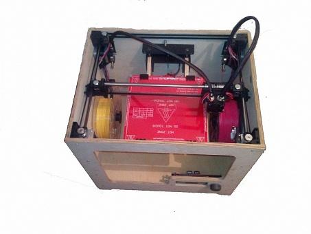

После натяжки ремней, голова(ОсьХ) ходит с большим усилием.
Кинематика COREXY, комплект от Ильи из Перьми.
После натяжки ремней, голова(ось Х) ходит с большим усилием, ось(У) более менее. Если ослабить ремни, модели получаются с наплывами. Проверял все роликовые подшипники с нятяжением каждый отдельно, ходят легко. Боковые валы легко гнуться если ось Х потянуть в разные стороны. Вероятно под натяжением так и происходит. Вот думают может добавить ток но, хочется сделать чтобы все работало как нужно. Можно было бы конечно переделать под алюминевый профиль, но хочется сделать чтобы было не слишком затратно.
