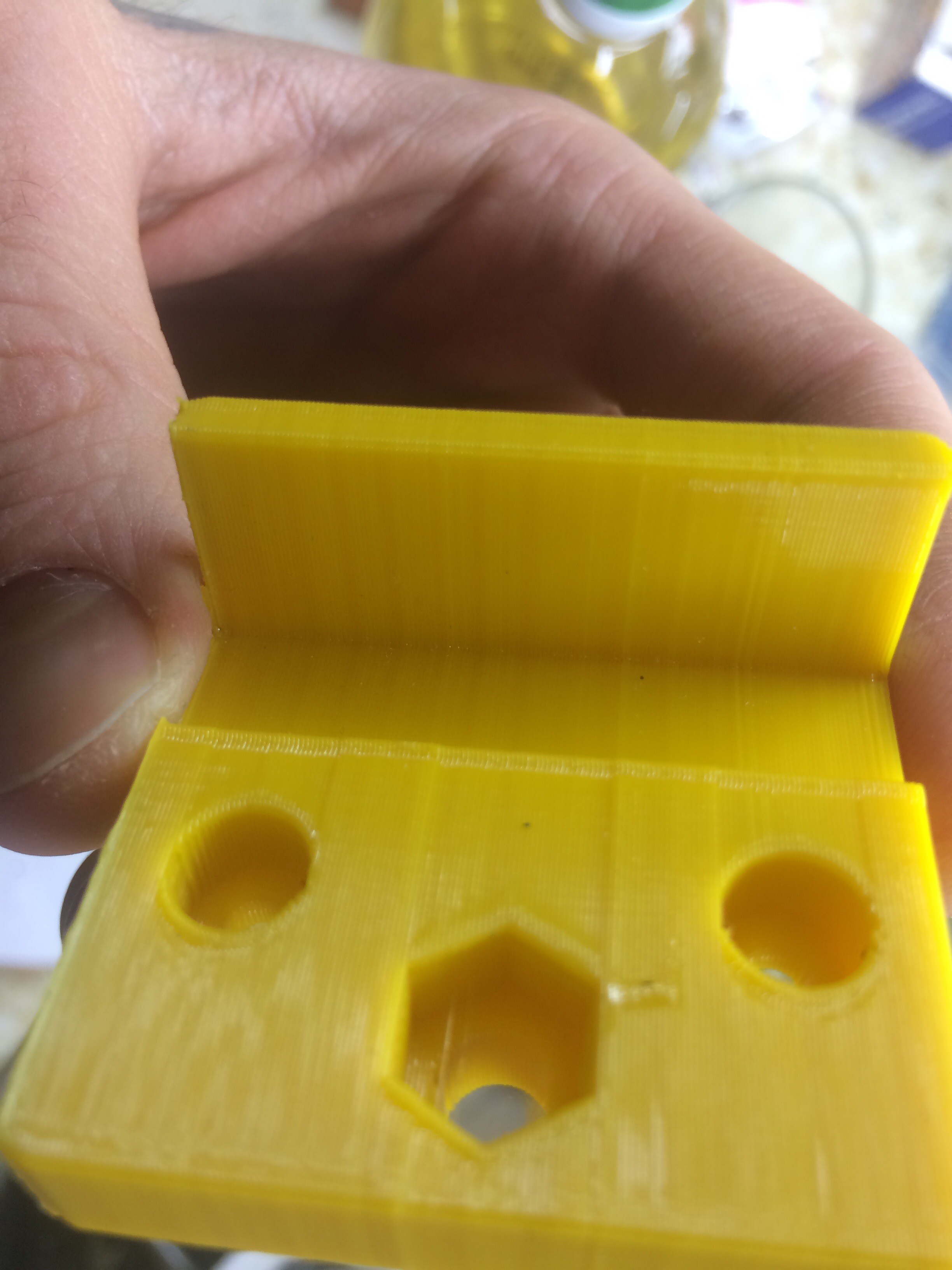

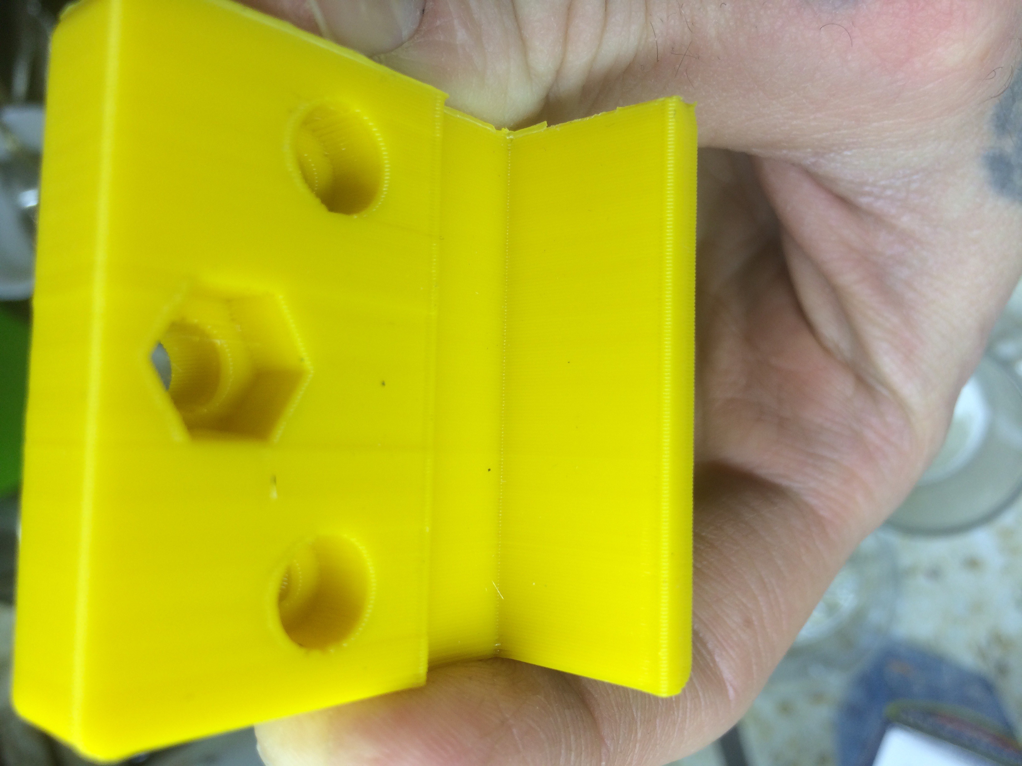

Всех приветствую.
Печатаю техничку. Решил попробовать 0,3 слоем (сопло 0,4), ширина 0,44, кобинг откл., скорость 40-25, темп 240 фдПласт, ретракт 5-60.
Слои с отверстиями и пр. имеют явный дефект. Утончение слоя (не знаю как ещё назвать). И опыт подсказывает, что это в ретракте дело, но какие именно Настройки изменить не пойму.
По логике, экструдер втягивает пруток и после его возвращения по какой-то причине, выдавливается меньше пластика чем задумано (Сразу оговорюсь, что экструдер настроен 👌🏻). И кроме как компенсировать эту недостачу в слайсере, в голову ни чего больше не приходит. По мне это крайняя мера, прежде нужно разобраться с источником дефекта.
Сейчас поставил на печать: темп 230 и ретр 5-45. Но думаю ни чего особо не изменится, я уже пробовал настраивать ретракт с помощью Калибровщика Дмитрия Соркина, но там были какие-то не однозначные результаты, да и с последней обновой, у меня скорость печати со 2-3 слоя снижается (на глаз) до 5-10 мм/с. О чем я пару раз писал в его группу, а в ответ тишина.
