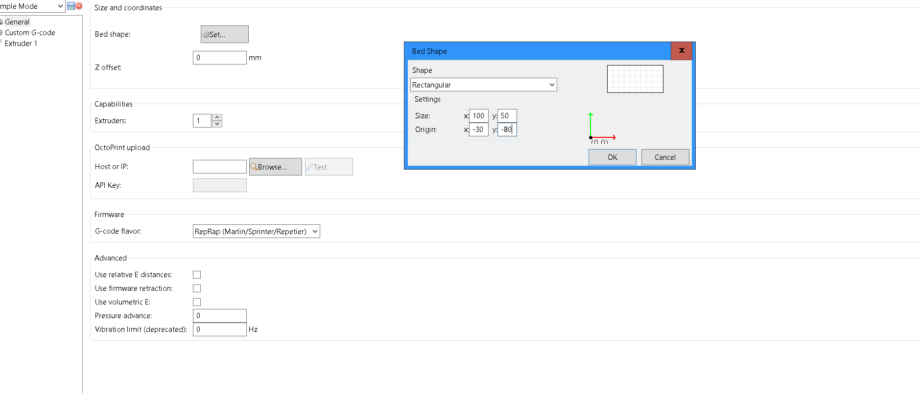

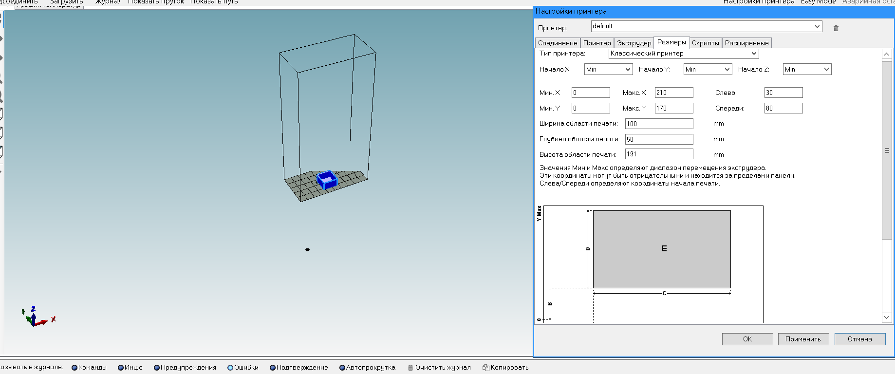

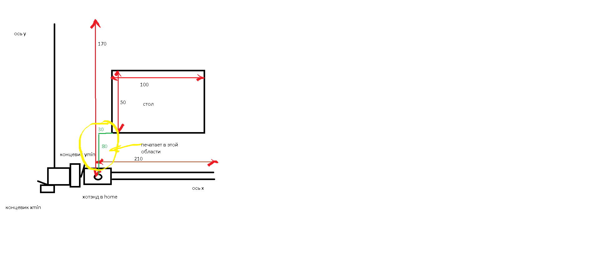

Здравствуйте, уважаемые! Собрал corexy из подручных материалов. Прошивка Marlin, 3 концевика, все в min, ПО Repetier-host. По осям ездит правильно, в home возвращается без замечаний. Никак не хочет печатать на столе: получив команду на печать, хотэнд ерзает в левом переднем углу возле концевиков.Заметил, что получив команду g0 x0 или g0 y0, каретка пытается убежать за концевики. Исправил, выставив '0' в точке срабатывания концевых выключателей при помощи g92 x0 и g92 y0. Ситуацию это не изменило, принтер в упор не видит область печати. Указал в прошивке приблизительный центр стола:
// The center of the bed is at (X=0, Y=0)
#define BED_CENTER_AT_130_120
Менял все значения в настройках рабочей области в Repetier-host (min, max, слева, справа, размеры стола) как на положительные, так и на отрицательные. Сейчас стоят такие: Поменял настройки и в slic3r:Помогите чайнику, уже два вечера бьюсь над проблемой. Что и где прописать, чтобы печать начиналась в центре стола?
